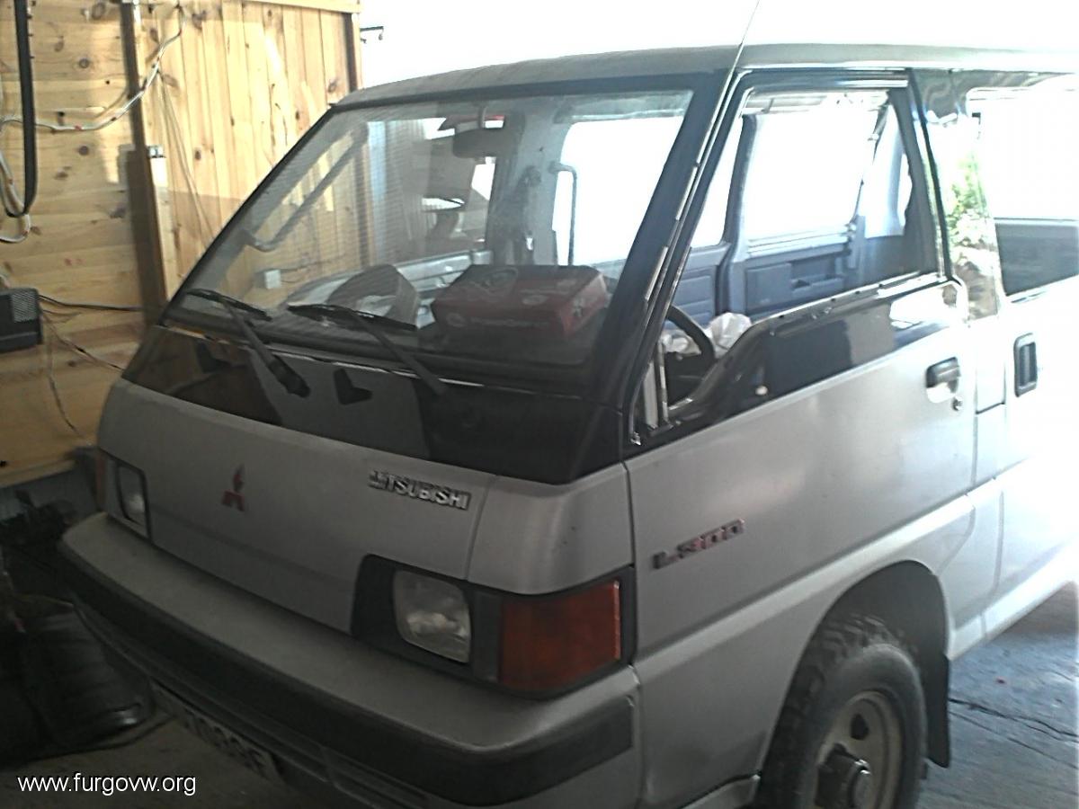

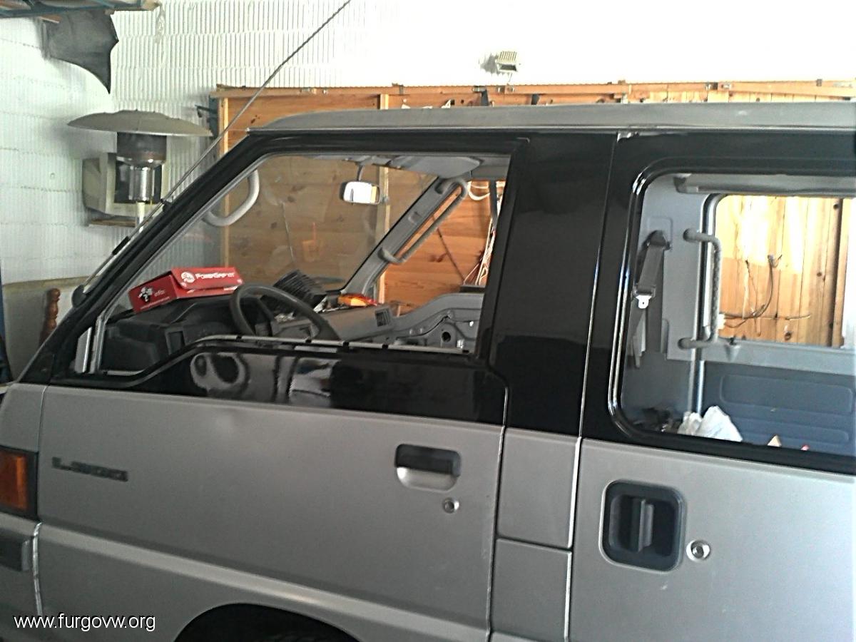

Buenas Simon del Desierto...pues ahi las llevas:
Si quisieras alguna mas detallada..para ver ls cortes que he hecho o lo que sea, solo tienes que decirmelo
-Materiales:
-2 Rollos de cinta deccarrocero anchos
-1 Rollo de cinta de carrocero estrecho
-2 Periodicos Locales  .meparto
-1Rollo de "Fitoplast" de 90cm (es el plastico que trae cinta en una punta, vas pegandola, y luego abres el plastico..vamos de 90cm o mas..eso es mu barato
-200gr de pintura Monocapa Negro
-..y muchas ganas..jeje
Bueno, para lijarlo con un grano de lija entre 360 y 500 esta bien
Si acaso algo mas basto por si huviera que repasar oxido, en mi caso eran dos motitas que tenia, las raspe bien, le di "Convertidor de oxidos" (para frenarlo y evitar que vuelva a salir) y un poco de imprimacion a Spray)
Poco mas..pistola..compresor..disolvente..eso ya se sabe..
En caso de cualquier duda, pregunta, ok? Bueno, que ya he desayunado..asi que: aaal turrooon!!!  .panico

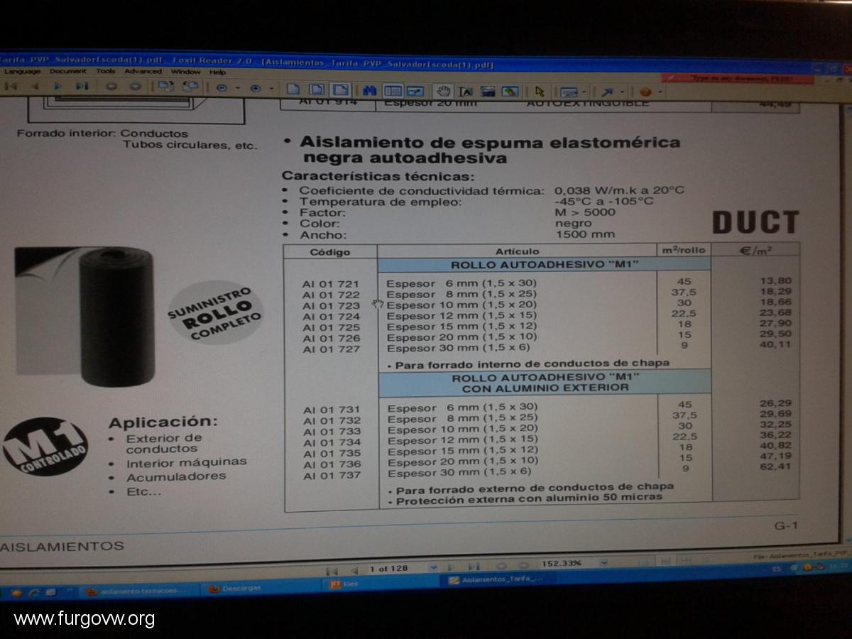

muy buen trabajo DEKAUVE .  Alguien le interesa comprar a medias aislamiento termico de  espuma elastomerica Armaflex Duc. me hacen descuento pero tengo que comprar un rollo y es mucho para mi..yo de Barcelona pero lo mando donde sea.

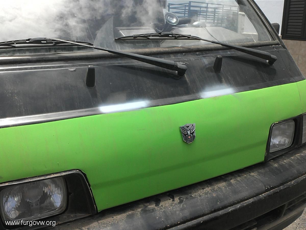

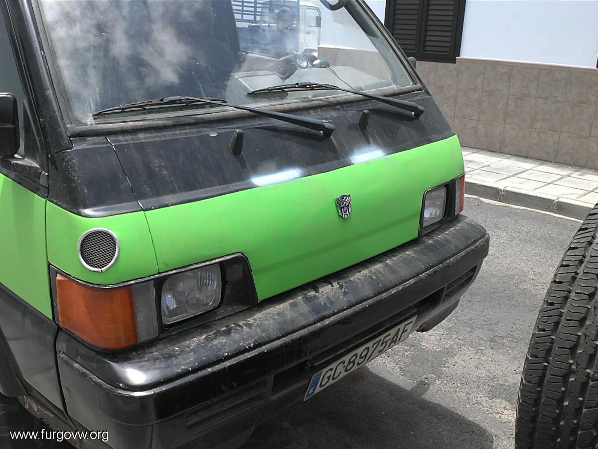

Que curioso el ayer viendo la serie Transformers la de los años 80 la original "Ironhide" se parece sospechosamente a nuestras L300.
como no aqui esta la mia haciendo sus pinitos... ;D ;D ;D .meparto .meparto .meparto.

Dioos!! De donde as sacado eso?? Jejeje que chuloo.jajaja
Ten cuidao donde la aparcas... :-X

Jejeje..ya hombre lo del logo en la furgo me lo he supuesto..pero y el dibujo de la "Furgo transformers"??? Eso tambien lo has hecho tu???  :o
H&M..de lo mas bajo..a lo mas ALTO!! XD
MITSHU L300 4X4 Presentada:
http://www.furgovw.org/index.php?topic=253575.0
raedonlpa
Cita de: DeKauVe en Julio 22, 2012, 17:44:32 pm
Si tambien fotoshop... .meparto .meparto solo le cambie el color amarillo por el verde.
