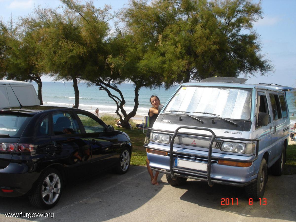

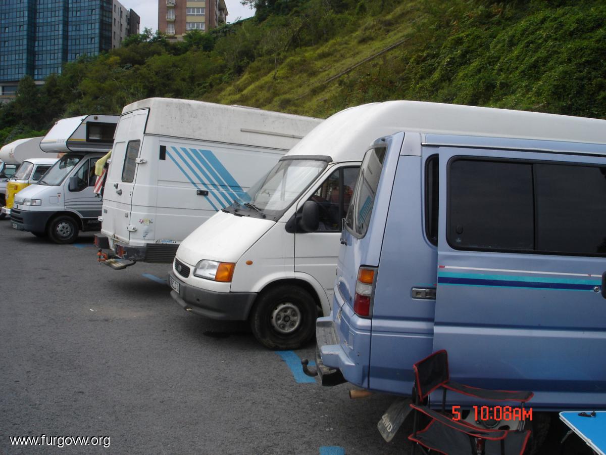

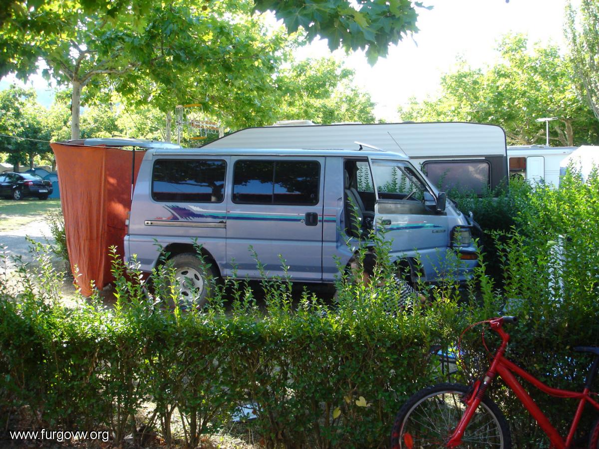

Buenas noches perdon mi retraso.Montañes estaria bien la web pero yo ni tiempo ni conocimiento en esto de las web. merlin estas son fotos del año pasado en nuestra primera ruta hacia galicia por cierto eres de BCN yo de BDN.
Ya tengo la caja de velocidades montada y va bastante bien.ahora le voy a hacer distribucion y las rotulas de brazos de suspension y cojinestes de rueda y ya estara lista bueno le falta alguna cosa mas pero ya puedo tenerla disponible para irnos los findes .malabares .panico.
PD:Trabajo en una casa de recambios de BCN todo lo que sea pastillas de frenos filtros embragues puedo conseguir :o.
Estoy mirando de pillar baul  y el portabicicletas de la t4 que dicen por hay que se puede montar en la l300 haber a que precio me lo dejan.
Bona nit.

Muy chula la furgo, además con bloqueos delante y detrás. Son automáticos? La mia sólo lleva delanteros, no se aun muy bien para que sirven, pero bueno...Manolo me lo explico 2 veces, pero tendré que preguntarle de nuevo algún dia jeje.

Alexandro mu guapa la furgo y muy buena pinta ke tiene, uno de tantos haber si te aclaro algo, para empezar ni delante ni detras son bloqueos eso que tu ves, delante son liberadores de rueda o cubos libres, unen el palier al buje automaticamente dependiendo si llevas o no el 4x4 metido, ya sean cortas o largas,el consejo que te di es que cuando desconectes la doble traccion y pases a traccion traseraes que muevas unos metros la furgo en el sentido contrario en el que metiste el 4x4, para que salten los liberadores y se suelten los palieres, por otra parte en las ruedas traseras del amigo alexandro lo que tu ves son unos tapacubos o embellecedores que traen de casa y que yo quite, no tienen ningunautilidad solo de adorno,si es verdad que esta furgo lo que trae es un difetencial de deslizamiento limitado que es un bloqueo automatico pero no al 100 %, es una pequeña ayuda en terrenos malos, lo dicho no te cortes en preguntar que para eso estamos para contestar y aprender, buen trabajo de electricista el que llevas, un saludo
