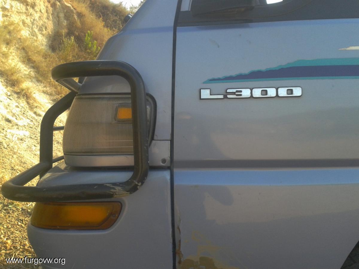

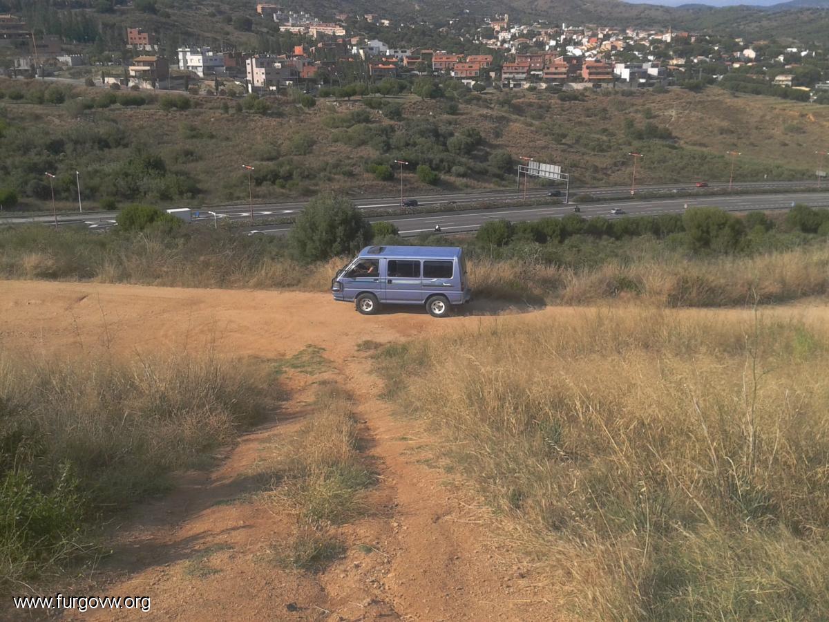

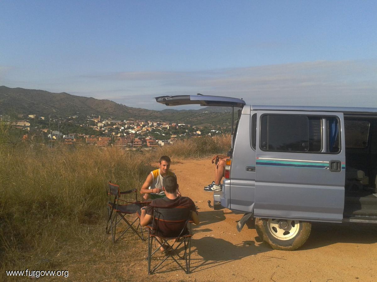

Hola gente ya tengo mi cabeza de martillo ayer la fuy a probarla en el barrio de pomar en badalona que hay unas pistas de cross y va de lujo claro esta despues de 1000 € en cosmetica jejeje.
Fai en milanuncios venden motores nuevos por 2800 €.
Por otro lado Fai podemos llegar a un acuerdo por ella.

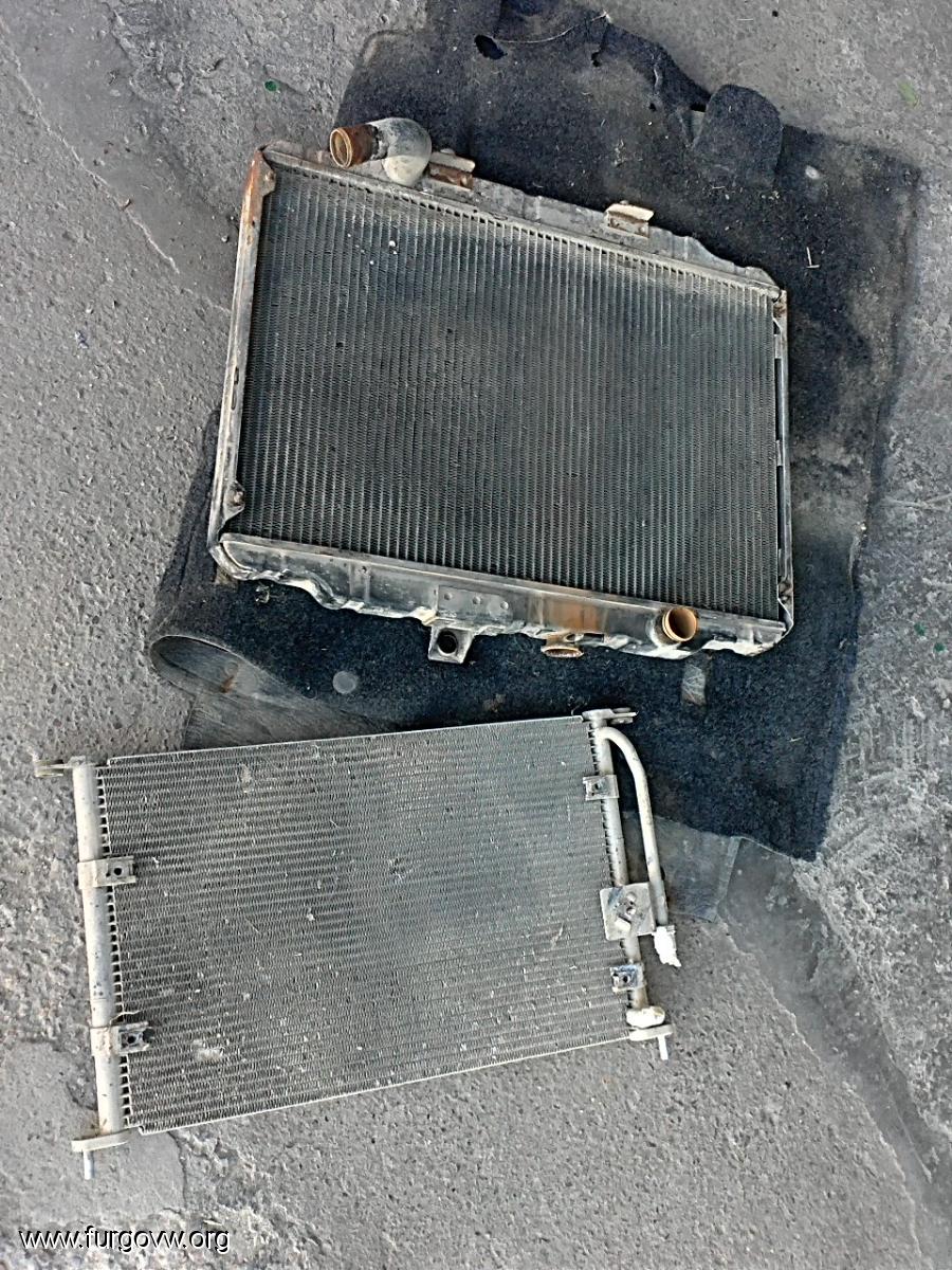

merlin se lo hemos kitado a una hyundai h 100, cuanto?, todavia no lo sabemos por que el dueño esta de vacaciones, cuando lo sepamos lo ponemos aqui, nos hemos traido hasta el ultimo tornillo, el motor es igual pero atmosferico asi que el soporte le vale y la polea del cigueñal ya trae 2 canales muertos que son para la correa del compresor, el radiador sin problemas y el mueble interior cuadra perfectamente con el de las nuestras, ya iremos poniendo fotos, un saludo

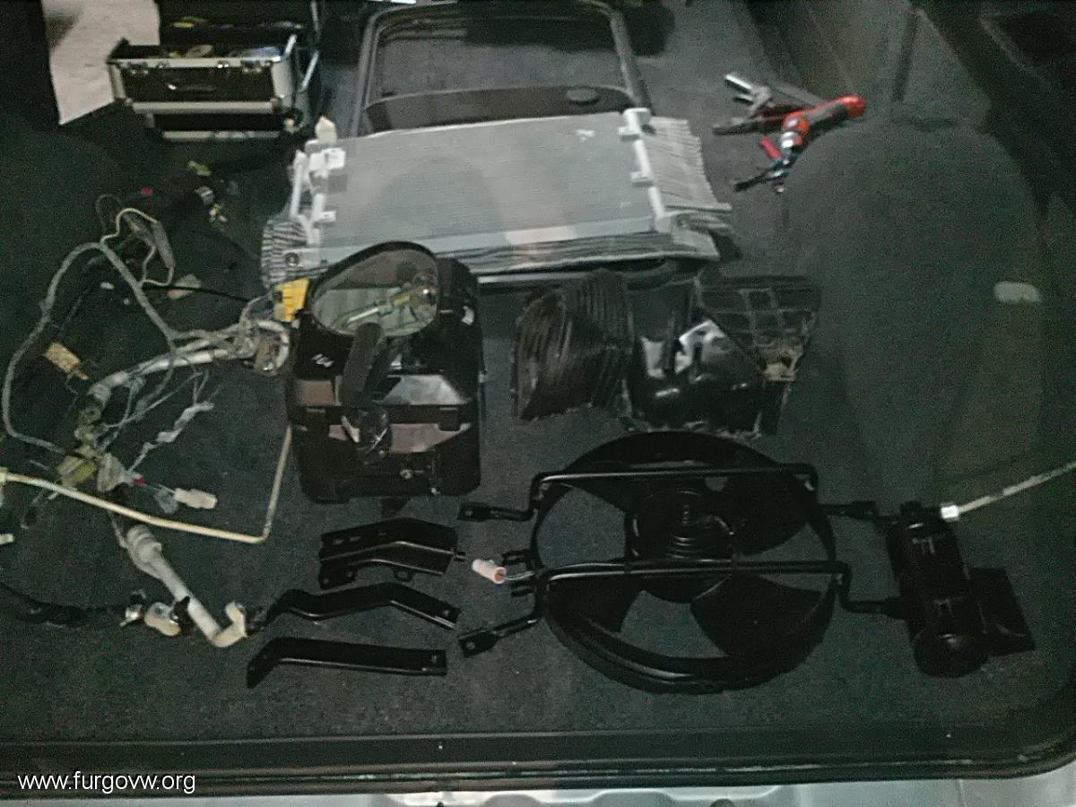

Bueno..como hace calor y tengo la furgo en casa..pues aprovecho el tiempo "libre que tengo"
Ya he dejado todas las piezas del rompecabezas preparadas...lavadas.. repasadas de todo..y listas para ir montando, a ver si en el finde lo dejamos medio planteado..aquí teneis los chismes(me acabo de dar cuenta que no sale el compresor en la foto ;D)

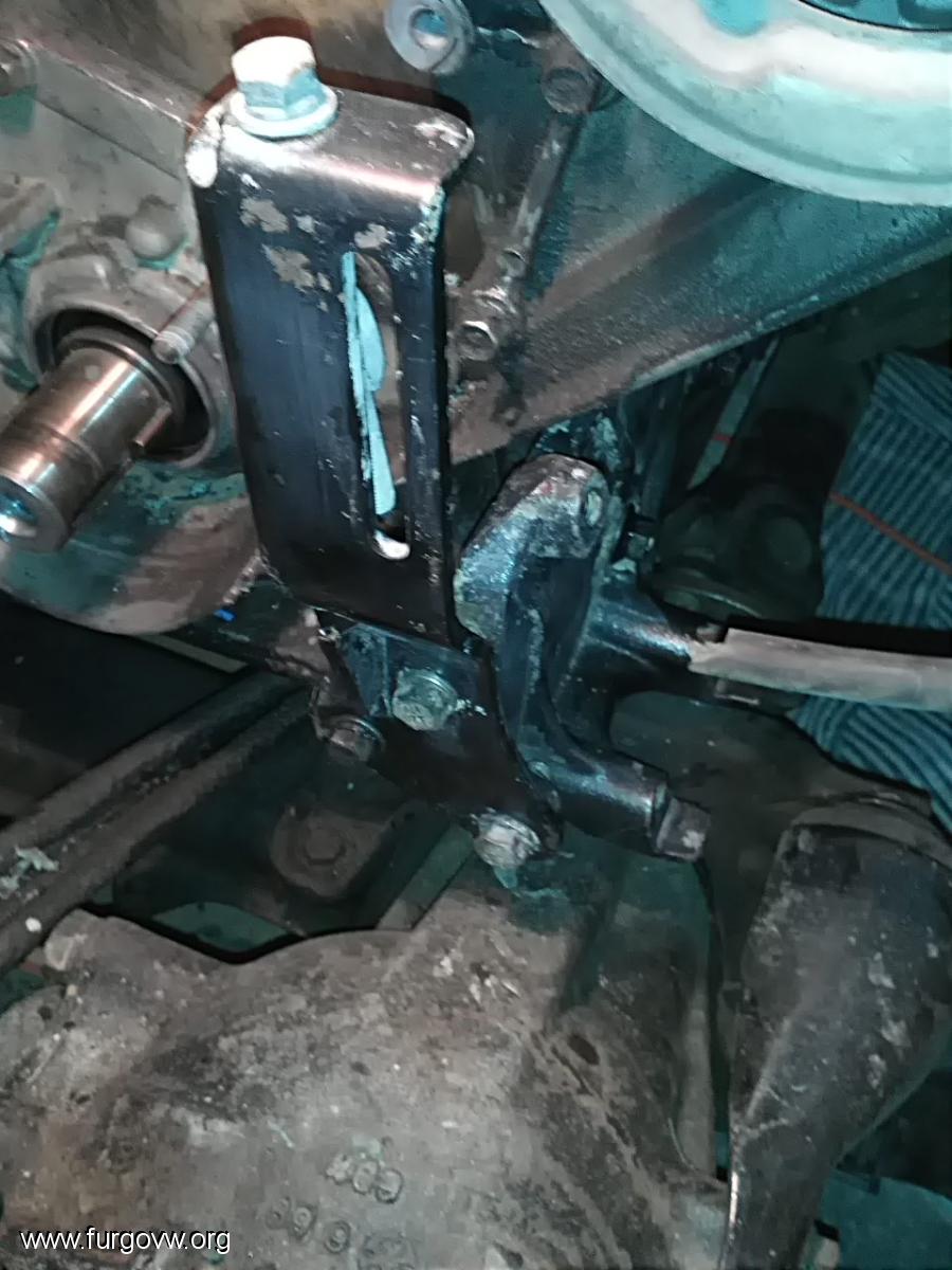

Y bueno, el soporte del compresor que ya lo dejé puesto
Hoy vino mi hermano..y tambien ha dado un achuchon, se puso a montar la distribucion, pero se encontró con que dos de los retenes perdian algo de aceite, asi que lo ha dejado para pedirlos mañana. Y me ha cambiaso la junta del colector, que estaba rota y sonaba a "mulita"  .loco2
