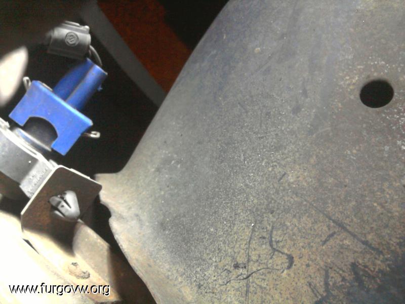

Creo que es esta la sonda.. hay hilos en el foro acerca de como puentearla, es muy sencillo a ver si tengo tiempo.
Gracias!!
SKYONE
Efectívamente esa es la sonda, la desmontas, sacas la sonda y en su lugar conectas un terminal tipo fastom macho de los quer tienen forma de "U" y la D3wz se conectará en cuanto des al contacto.

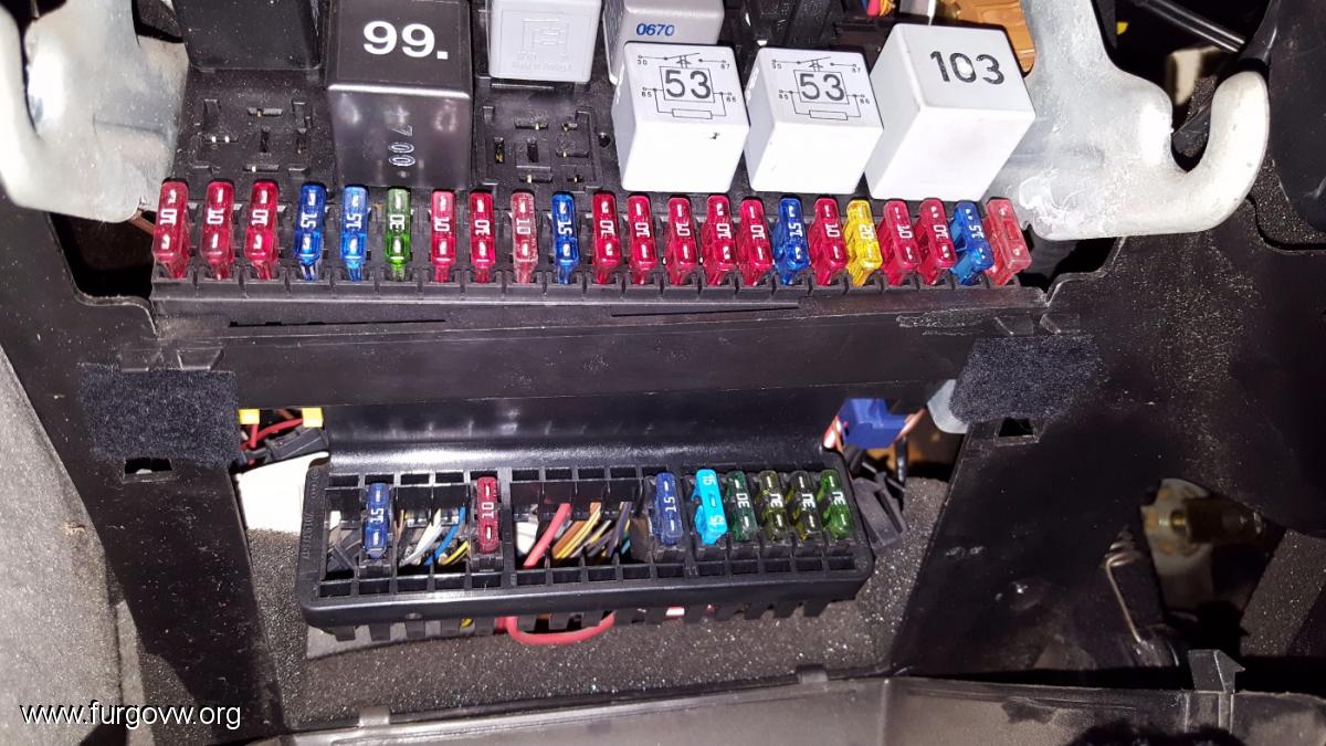

Aprovechando el hilo abierto, a parte de desconectar ese conector, hay alguna otra manera para que no se encienda la hydronic por debajo de 5°. Algún fusible o así?
Hasta que no solucione lo del humo blanco tengo que desactivarlo de alguna manera.

nicra
No se si en todas va igual , pero en cuadro de fusibles , en la fila inferior , el cuarto empezando por la izquierda , deberia ser.

CoyoteDark
Cita de: nicra en Febrero 20, 2017, 01:34:43 am
Muchas gracias por contestar. Me iba a autocontestar porque también encontré lo del fusible n°4 pero el que está por debajo del principal. Mañana pruebo.

CoyoteDark
He probado quitando el n°4 de arriba y nada. Abajo está vacío. A ver si alguien más me puede ayudar.
