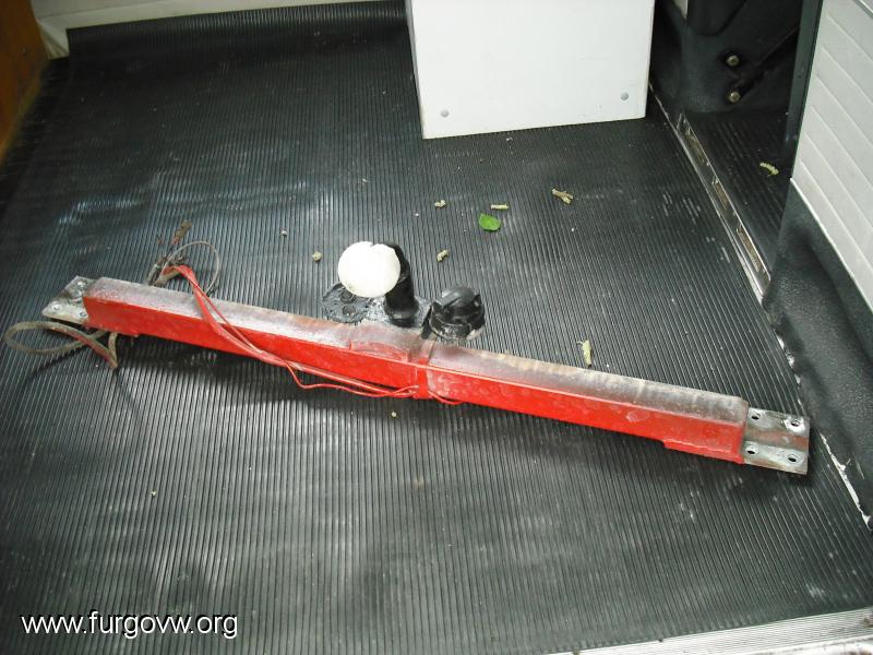

Una preguntilla:
la barra donde se sujeta la bola es como esto? o esta barra las llevan todas las T2 para sujetar el paragolpes?
Es que esta tiene en el centro como una soladadura redonda como de haber cortado la bola del enganche.
