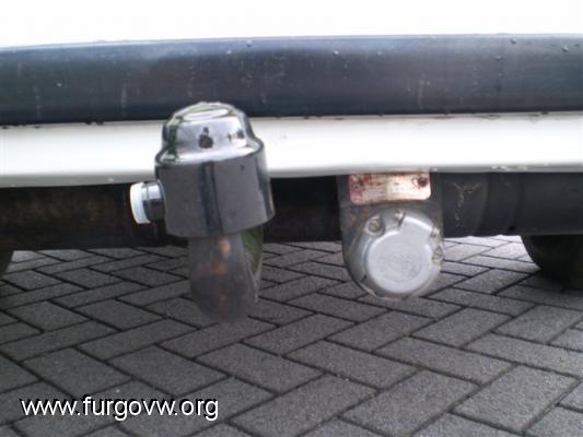

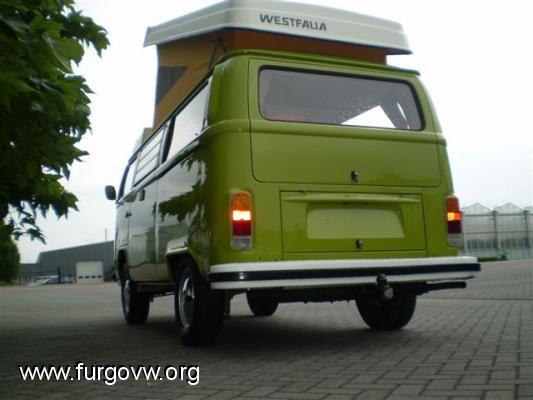

Javi, mirando por la web he encontrado estas imágenes de un enganche de una t2 helsinki. Este es como lo que tu tienes?
Lo malo es que no se puede ver por detrás, para ver que tipo de viga tiene. :-\
Las he sacado de:
http://www.southwestsplitz.co.uk/extra.php?which=270&cat=sold
Impresionante furgo, es gemela a la mía.

Este enganche no es Westfalia es un Peka,una marca que ya ha desaparecido a dia de hoy.Yo tengo este pero para T2 72.
