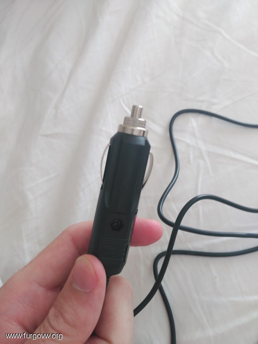

Tengo una duda a ver si alguien me ayuda, la TV viene con el tipico conector para el mechero del coche y quiero cortarlo y pelar los cables para conectarlo a la caja de fusibles pero no se cual es el positivo y el negativo, que forma hay de saberlo?
El conector ya sabeis comos es, viene con unas patillas lateras metalicas que hacen presion sobre las paredes y en la punta un pequeño pitorro/cilindro  con un muelle que se mete hacia dentro
https://www.pccomponentes.com/nevir-nvr-7412-16hd-n-16-led-hd?gclid=Cj0KEQjw6-PJBRCO_br1qoOB4LABEiQAEkqcVS1UbqsX609ZgA85dYzBHwhV1p4lbgm_SAj9uDvpaukaAqrB8P8HAQ
furgors
Las pestañas de los lados es negativo y el pitorro del centro positivo, es recomendable poner fusible en el positivo.
Raulfernandez
Cita de: furgors en Junio 08, 2017, 09:42:19 am
okk gracias, y el fusible con uno de 5A valdrá?

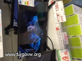

Hola Amig@s
Yo he visto una en Alcampo de la marca Selecline... Alguien tiene alguna sabeis que tal esta marca?? pongo fotos , la tele que vi es de 20" y cuesta 119.
La estuive viendo y tiene buena pinta, lo unico es que es un poco ancha.
https://www.furgovw.org/index.php?action=post;topic=220112.645;last_msg=4242899#
Si teneis comentarios bienvenidos... Estoy indeciso si me pillo o no una TV para la furgis.
