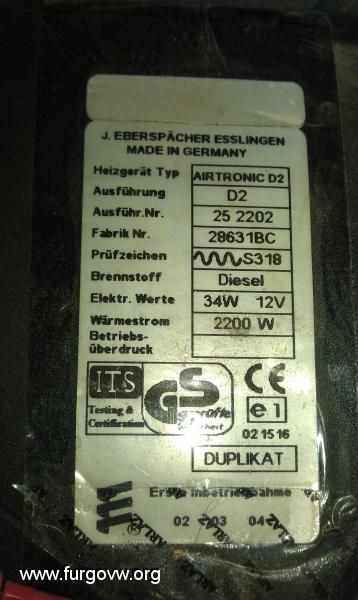

ooznak

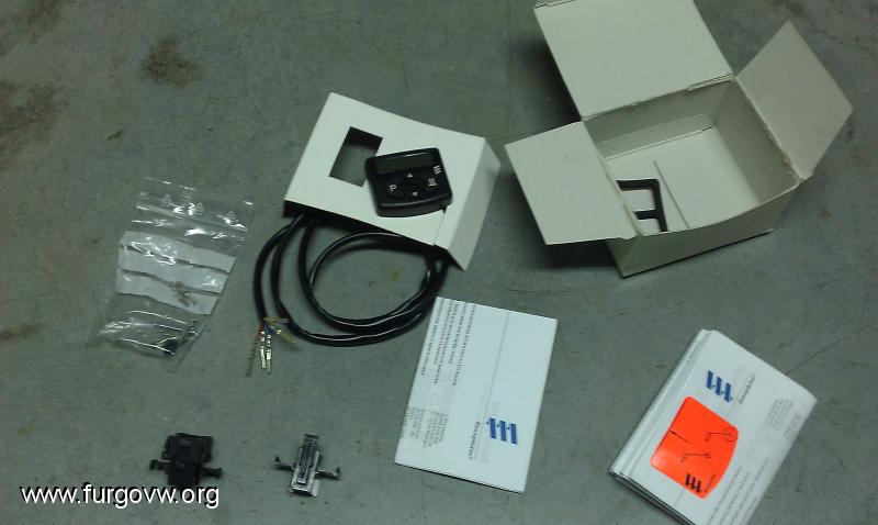

Hola gente, tengo una Airtronic D2 en la syncro; y he comprado en ebay el siguiente programador, ... pensaba que vendría con un conector directo pero .... glub...
alguna idea de como conectar esto a lo que tengo?

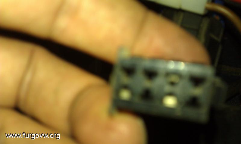

Xaft
Yo tengo ese mismo programador. Me lo instalaron directamente, si quieres lo saco para que se vean los cables y le saco una foto.
ooznak
buahhhh , te quitaría el castigo por no ir a la nacional .meparto
GRACIAS!
ooznak
entonces controlas sólo con el programador? temperatura y todo? o se mantiene la "rueda" ¿¿??
Xaft
SE mantiene la rueda también. Desde la rueda controlo la temperatura, y si quiero solo aire, o calefaccíon. Y desde el programador pongo la hora, si es que quiero porgramarla, y la duración de cada ciclo.
Xaft
Cita de: ooznak en Mayo 05, 2011, 10:02:00 am
GRACIAS!

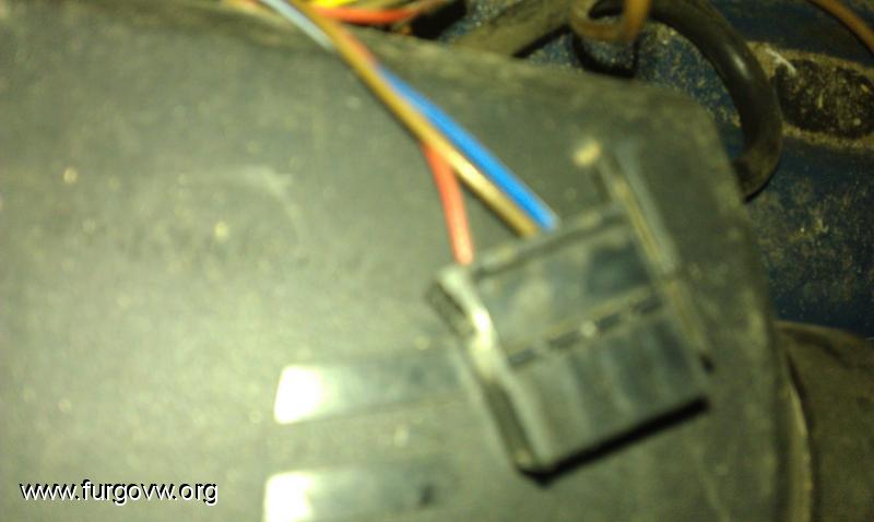

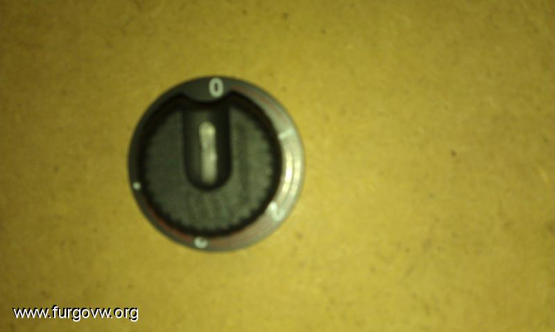

jujuju. Si me dejas un rato, hoy mismo lo hago a ver.  ;)
Xaft
Fotos hechas, pero me parece que te valen para poco...
Vista exterior:
Y esto es el programador destripado
Especificame que quieres que mire, si los conectores, o que, y ya intento sacarle foto.

Supongo que Lo interesante son las conexiones en el lado de la calefacción ...... no te preocupes...

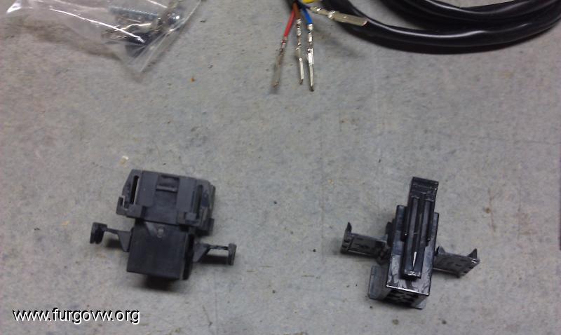

roninw25
te bajo al garaje y te saco unas fotos de como lo tienes que montar, o si quieres verlo en persona me pasas un privado (soy de Donosti)

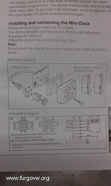

manson
wenas oznak
tienes el manual de la calefa???
yo tengo unos cuantos. de la calefa y programadores...
y viene la explicación de las conexiones, (me lo baje del foro, y por in ternet)
http://www.butlertechnik.com/
mira en esta pagina, te tienes q hacer una cuenta, pero te dejan descargarte todos los manuales.
y es la mejor pag q he visto de repuestos de calefas...
suerte...

de echo...
hay una manera en la q se pueden combinar los dos programadores q tienes...
para tener el digital, y el termostato manual.

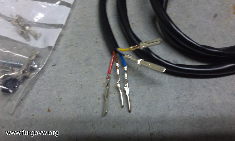

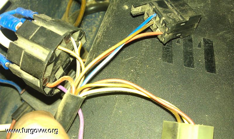

roninw25
hacia arriba va el cable al calefactor y hacia abajo estan los mandos... el conector de la izq es del programador y el de la derecha el del termostato
aqui un mini esquema
