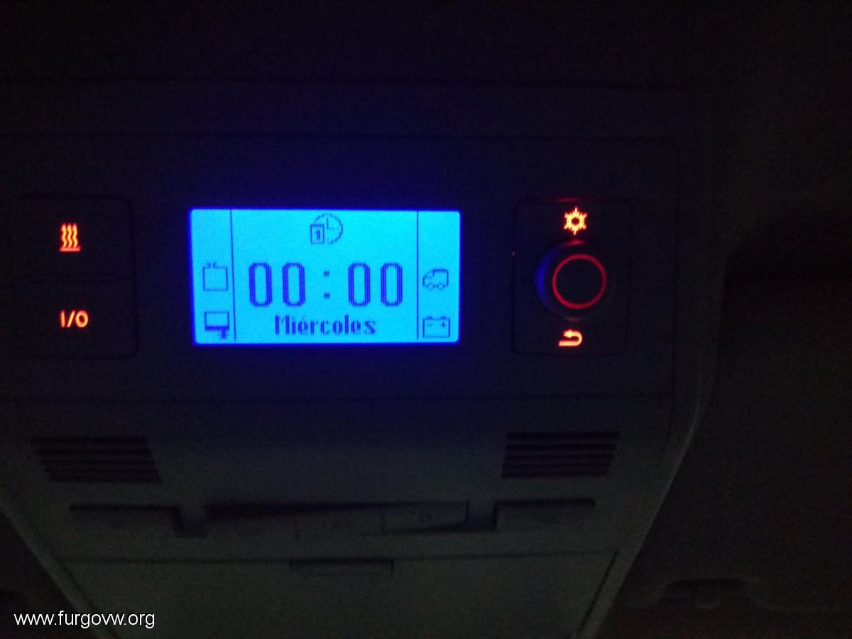

Hola supongo que te refieres a la pantalla de la T5, a mí me pasa igual pero lo que había leído y oído en este caso es por la humedad y no por que estuviera sucia la placa... no obstante, gracias. Lo probaremos.

Aquí otra Cali con los mismos problemas, la pantalla ya prácticamente está ilegible y creo que la única solución por lo que leo es cambiarla, ¿no es así? Aquí en Sevilla en Karvans me piden 600€ pero ellos mismos me comentan que han cambiado unas cuantas y ninguna ha durado más de dos años. Que pregunte en el concesionario oficial VW a ver qué presupuesto me dan y qué garantía.
¿a todas las calis les ha pasado esto? ¿hay algún arreglo alternativo o sabéis de algún sitio que las vendan más baratas?
Gracias!

No sé si a todas las calis le pasa eso, la nuestra a los 8 años empezó hacerlo, había días que estaba perfecta y otro día le faltaban dos líneas, no sé cómo estará ahora pues ya la vendimos

Pues la mía es del 2008, hace 3 años cambiamos la centralita y ya hoy en día no se ve casi nada... vergonzoso.

Me he puesto en contacto con Chipodromo y voy a enviarles por mensajería la centralita, a ver que tal me va.. ya contaré.

Bueno, pues ya tengo la centralita en casa reparada en Chipodromo funcionando al 100%. La verdad que el trato con ellos ha sido perfecto, me mandó un vídeo para desmontarla y no tardé ni 2 minutos. Luego la envié por correos y 24 horas después de ellos recibirla ya la tenía en casa.
El precio total ha sido: 150€ de la reparación + 8€ del envío de ida + 5€ de la comisión por pago contra reembolso.

Bueno pues yo os cuento mi experiencia.. llevo como 3 centralitas! una de ellas me la cambiaron en garantia ya que ni llegue a montarla venia con la rueda del selector de menus suelta, giraba loca.. en fin que ahora mismo tengo la pantalla que no se ve casi nada.
Ya he aprendido a desmontarla, abrirla y le doy calor con un secador de pelo presiono las soldaduras y he conseguido que mejore un poco pero no lo suficiente como para poder darle uso.
Seguire indagando para ver si le doy solucion a la desastrosa centralita que montan nuestras furgos...

Gracias por la información. Yo en breve les llamaré para ver si me hacen un apaño a mí pq en la vw me cobran por poner una nueva 730 €.

Wenas, tengo el mismo problema desde ke la compre , he leído lo de la cinta de contactos pero el caso es ke desmonte la mía y están en perfectas condiciones no como sale en la foto del bricolaje. desde hace tiempo me manejo sin ver la pantalla del menú de memoria y así hago en todos los viajes para subir y bajar el techo. También se me rompió el botón de selección y lo tuve ke kitar al desmontarlo, ahora lo giro con un pequeño destornillador . HAce poco me lo vio un técnico y me dijo ke seguramente era el Led ke enciende la pantalla ke si le pones la luz con el móvil se puede ver el menú pero no lo tengo claro, a ver si esto arroja un poco más de luz al problema de vw. Saludos
