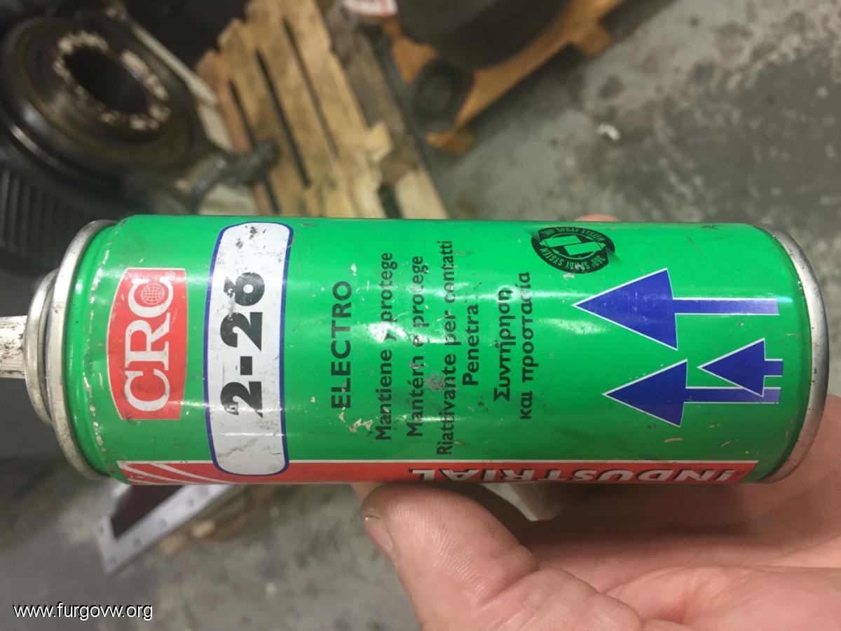

Hola quería comentar algo que a lo mejor os salvé unos cuantos euros,
Conmigo trabajaba un chaval que tenía esa furgo y le pasaba lo mismo,un dia vino con una targeta electrònica y la pantalla y de ia que empezo a veres a mal y luego a rallas y que ya no podia intuir lo que salida en la pantalla ,asin que decisió desmontarlo y lo grano al taller donde trabajamos ,
Tenemos un esprai que sirve para limpiar circuitos impresos ,pues con un cepillito  limpio la placa y la pantalla ,
Lo monto y le funcionó, darme 5 minutos y os pongo foto del spray , es como un 3  en 1 pero específico para electricidad,
Espero que os sirva ,
Chiro
Chiro
Chiro

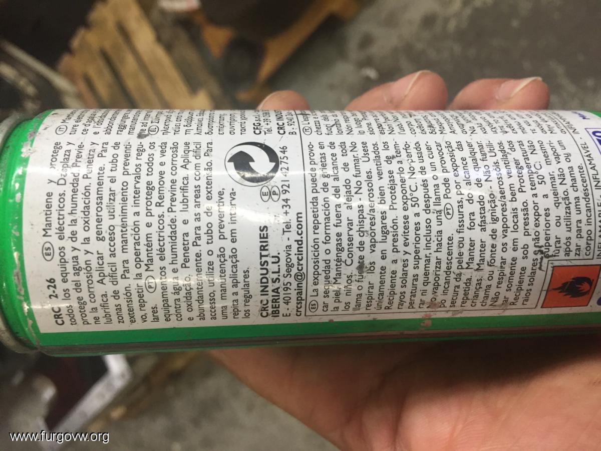

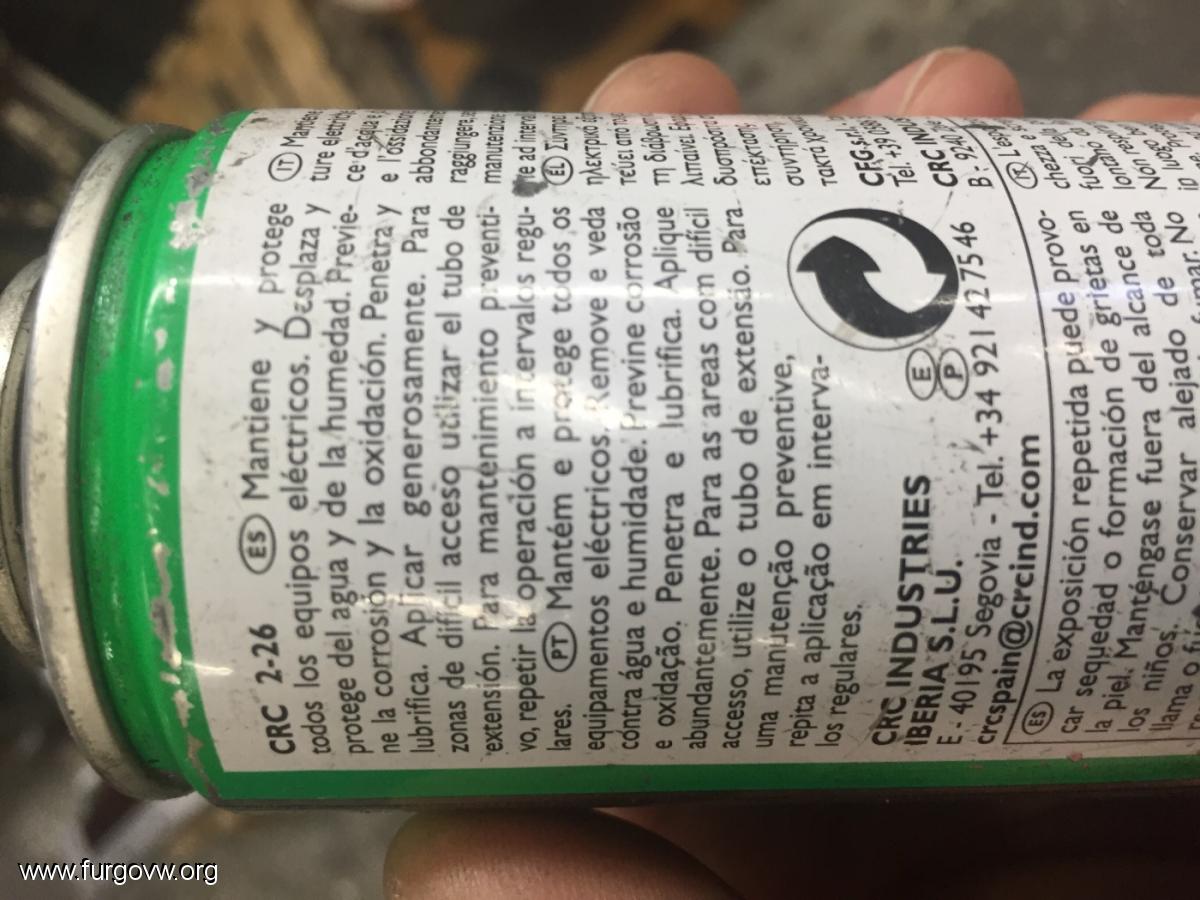

Este es el spray y la verdad que el uso para electrónica industrial es mano de santo
Chiro
Este es espero que os sirva

Ya se que es un tema muy tratado y algo largo en el tiempo, para los que no tengan solucionado el tema de falta de ralla en en la pantalla... yo he probado el esprai este de CRC lo compre en amazon por 6€, no me ha arreglado nada... eso si pringa bastante, he probado lo del lápiz y para mi sorpresa me ha funcionado "bastante bien", ahora tengo el 75% de la rallas y la mayoría en el centro de la pantalla.

Muy buenas, me alegro que hayas conseguido arreglarla aunque sea temporal. Lo del spray es para aislar... no te lo va a arreglar, simplemente te lo aislará para que no vaya a peor. Lo del lápiz si lo arregla ya que lo que haces es renovar las conexiones.
