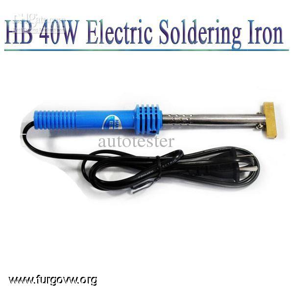

3ª Si te sigue sin funcionar toca hacer lo del forero inglés de cortar la cinta con cuidado y volver a pegarla, aplicando calor sobre la cinta con un soldador en forma de "T"  de unos 10 W cubriéndolo con papel de aluminio y cuidando de no quemar la cinta.

La banda de conexión del display es plástica, después de haber cortado el trozo de cinta dañado, se pega aplicando calor con mucho cuidado (según el brico inglés), el usa un soldador eléctrico de muy pocos watios (10 o 15 w creo recordar) al que le pone papel de aluminio para no quemar la cinta y sugiere que sería mejor usar uno del tipo de la foto de abajo pero con menos potencia.
Si vas a hacer esta operación, te recomendaría que leyeras primero su brico para ver como lo hace él.
