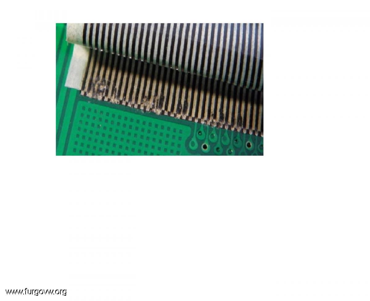

Este es el estado de la cinta que conecta el display de la centralita cuando se deteriora y se borran las lineas:
Esta es la misma cinta en buen estado (era la mía, estaba rota en otra conexión)
La solución que dan algunos es que como sobra longitud de cinta pues cortamos la parte deteriorada y la volvemos a pegar por la parte que no está dañada .malabares .malabares
Antes de comprar una nueva centralita pienso que sería conveniente probar esta solución. Yo, a día de hoy, no tengo noticias de que alguien en este foro lo haya hecho.

Hola a todos los que tenemos la centralita en blanco, el otro día le lleve la centralita desmontada a un electrónico con este enlace http://www.instructables.com/id/How-to-remove-and-re-attach-LCD-Ribbon-from-a-PCB-/ y me dijo que el no se atrevía a hacerlo que lo hiciera yo, con la decepción me puse a montarla pero antes se me ocurrió pesarle un lápiz por donde se termina la cinta y la sorpresa cuando conecto la centralita en la furgo resulta que de no ver nada a pasado a verse bastante, a si que si u viera algún spray que se pudiera aplicar seria la solución a esto.
