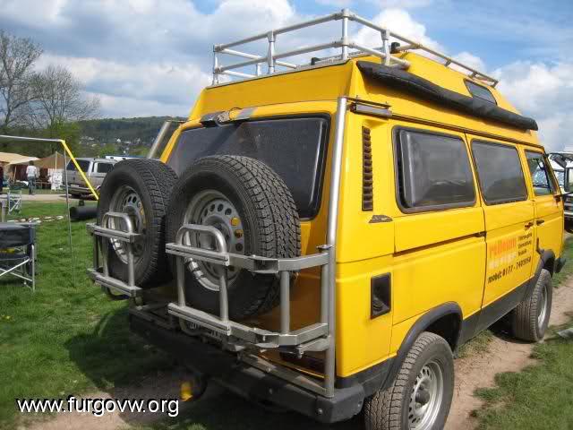

Yo también estoy liado con el portaruedas...aun con ideas y lápiz, pero bueno. El tipico de VW no me gusta mucho, seguro que es efectivo, pero me gusta mas la idea de usar la defensa-chasis para apoyarlo, incluso usando el vierte aguas como guía.( las fotos son de ooznak )
pudiendo hacerle doble el soporte para jerry, me parece mas que interesante..
Este me parece una pasada, dos ruedas, posibilidad de cajón, jerrys bicis esquís..
Y este parece fácil de hacer, Pero un poco incomodo a la hora de tener que hacer las revisiones pertinentes en un viaje ( en una T3 ) en este caso tu no tendrías problema! Puedes, cortar el plástico de la defensa con unos metros de cuadradillo y unas rotulas , fabricarte algo asi!

vas a tener que dedicar mas tiempo al foro que a viajar ...   .meparto .meparto .meparto
al margen de la aerodinámica, no creo que suponga ningún incordio para levantar el techo. Y apañaría la parte trasera para poner cajones exteriores, jerrys, depósitos y demás menester  :P

Joer peterperfect....que guapada esta ultima...la verdad que este sistema si que esta bien,la verdad me gusta.
Mira,precisamente hoy he cojido una baca como esa yde que poco no me metido en el lio a taladrar....Lo que pasa que de ancho no llegaban para ponerlo en el lateral del techo
como esta de la foto sino que se quedaban eln la parte superior....y nose si tendrian la misma fuerza y consistencia...y aparte que eso de taladrar la fibra  me da mucha cosa...
Joer lo que tambien esta muy chula es la defensa...como esta no habia visto,cual sera?

peterperfect
la baca puedes fabricarla tu! compras los anclajes los marca "cruz" creo que valen 3e !
la defensa, sera difícil encontrar el fabricante .. si no es casera! Fabricate una, pregúntale al mecánico que te miro la furgo, seguro que sabe algo! Salllllludos!!
