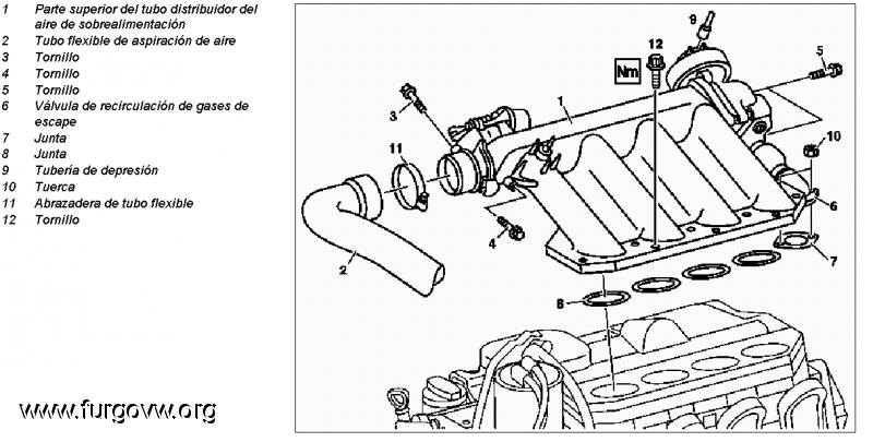

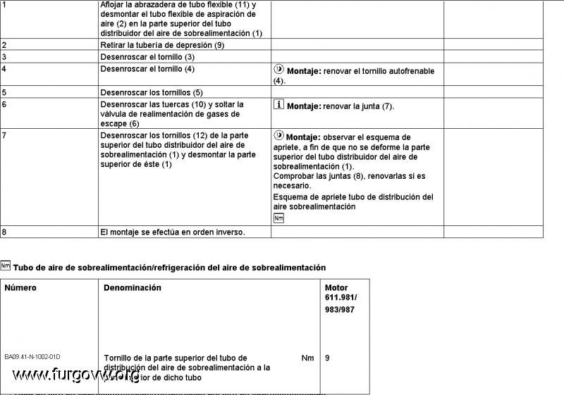

He podido consultar en el WIS de mercedes y explica detalladamente como sacar el calentador, es un follón de narices.. hay que desmontar la tapa del motor, tubos de aire etc..
Hacerlo en la calle resulta un tanto complicado, por lo que como de momento aunque se encienda la luz no presenta ningún problema a la hora de arrancar ni echa mas uno de la cuenta voy a dejarlo como esta. Cruzare los dedos para que no empeore la cosa.
Voy a colgar unas fotos del proceso por si le sirven a alguien.

muy interesante el gráfico, tienes más información sobre montajes desmontajes.
puedes compartirla con el foro??
