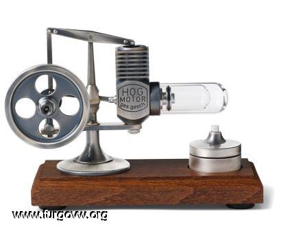

Por motor endotérmico entiendo que se refiere al motor Stirling.
El motor Stirling es un motor de combustión externa. Es decir, absorbe calor. De ahí lo de endotérmico.
Esto, sobre el papel está de puta madre. Pero en la práctica no es que funcione demasiado bien. En el laboratorio de máquinas y motores térmicos de mi universidad pusimos en marcha una pequeña maqueta que tenían. Está bien, porque al ser la combustión externa, puedes obtener trabajo de cualquier fuente de calor. Pero la regulación de la carga es un poco complicada, por el tema de la inercia térmica. Para aplicaciones estacionarias no sería un gran problema eso, pero para meterlo en un coche, sí.
