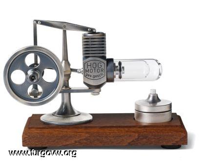

Por motor endotérmico entiendo que se refiere al motor Stirling.
El motor Stirling es un motor de combustión externa. Es decir, absorbe calor. De ahí lo de endotérmico.
Esto, sobre el papel está de puta madre. Pero en la práctica no es que funcione demasiado bien. En el laboratorio de máquinas y motores térmicos de mi universidad pusimos en marcha una pequeña maqueta que tenían. Está bien, porque al ser la combustión externa, puedes obtener trabajo de cualquier fuente de calor. Pero la regulación de la carga es un poco complicada, por el tema de la inercia térmica. Para aplicaciones estacionarias no sería un gran problema eso, pero para meterlo en un coche, sí.
Respecto al concepto de la hidrólisis, es simple: metes un polo positivo y otro negativo en un vaso de agua, y le das candela con una batería. El polo positivo atraerá los iones negativos del agua (O-) y el polo negativo atraerá los positivos (H+). El resultado, es que disocias el agua líquida en 2 gases: hidrógeno y oxígeno. Pero todo esto consume electricidad (energía).

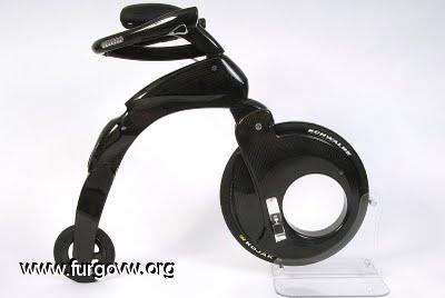

Sobre los vehículos eléctricos, de las mejores opciones actuales, me quedo con ésta:
Excepto por su precio. Y como ésta, los ciclomotores eléctricos para su uso en ciudad. Eso ya es aplicable hoy en día. El uso de Berlingos eléctricas puede ser rentable para ciertos sectores (como Correos Francia), pero no creo para la versatibilidad que le da el usuario común de estos vehículos.

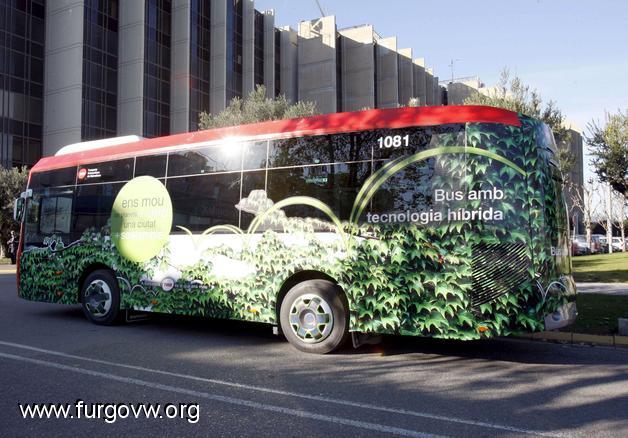

https://www.eleconomista.es/flash-motor/noticias/2951529/03/11/Barcelona-probara-un-autobus-urbano-hibrido-electrico-y-de-gas-natural.html
Creo que no se refiere a esos autobuses que se ven por ahí con el lema bonito: "Más eléctrico Menos Gas" o algo parecido...
Vamos, que si le ponen una dinamo que le va dando el conductor ya les vale para anunciar a bombo y platillo que son más eco...
A parte de todo el aprovechamiento mediático del mundo verde, en un futuro próximo creo realmente que aparecerán (quizá a precios desorbitados) métodos de hibridación para vehículos de combustión/explosión. De hecho tenemos a Sycomoreen, una empresa francesa que hibrida Berlingos:

Hace un tiempo escuché algo sobre estos prototipos de autobús urbano. Pero me pareció entender que se trataban de eléctricos de rango extendido. El motor a gas hace el papel solo de generador, no de propulsor. Si es así, los están mal llamando híbridos.
Creo que esta es la combinación que menos mierda emite a la atmósfera. Hoy por hoy, los motores de combustión interna más limpios que se comercializan, son los que queman gas natural. Ni Diesel (  .meparto ) ni gasofa ni GLP. Si lo hacemos trabajar a un régimen fijo, como generador, tendremos un rendimiento mucho mayor que si lo usamos como propulsor.

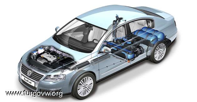

Como nota curiosa, hoy en día solo hay un coche que funcione con gas natural (también funciona con gasolina). Es el VW Passat EcoFuel. Está guapo. Cuando curré en la VW, hice algún curso sobre él y es un modelo que me atrae mucho, desde el punto de vista técnico.
¿Lo malo? Ya me dirás dónde repostas gas natural (NO es GLP). Yo solo sé que, en Catalunya, solo hay una gasolinera que lo sirva, y está en Abrera.
