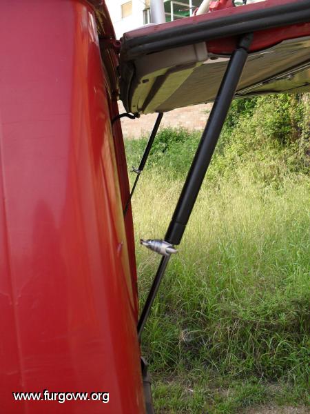

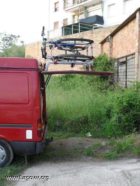

para poder aguantar el portón con las bicicletas he hecho lo siguiente. Espero que os pueda servir.
Materiales: no llega a un euro
Así queda
El resultado
Un saludo. Nos vemos por aquí!!.

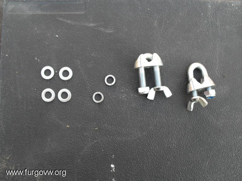

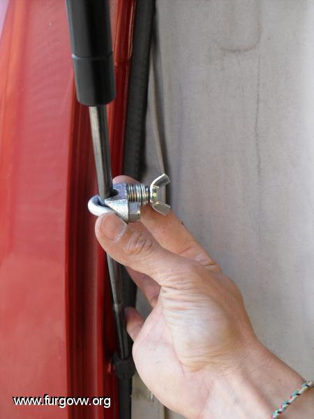

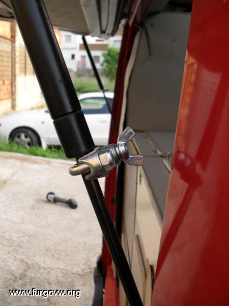

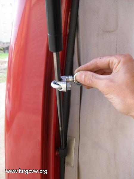

Los materiales son los siguientes:sujetacables ("perrillos" en el argot de las antenas)ya que sirve para sujetar los vientos al mástil; dos Palomillas para poder apretar y aflojar según abramos o cerramos el porton y dos tuercas auto-blocantes.
Se puede conseguir en cualquier ferretería.
En una parte del sujetacable he enroscado la tuerca,pero sin apretarla del todo,para que me sea fácil subir y bajar el invento,luego he cortado el sobrante para que no me moleste cuando tengo que apretar o  aflojar la palomilla . En la otra parte he puesto unas arandelas para darle espesor y que me quedase en la punta la palomilla.
No se marca nada pues con que muerda un poco es suficiente.
Un saludo..

Muy buena idea, lo unico que a mi me convence mas para cuando tienes el portabicis vacio, y con lo que pesa y la olgura del paso de tiempo de los amortiguadores, poder sujetar el porton que en ocasiones cede y se baja. A mi lo de levantar el porton con las bicis, no me gusta ya que es mucho peso y acaban subriendo mucho las bisagras.
lokumutora
Mayo 01, 2011, 15:08:31 pm #8 Ultima modificación: Mayo 10, 2011, 20:28:53 pm por lokumutora
buenas.
Yo lo uso,para cuando tengo que abrir el gas,llenar o vaciar los depósitos de agua o coger alguna cosa,en momentos puntuales y no veo que sufran las bisagras o que tenga la sensación de que este inestable ni nada parecido. Aguanta perfectamente sin problemas.
Un saludo...

La varilla es maciza y no es fácil doblarla o deteriorarla , yo creo que aunque llegase a hacer una mueca no pasaría nada ya que el hidráulico tiene unas juntas de sellado que impiden que pierda el liquido.
No obstante si me pasa alguna cosa ya lo notificare..
