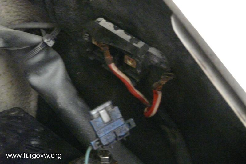

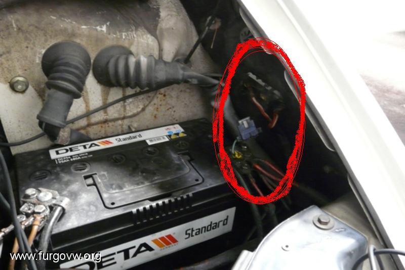

Una vez solucionado el problema del olor a quemado nos hemos dado cuenta de otro problema que en principio no tiene nada que ver con el olor...
El otro dia toqueteando todos los cables me lleve un quemazo con los cables que aparecen en la foto, son 2 cables  bastante gruesos, rojos y blancos...:
Uno de ellos va a la caja de fusibles y otro al rele de los calentadores. El rele lo han comprobado y por lo visto esta en marcha...sabria alguien decirme a que se debe el calenton de estos 2 cables?? y tambien para que son estos cables??
Espero vuestra ayuda!!
Saludos!!

momontxo
Buenas,
Pues nada que ya he encontrado el problema...se habia quemado el rele de los calentadores y a causa de esto de me ha quemado tambien la caja de los reles...nueva vale un pastizal entonces quiero mirar en desguaces pero me han dicho que hay diferentes referencias y yo la verdad es que no veo nada en mi caja...sabria alguien decirme cual es la referencia de la caja de reles de una VW T4 multivan 2.4 d del año 1993?? O dondre podria mirarlo??
