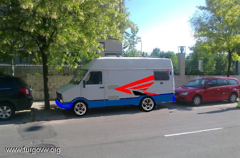

Cita de: yayuk0 en Febrero 20, 2012, 22:47:25 pm
Oscarrrrrrrrrrrrrrrrrrrrrrrrr
.sombrero
El puto photoshop no es lo mio pero weno..
uno hace lo que puede con el paint brush..
xDDDDDDDD
Lo rojo, no es el símbolo de Honda?  ???
oscarcebeorro
Siiiiip, mi niña que por la crisis la tuve que vender, una cbr 1000 rr del 2004 tricolor.

Cita de: oscarcebeorro en Abril 07, 2012, 14:50:35 pm
Que putada, porque sino con el remolque con la moto, y la furgo  pintada cómo la foto, y haces el equipo Honda
