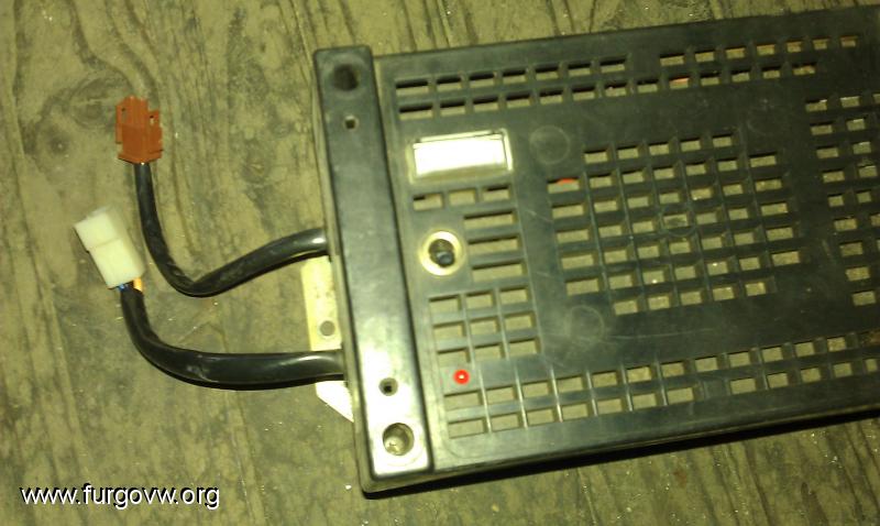

Hola gente, he comprado esto para instalar a una amiga en su t3
alguien podría confirmarme como van las conexiones?
creo que el conector marrón va a la batería no?  pero los dos cables son del mismo color ¿¿??
el blanco va al 220v , no? pero azul, marrón y negro ... cual es cual?
gracias

el marron 220, y el otro a la bateria...es que en la mia, viene con las clemas para encajarlo...

ya... el tema es saber como iban los de 220v. supongo que uno será tierra
el marrón los cables son del mismo color los dos , raro no? sólo tiene una posición al enchufarlo?
a ver si curioseo en el lío de cables originales que traían mis muebles.. lo que pasa que creo que son de otro año

Vamos a ver Ooznak, te voy a dar mi opinión.
Primero, los conectores seguramente son irreversibles (una sola posición). Esto impide errores de conexión.

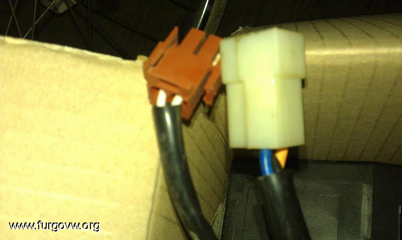

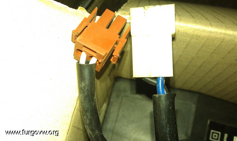

Luego, en el conector blanco, me parece ver que tiene los colores: Azul (normalmente: neutro), Negro ( normalmente: una fase) y Amarillo (Normalmente: tierra) por tanto parece que este es el de 220V. Puedes mirar si realmente el amarllo es el tierra, midiendo con un tester, si tiene continuidad (cero ohms) entre el amarillo y cualquier punto del chasis que no esté pintado.
Luego, el conector marrón, aun que tenga los cables del mismo color, al tener una sola posición el conector, con esto controlan que se conecte con la polaridad correcta. En el caso de que no se trate de un recambio original, con un tester puedes comprobar cual es el positivo y cual es el negativo en el conector marrón.

lo que no entiendo es que el que va a la batería tengo los dos cables del mismo color ... dará igual como lo conecte ¿?

Die 220V Leitung (3) mit dem zugehörigen Stecker des Netzladegerätes (1a)
La línea de 220V (3) con el enchufe correspondiente del cargador de CA (1a)

No!, no es igual como lo conectes    .guitarra    como ya dije, si se utiliza conectandolo al conector correspondiente, no habría problema, pero de no ser asi, es "imprescindible" utilizar un tester para conocer cual es el positivo y cual el negativo, de lo contrario, si se conectra mal entonces reventará algo.   .microondas

según la foto de euskovan si que parece que sea el marrón no?
