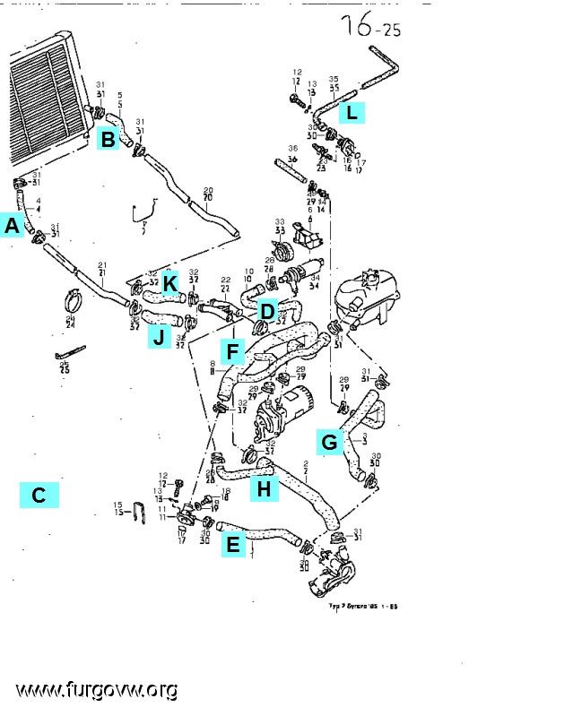

todas las 47 furgos que llevan montados estos manguitos están funcionando sin problemas, y los llevan montados de la misma manera que en las fotos de este brico, por lo que el esquema que muestras siendo diferente, debe de corresponder a otra furgo.

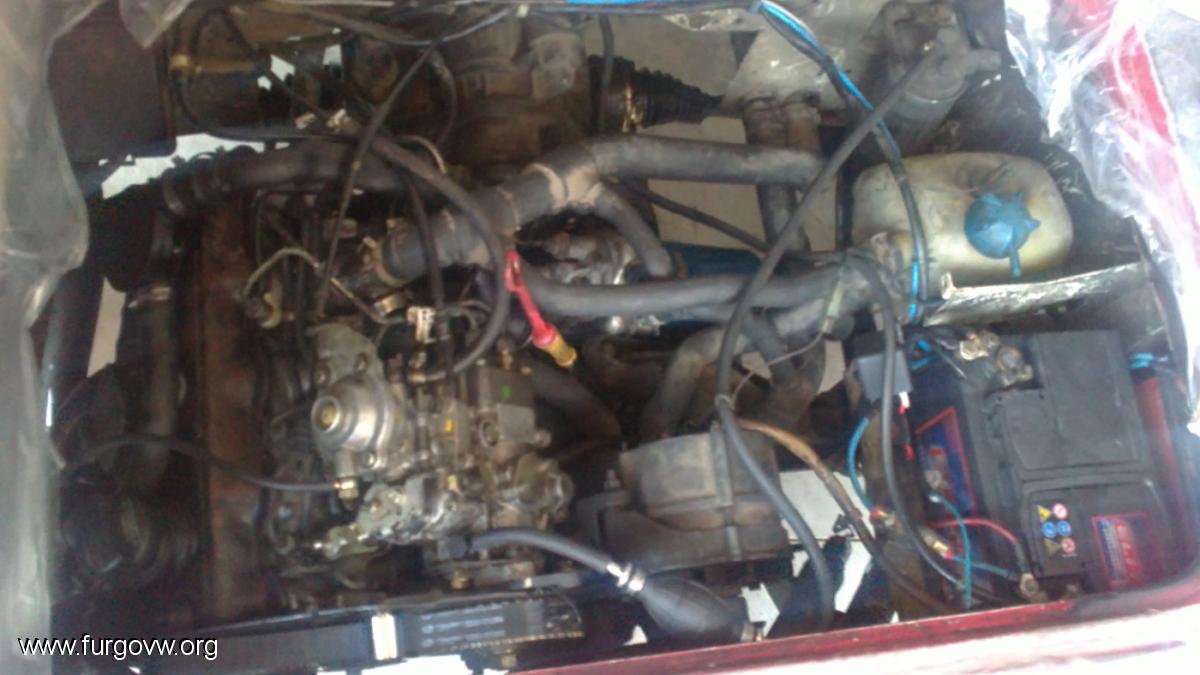

para salir de dudas y no equivocarme, haz unas fotos a tu motor aunque sea sin manguitos y cuelgalas aquí, a ver qué diferencias hay
alcasa
pues es el normal con las salidas iguales a todos los motores de este tipo, olvida el esquema que te han mandado y copia la colocación de los manguitos segun las fotos de este brico.

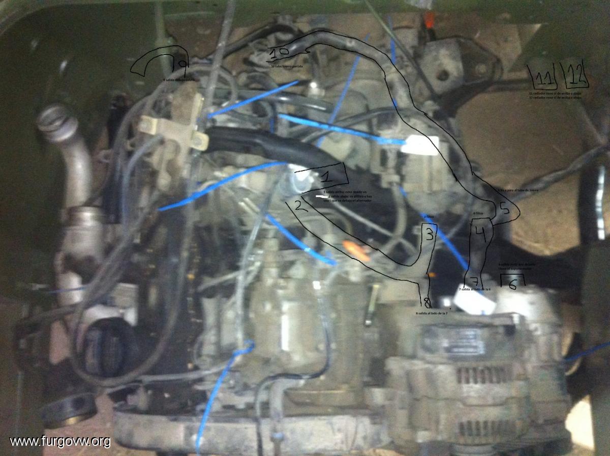

Hola, perdona mi ignorancia, pero igualmente no veo bien como esta montado ya que no se si hay tes en medio ono se superponen tubos y no veo. puedes hacer un crokis tipo como el que me han mandado??
ya se que igual es mucho curro, pero llevo un lio de manguitos.
Gracias.

quieres mejor croquis que éste?
los croquis inducen a lios.
monta el motor, haz unas buenas fotos de él montado más unas buenas fotos de los manguitos uno por uno  y te voy guiando.
es muy sencillo y no tienes problema siempre que los manguitos que tengas sean los de origen y en buen estado.

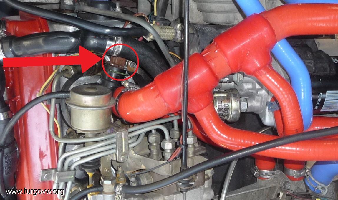

como muy bien te han dicho es la bomba que hace recircular el refrigerante cuando apagas el motor estando muy caliente, para saber si funciona correctamente, debes sacar el conector rojizo que hay en uno de los dos sensores térmicos situados en extremo del manguito gordo que conecta en la culata debajo del pulmón neumático de la bomba inyectora, pulsa el muellecito que lleva ese conector rojizo y lo extraes, con un simple clip de oficina lo doblas en forma de "U" y le haces un puente uniendo sus dos contactos, con el contacto quitado, la bomba debe de funcionar, si no lo hace, está kaput.
Quiero hacer esa prueba en mi furgo, pero no encuentro ese conector. Veo el manguito gordo que sale de la culata. El conector no es tipo faston, de qué tipo es?
enseñanos esos conectores con una foto y te digo cuál es ese conector rojizo, que ahora que me fijo es más tirando a marrón.
mira a ver si es como éste:
