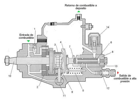

http://www.mecanicavirtual.org/bomba-ve-alimentacion.htm
fíjate en el tubito que sale de esta válvula que hay en la parte mas alta de la bomba  si ves burbujas es que te entra aire, no puede haber practicamente ninguna burbujita igual que en el tubito que va del filtro a la bomba
""Estrangulador de rebose: va roscado en la parte superior de la bomba de inyección. Permite el retorno de un caudal variable de combustible al deposito, a través de un pequeño orificio (diámetro 0.6 mm.). El taladro ofrece una resistencia a la salida de combustible, por lo que se mantiene la presión en el interior de la bomba. Como en el recinto interior de la bomba se necesita una presión de combustible exactamente definida de acuerdo con el régimen, el estrangulador de rebose y la válvula reguladora de presión están coordinados entre si en lo que al funcionamiento se refiere.""

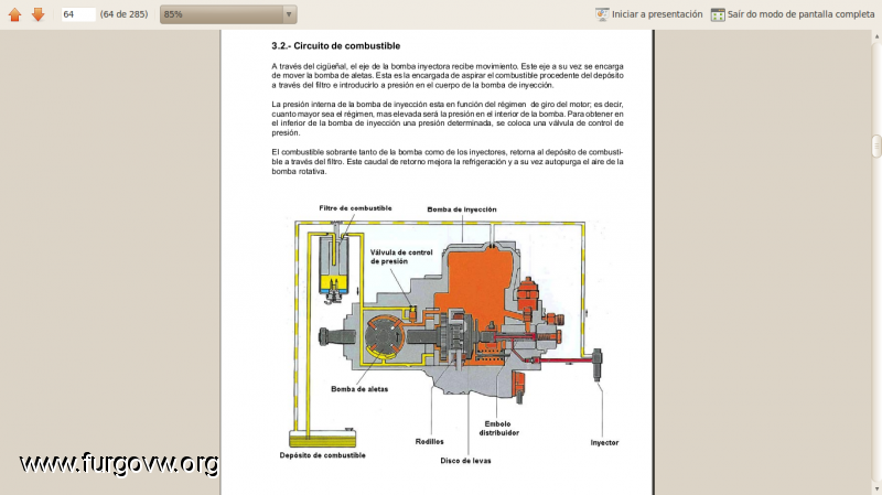

no me fumes cosas raras, si el problema es realmente la entrada de aire por mucho que lo purgues si no arreglas por dónde te entra ese aire no vas a solucionar mucho.... te pongo deberes, mira el circuíto de alimentación de una bomba bosch identifica cada elemento en tu furgo y vete revisándo el tramo de tubo del depósito al filtro y del filtro a la bomba
"A través del cigüeñal, el eje de la bomba inyectora recibe movimiento. Este eje a su vez se encarga
de mover la bomba de aletas. Esta es la encargada de aspirar el combustible procedente del depósito
a través del filtro e introducirlo a presión en el cuerpo de la bomba de inyección.
La presión interna de la bomba de inyección esta en función del régimen de giro del motor; es decir,
cuanto mayor sea el régimen, mas elevada será la presión en el interior de la bomba. Para obtener en
el inferior de la bomba de inyección una presión determinada, se coloca una válvula de control de
presión.
El combustible sobrante tanto de la bomba como de los inyectores, retorna al depósito de combusti-
ble a través del filtro. Este caudal de retorno mejora la refrigeración y a su vez autopurga el aire de la
bomba rotativa."

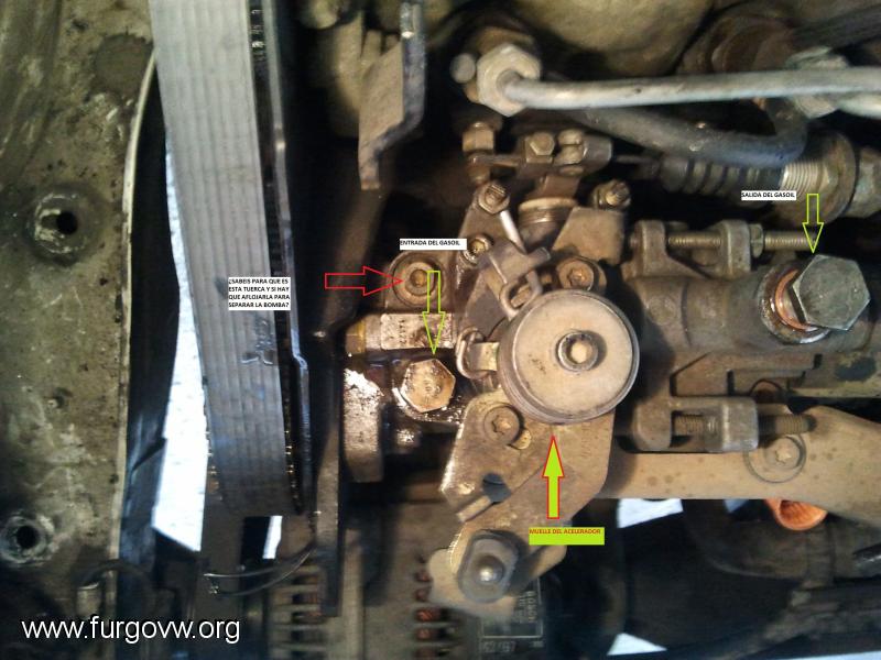

puede ser que con el calor del verano se dilate y pierda mas que con el frio del invierno...aprieta un poquitín la válvula del retorno, la toma de llegada del filtro, mira si pierde por el tornillo que regula el tope caudal  ??? quizá sea que las conexiones de los tubitos estén algo cedidas vete tanteando
aprieta un poquitín los dos tornillos hexagonales que apuntan las flechas amarillas tampoco te pases hazlo con cariño  ;)
