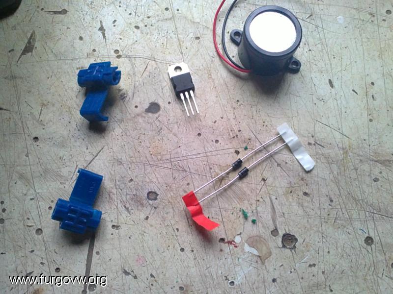

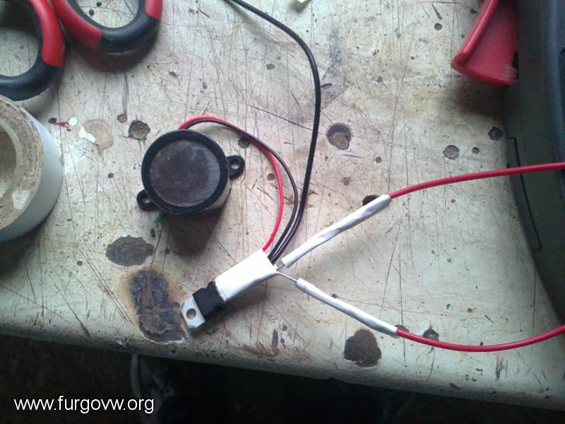

Estos son los componentes que he usado:
Las piezas azules son fichas de conexión con las que no hace falta cortar los cables conectan por presión.
El integrado de tres patillas es un 7809 "limitador de tensión" Lo he usado porque el zumbador que tenia por casa era de 9 voltios.
Las dos piezas unidas por las puntas son diodo 1N4007 los mas normales.
Y la pieza que nos queda es el zumbador.
Todo menos el zumbador costo 1,35€.
Bueno pues soldamos con estaño los componentes y que da algo como esto.
Los diodos se unen por la parte donde tiene la raya y esta unión a la primera patilla del 7809, si el zumbador fuese de 12V iría al positivo de este.
La patilla del centro seria la masa.
Y la patilla de la derecha la conectamos al positivo del zumbador.
Aislamos un poco y lo tenemos preparado para conectarlo en  la furgo.
Como se ve tenemos tres cables que son dos rojos que irían uno a cada circuito de posición "derecha e izquierda", y el tercero es el negro que lo conectaremos a la masa del interruptor de puertas, así cuando este cual quiera de las luces de posición"por dejarnos puestos el intermitente" o ambas encendidas "al dejarnos las luces dadas" nos avisara el zumbador al abrir cualquier puerta.

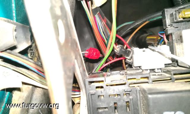

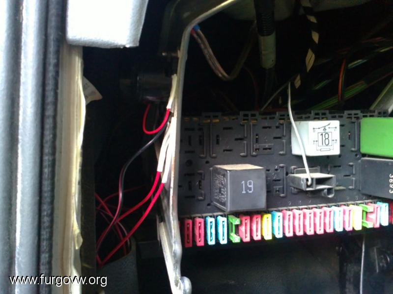

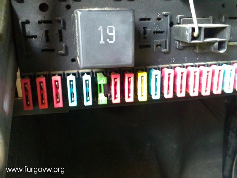

Hola señores aqui viene la segunda parte la colocacion en la furgo:
Primero localizamos los fusibles de las luces de poblacion, en mi caso son el 7 y 8 empezando por la izquierda ambos de 10A.

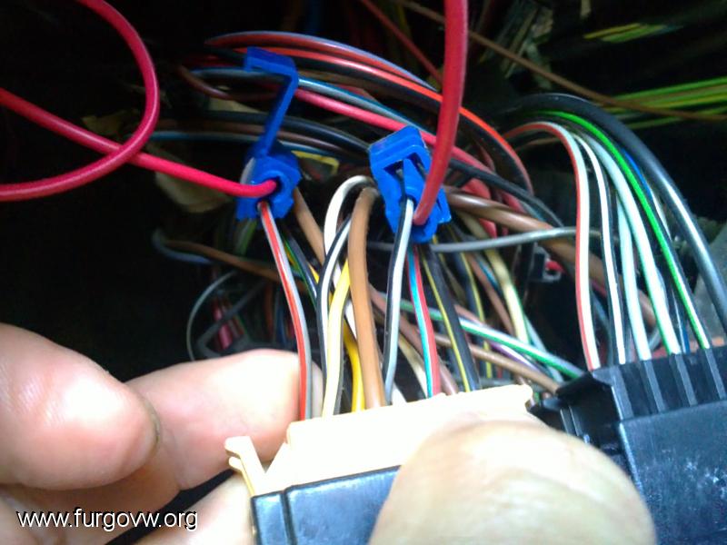

Al girar la caja de fusibles localizamos los cables que llegan a las lamparas uno es gris-rojo y el otro gris-negro, a cada cable le conectamos uno de los rojos del circuito con las fichas de presión.
La masa del circuito lo conectamos al cable del interruptor de puerta, en mi caso marrón-blanco.
El mazo de cables que se ve es el circuito de luces interiores:
Marrón: masa
Marron-blanco: masa cuando se abre una puerta.
Rojo: positivo.

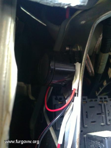

Una vez todo conectado solo queda buscarle un sitio para fijarlo.
Un saludo y espero que os haya gustado, es mas difícil escribirlo que hacerlo.

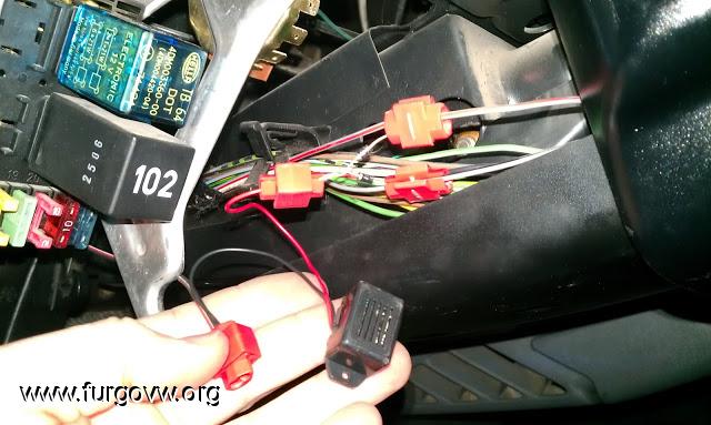

josexote
Enero 18, 2012, 20:53:15 pm #10 Ultima modificación: Enero 18, 2012, 20:56:26 pm por josexote

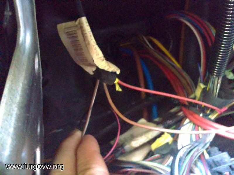

Bueno lo primero agradecer a todos, la verdad es que es un brico muy muy útil, y muy muy sencillo y barato!! yo siempre me las dejaba encendidas  .loco2 y bueno, pregunté en un sitio de electricidad de coches y me dijeron que me cobrarían unos 20 o 25 euros por hacerlo... josdepu** jejjeje. Así me ha costado todo menos de 3 euros.
En fín, que aquí hay unas fotos. aún si cabe, es mas sencillo, no hay que desmontar la caja de fusibles, ni nada de eso. Se busca la masa de la puerta,, está al fondo, detrás del amasijo de cables,, es marron/blanco, (se encuentra facil), ahí se conecta el negativo del zumbador. y los positivos (uno para cada diodo) se conectan uno al gris/rojo y otro al gris/negro que suben hacia el volante, al ladito de los fusibles, están muy a la vista, son los que llegan a los mandos y tal.
De esta manera pita cuando está la puerta abierta, con las luces dadas, o con cualquiera de los intermitentes. y sin contacto por supuesto.  ;D
Unas fotos.
espero que os sirva y si teneis alguna duda, me preguntais.
