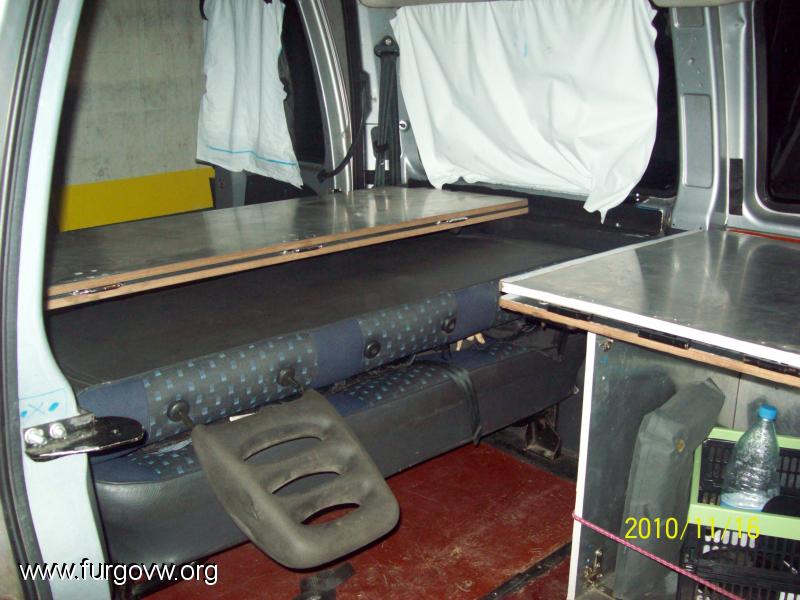

bueno despues de cotillea  8)mucho me presento,soy de nafarroa y tengo una :
-jumpy 2.0 hdi
-año 2002
-9plazas ahora 5.
asturies:

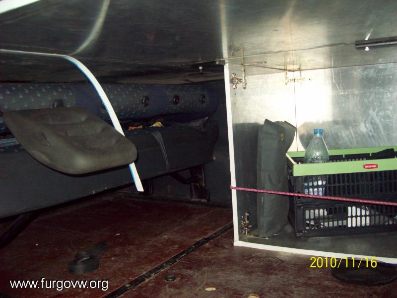

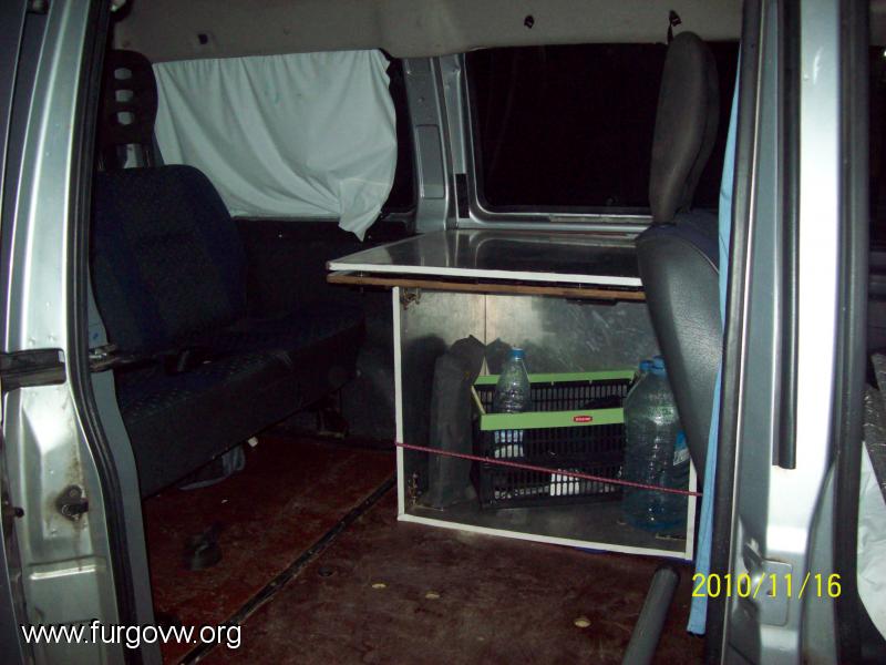

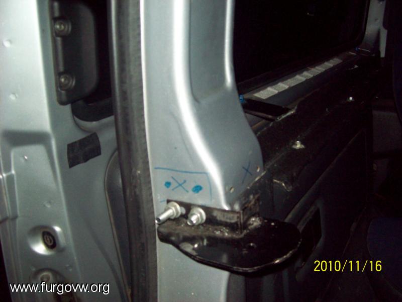

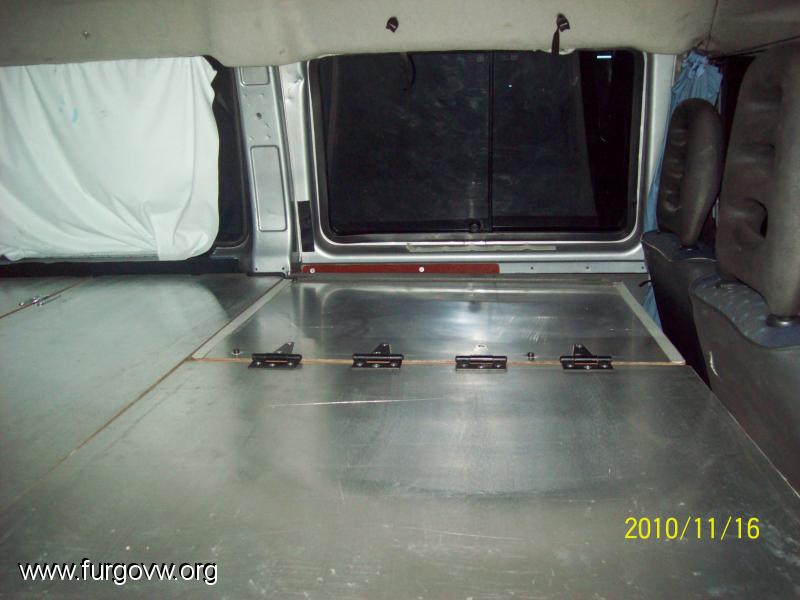

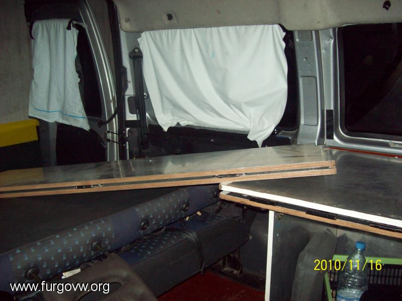

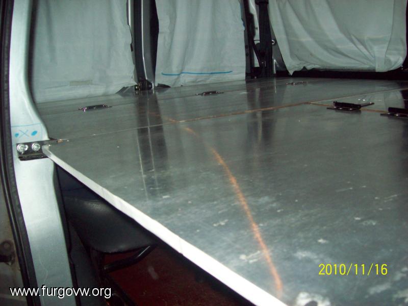

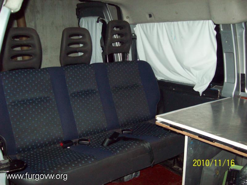

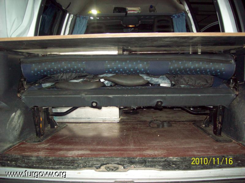

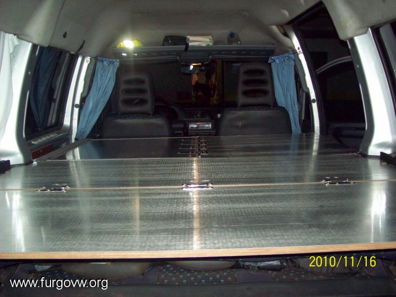

le he hecho una estructura para usarla de cama,pero de facil montaje. ;)
por ejemplo puedo ir con cinco personas y despues ala noche montar la cama y dormir,eso si 3 como mucho. .panico
y pa viajes largos quito el asiento de atras y tengo todo libre para las cosas.
ahi van unas fotos.
asi suele estar normalmente:

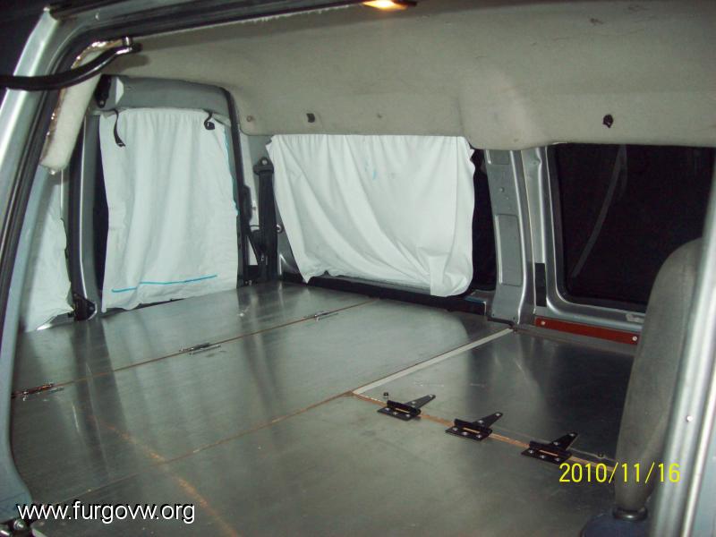

empezamos a montar .confuso1

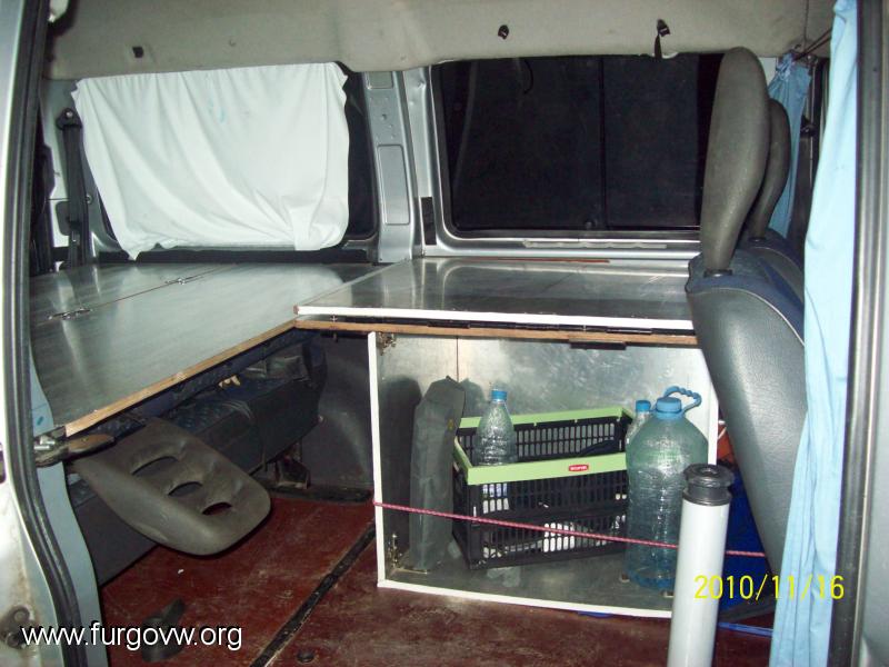

y asi queda:

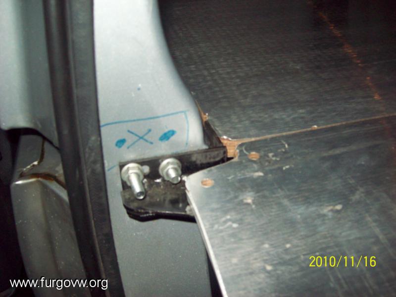

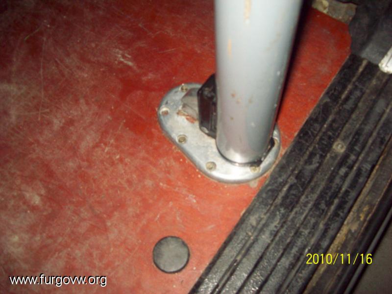

asi se sujeta la tabla que se abre del cajon:
y listo de momento estas son las fotos que tengo.

aparte tengo el asiento del copiloto giratorio,(caseramente),y asi puedo utilizar las tablas del medio de mesa,ya ire sacando mas fotos y poniendolas,

Bienvenido un montaje sencillo pero funcional y el acople de la tienda de cocina de camping muy buena idea, mi duda es la siguiente he observado  que parece que as recubierto las planchas de madera con aluminio si es así cuando0 hace calor te pasan el calor y cuando hace frió el frió te pregunto por que hace poco que puse un cajón y me resulta que en el interior guarda la temperatura mas o menos
mastihl
las tablas que use venian asi,me las dio un amigo,y las aproveche, lo de la temperatura  la verdad es que no me he fijado,encima de las tablas va la esponja con fundas,quiero decir que no estas en contacto con el aluminio...

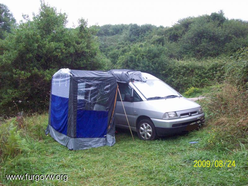

lo de la tienda,tambien la puedo acoplar en las puertas traseras,para ducharme.... me la compre en el auchan,por 60-70€,y es muy facil de montar.

Donde metes las espumas del colchon?
Furia
mastihl
scudo:
las espumas las llevo detras del asiento trasero en el maletero,pero bueno normalmente llevo la cama montadda si voy a dormir.
