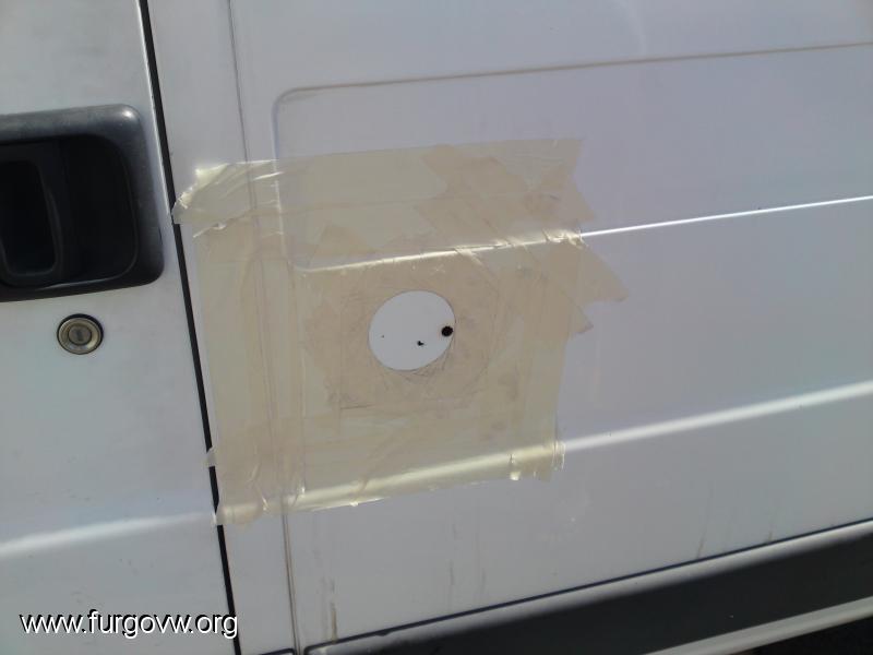

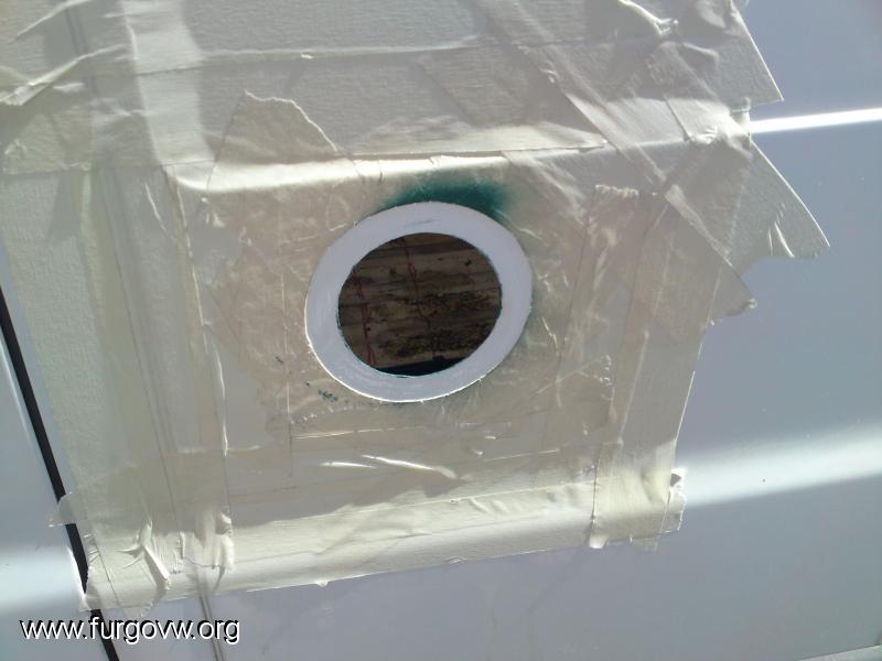

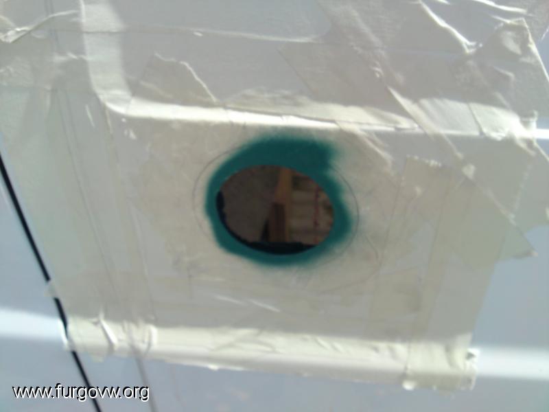

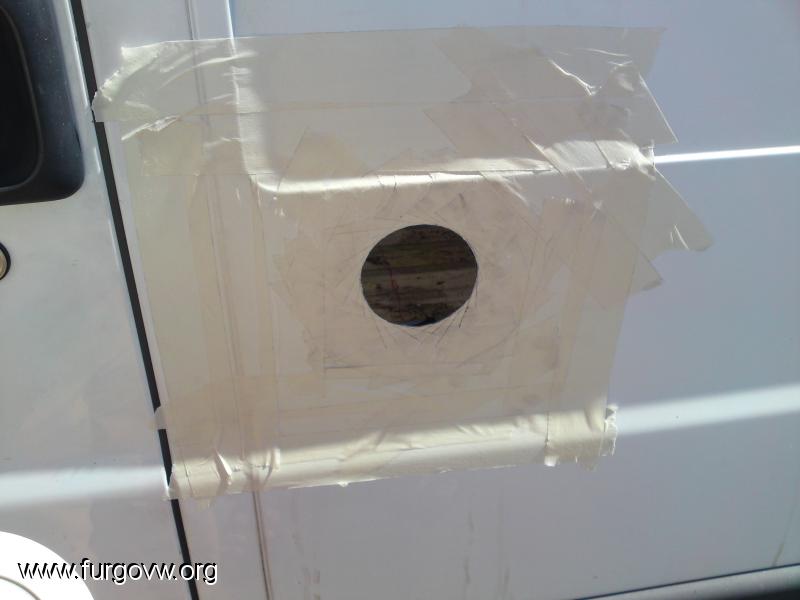

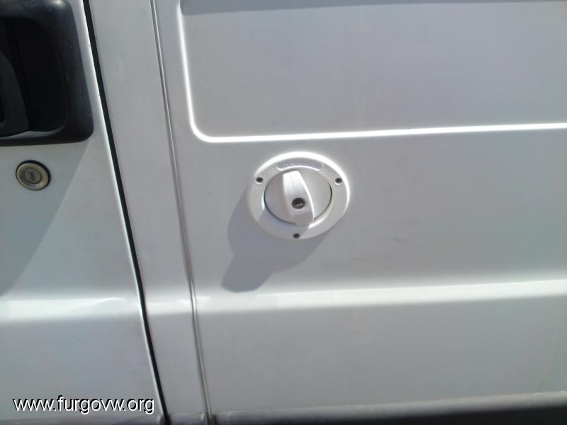

ya esta puesta la toma del agua,,,,
marcando para cortar
cortado
pintando el corte
lijando para que pegue mejor
y el resultado final

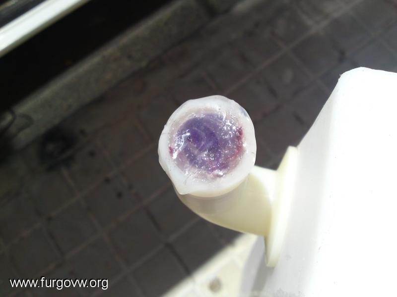

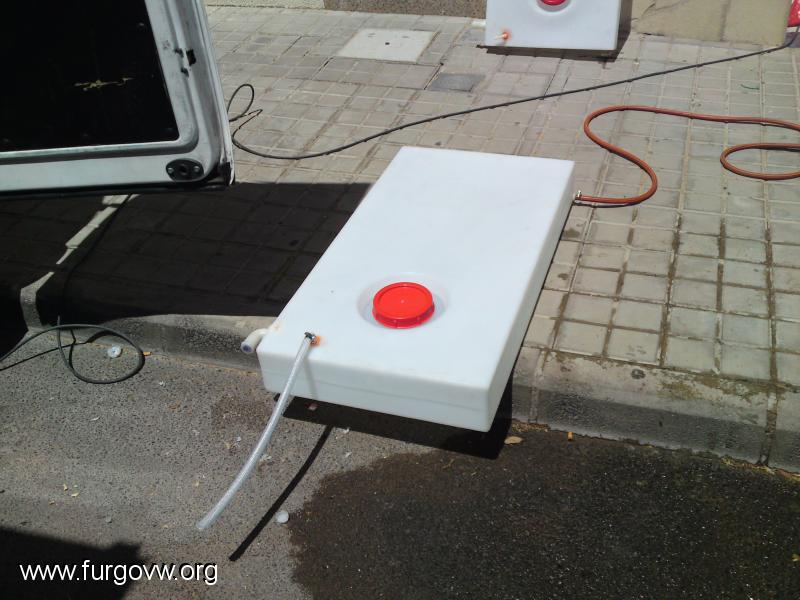

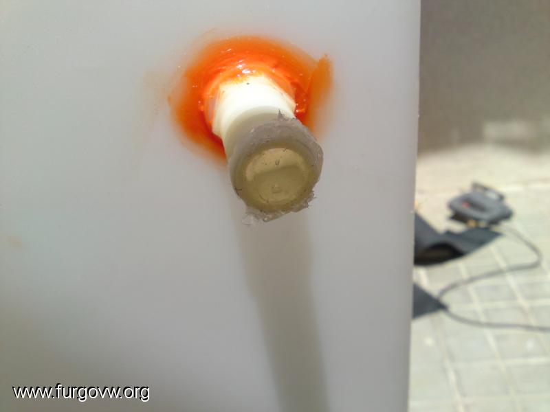

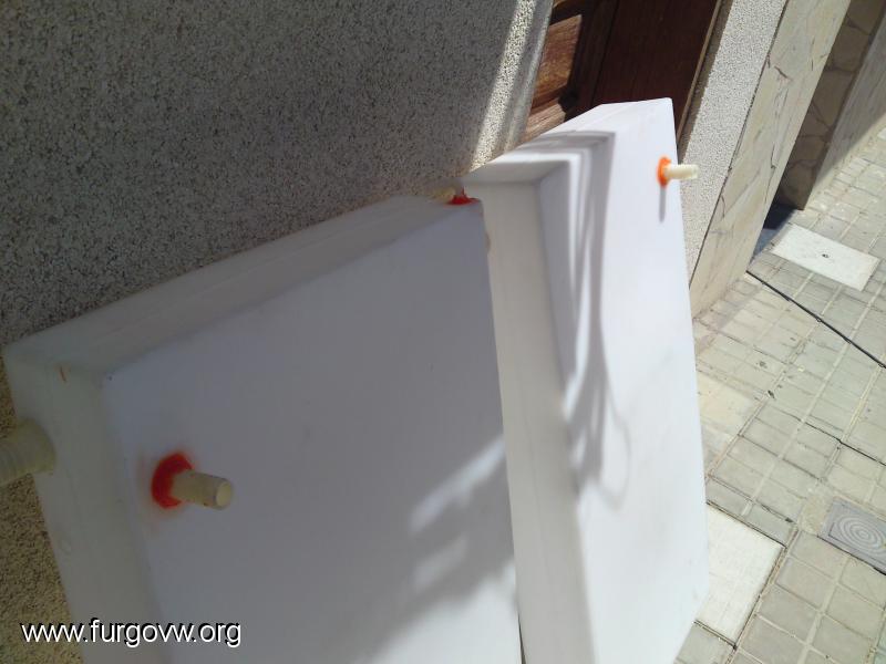

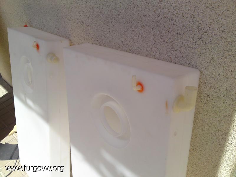

tambien le he puesto los racor a los depositos de limpias y he probado que no hubiesen perdidas,,,
he taponado las salidas de los depositoos con silicona caliente para poder llenarlos de agua y verificar que no hubiesen perdidas
