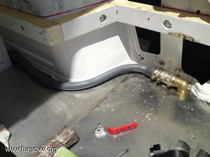

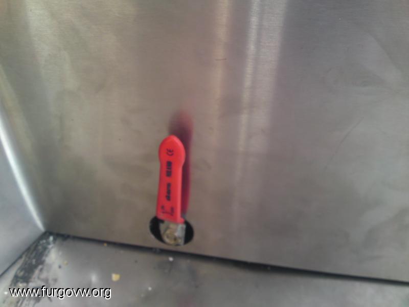

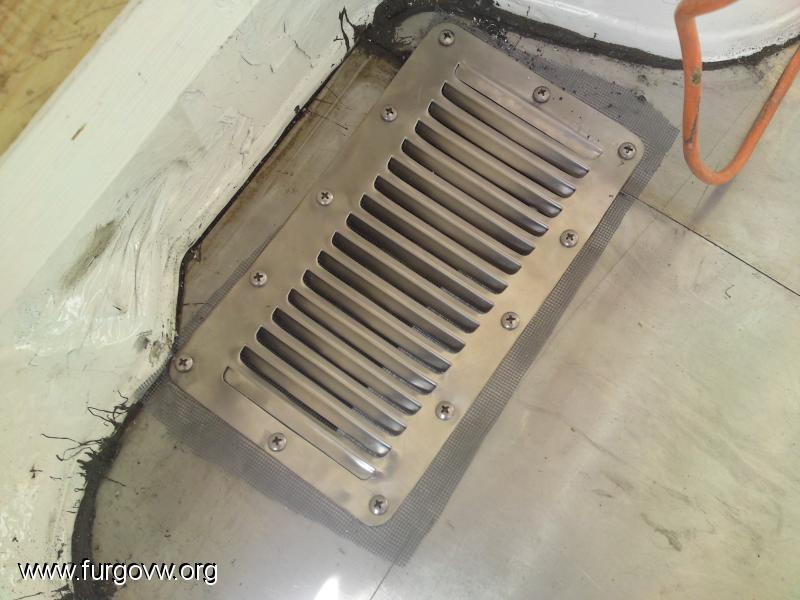

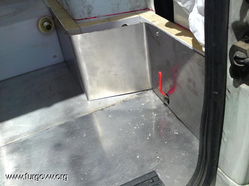

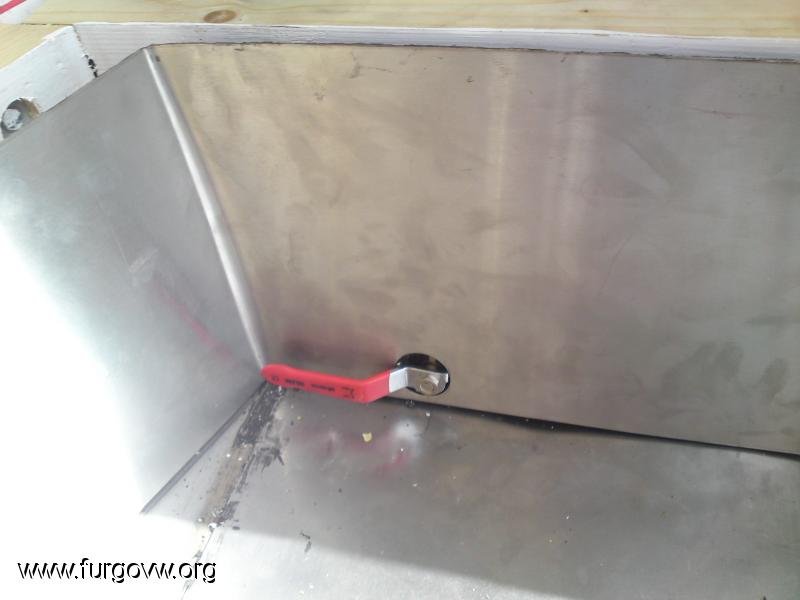

esta mañana solo me a dado tiempo a colocar la rejilla y preparar la llave de desagüe de sucias que va em potrada en un lateral del maletero,,,,,
la rejilla colocada a falta de cortar la tela mosquitera
abri el agujero y presente la llave
y quedara algo asi
saludos y chao que me voy corriendo  pal curro

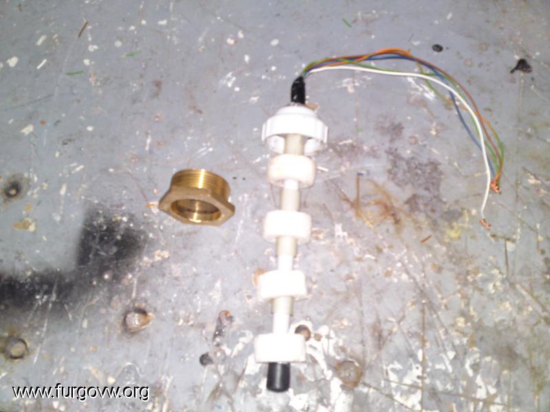

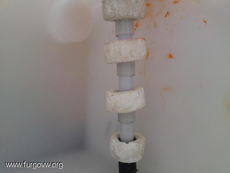

ayer aproveche  la tarde en el curro y me fabrique la boya para el nivel de sucias,es hecha con interruptores reed
y este fue el resultado

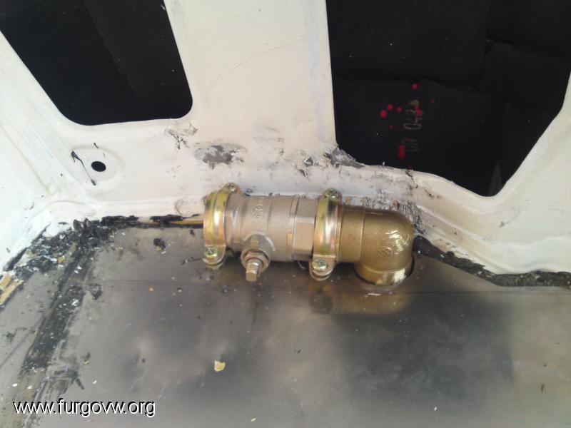

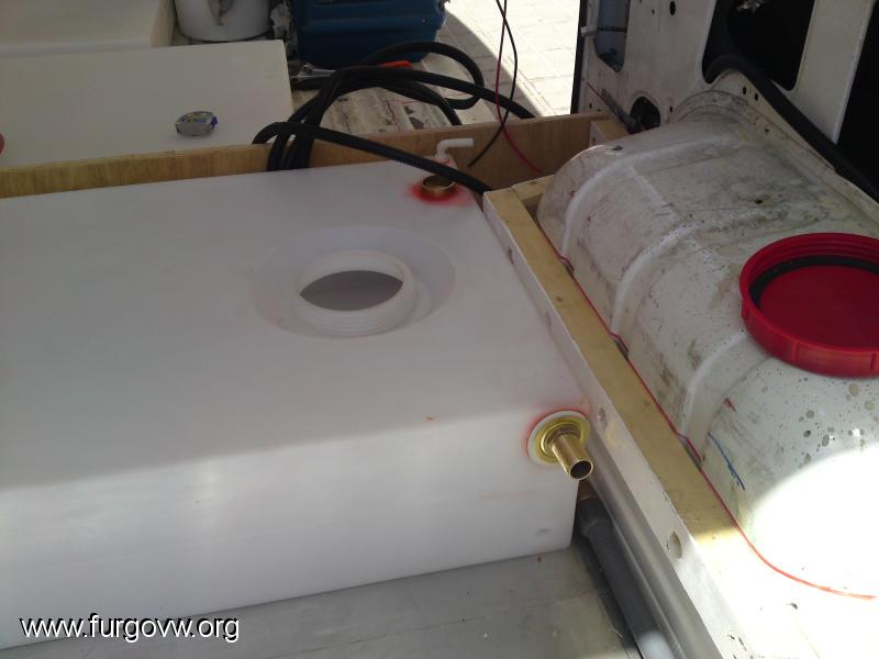

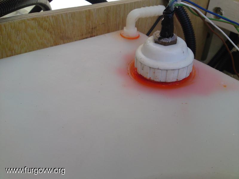

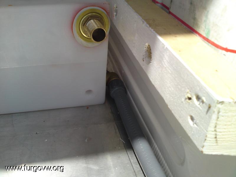

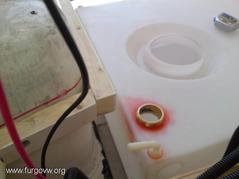

hoy he estado la mañana con el deposito de sucias:
entrada y salida
respiradero y racor dode enrrroscar la boya
la boya colocada

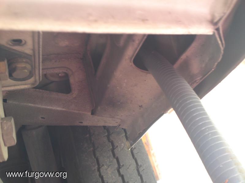

tubo de desagüe con la llave empotrada
salida del tubo hacia el exterior

nananino
justita justita la altura casi al poner la bolla ?? te choca con el suelo ??
En eso mismo pense yo...

casifornia
Agosto 26, 2011, 17:02:28 pm #133 Ultima modificación: Agosto 26, 2011, 17:04:23 pm por casifornia
Cita de: nananino en Agosto 26, 2011, 16:32:27 pm
que no,que no que eta to estudiao .meparto .meparto

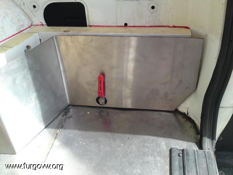

ahi va un registo que es el fondo del mueble donde va la nevera de compresor pos si en el futuro se jode poder sacarlo para repararlo ;)
