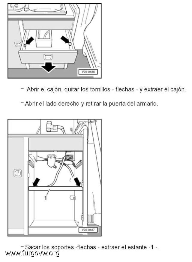

Sucede a veces que la parte que va articulada se desencaja un poco del cuerpo del grifo. Pero puede remediarse sin tener que sustituir el grifo entero.

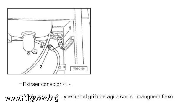

Si desmontas el cajón de debajo del fregadero, seguramente verás el conector donde se unen los cables del grifo con la continuación de la línea hacia la bomba. Evita cortarlos. Es mejor que los desconectes.
Mano negra
Si el punk ha muerto... Rumba en su tumba!!
Inuk
¿Quizás estas ilustraciones te sirvan de ayuda?

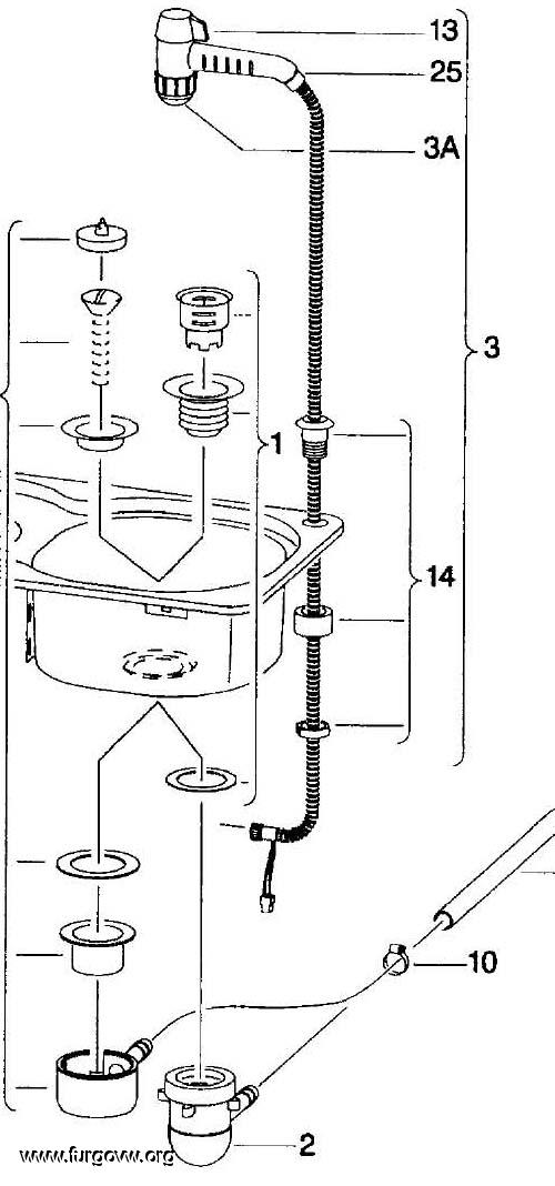

exacto!!!eso ya lo hice pero el conector no consigo verlo ni tirando de los cables y si pudiera acceder al conector, el flexo tiene que tener los cables x dentro!! donde comprarlo?
no es más rico el que más tiene sino el que menos necesita
Inuk
Más ilustraciones...
No sé si lo encontrarás en otro sitio que no sea la VW, ¿Westfalia?. Solo decirte que a mi me pedian en VW por todo lo marcado con el nº 3 cerca de 150€ hace un par o tres de años. No tienen demasiadas piezas sueltas (solo las que tienen numero aparte). Yo compré la "capucha" interruptor suelta (nº 13) y me cobraron 6 ó 7 €.
Siempre te queda la solución de hacer una modificación-adaptación con otro recambio que no sea VW.
