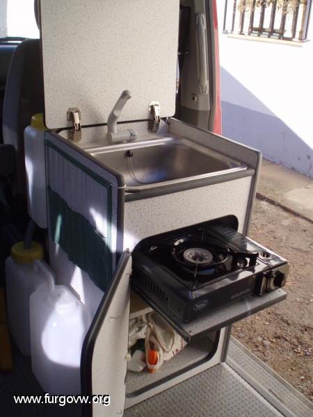

Yo lo he quitado para poner este mueble, de hecho he quitado los dos asientos individuales, uno para el mueble cocina y el otro para poner un mueble nevera.
elmaridodelola
pues me gusta mucho ese mueble cocina. Yo estoy pensando en esa solución para la multivan... Muy guapo, y el de la nevera imagino que te hace de asiento para el comedor. Fenomenal!
xavierbf
Si hace de asiento para el comedor, esconde la nevera y hace de despensa ya que el armario es mas grande que la nevera y queda sitio para guardar cosas.

el mueble no lo he hecho yo, venia con la furgo pero le he modificado cosillas. La furgo vino de alemania y venia con los asientos montados y el mueble en el maletero, solo se ha montado y se ha quitado el asiento.
De todas formas el perfil que lleva es alomado y en T de color marron.

SItio queda justito para pasar las piernas.
El tema del poty es "complicado". Mi mujer es muy pequeñita (que es la que usa el poty) y lo pone en el maletero, encima de lo que seria la cama de abajo. De forma que cuando se tiene que usar pasa por encima del respaldo del asiento de atrás y.... usa el poty.
