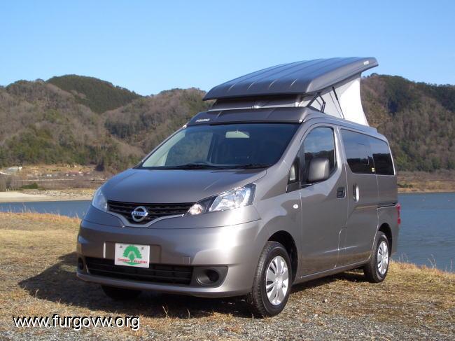

Hola, yo me estoy planteando de comprar una nv200, y buscando por internet mira que chulada de arreglo!!!!
espero que os guste tanto komo a mi. .baba
carlosnv
Estos japos son la bomba, ya la había visto, lo que me pareció mas curioso fue el mueble de la cocina que se baja para quedarse al mismo nivel para hacer la cama.

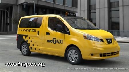

Desde ahora se van a ver a patadas, al menos en NY, han elegido la furgo como taxi
