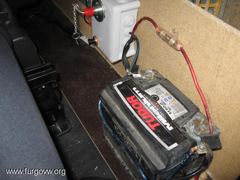

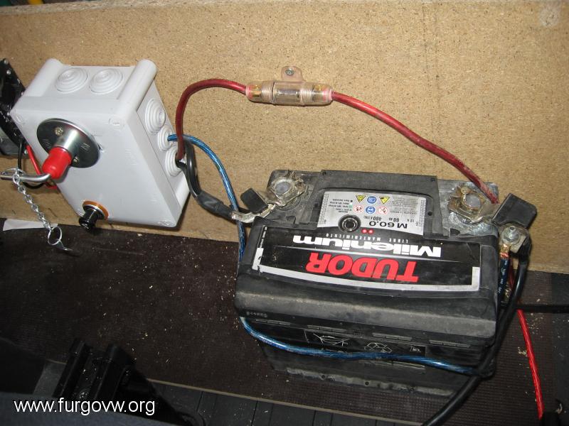

Ya estoy liado con el tema de la batería, de momento esto es lo que me he gastado.
20€    Batería (lleva una testigo: verde cargada 100% blanco 50% negro descargada) de desgüace (60a) de un coche que se le ha jodido el motor, con conexiones a las bornas de cierre fácil

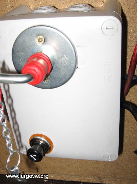

30€    Desconectador de batería caja de fusibles (de 7) y faston para las conexiones.
4€      Caja de electricista hermética.
Cables y fusible de 80A, nada, lo tenia de un coche que compre hace mucho que llevaba un ampli.
54€   me ha costado la broma en total.
En cuanto acabe cuelgo unas fotos.
carlosnv

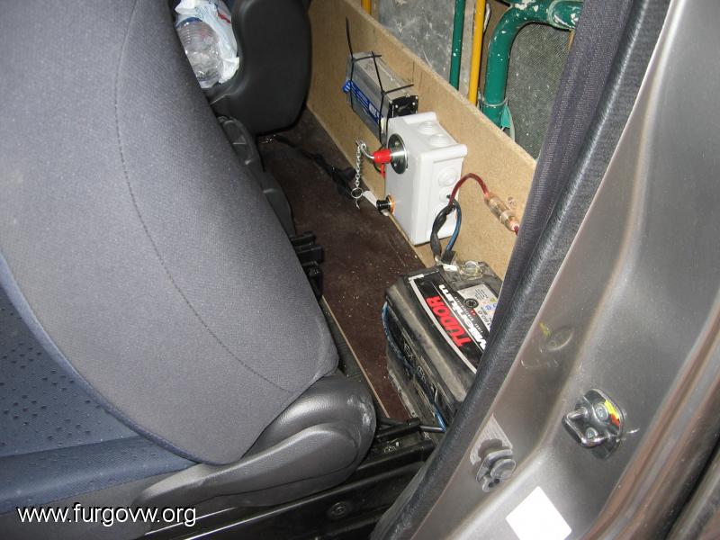

Bueno, pues ya tengo colocada la segunda batería, he llevado un cable a positivo desde la bateria y el negativo (masa) lo he conectado a un tornillo que sujeta el asiento del conductor, el voltaje que me da en la batería principal a ralenti es de 14,18 voltios y en la batería secundaria 13,89 mi pregunta es ¿sera suficiente?, pues no tengo ni idea, todo es probar, la intensidad no la he podido medir porque las pilas del polimetro han dicho basta (que oportuno el cacharro)
En cuanto le saque unas fotos las cuelgo.
devil
Cuando lo tengas saca fotos de todo.... que para los que somos algo negados para esto nos hace falta hasta las instrucciones del destornillador.... jejeje
carlosnv

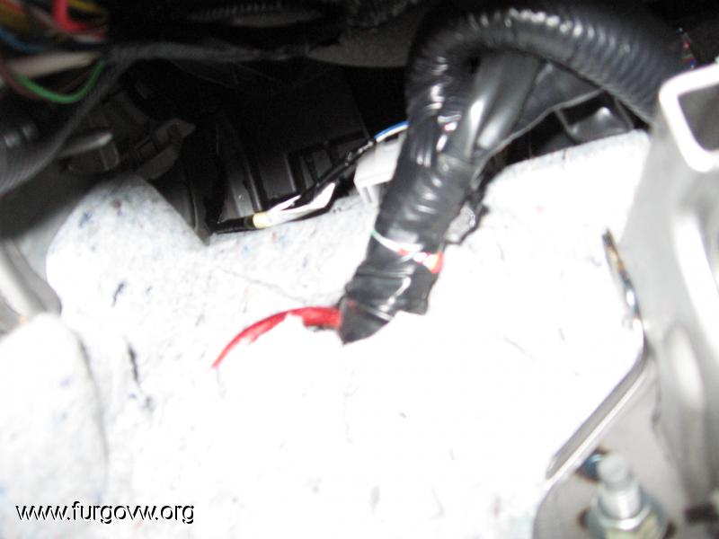

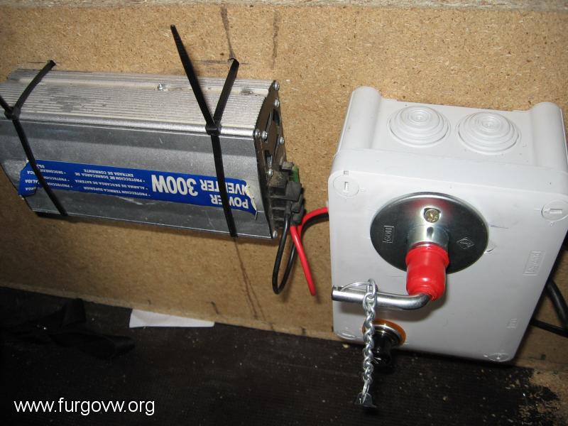

Bueno, pues lo prometido es deuda y pongo unas fotos de como se ha quedado todo, la instalación consiste en un cable que sale del positivo de la batería principal y va a la segunda batería pasando antes por un fusible, creo recordar que es de 80 A. y un desconectador manual, una caja de fusibles de 6, un mechero y un inversor de 300w
El cable desde el motor es muy fácil pasarlo, no hay que desmontar ninguna tapa ni nada, si miráis debajo del volante veréis un montón de cables que entran desde el motor.
No he sacado fotos, pero el cable lo he metido quitando la tapa de plástico donde pisas cuando entras a la furgo.
