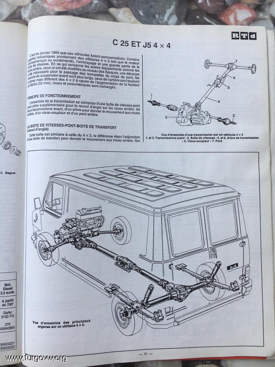

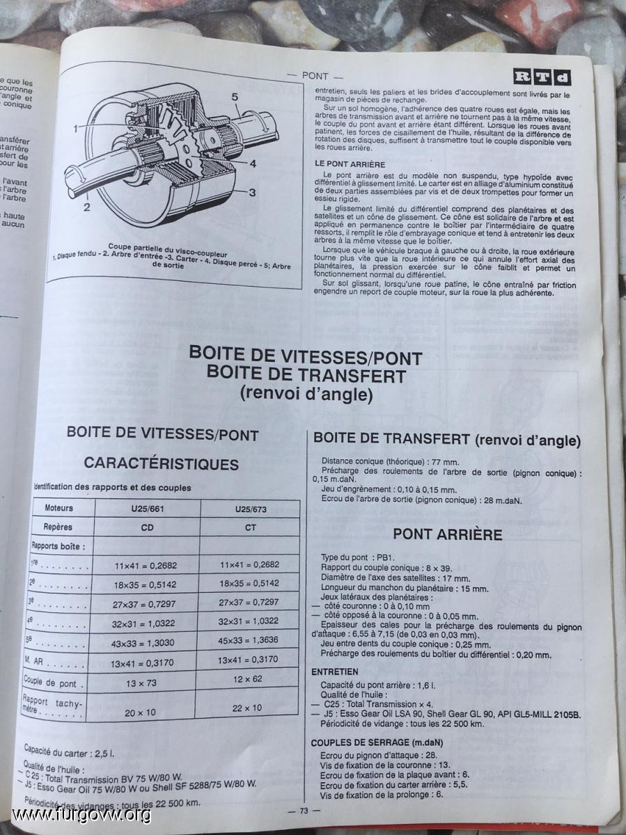

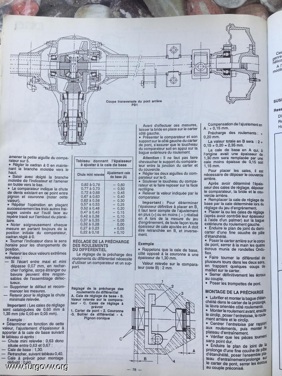

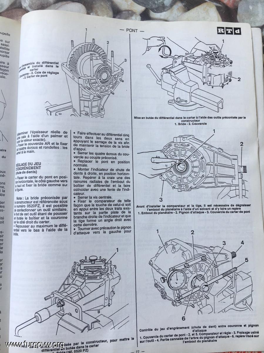

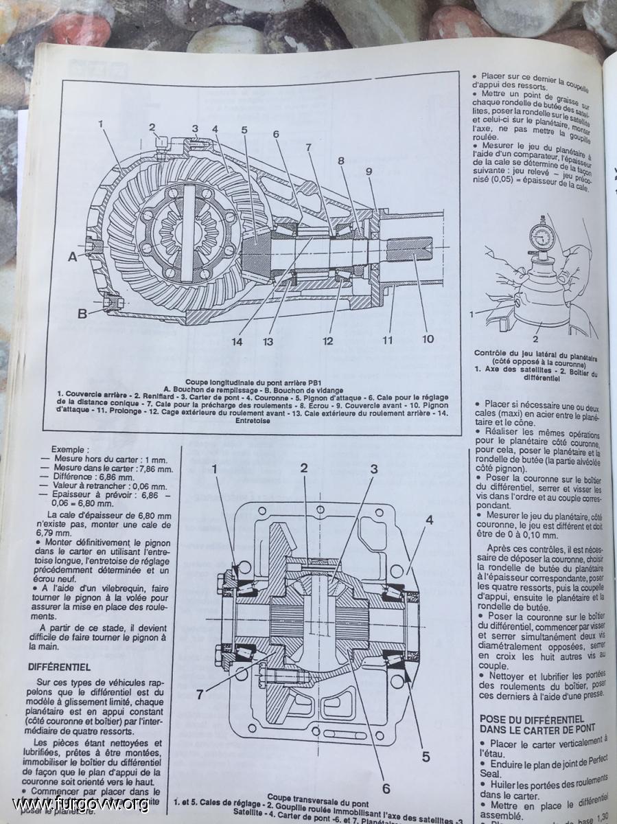

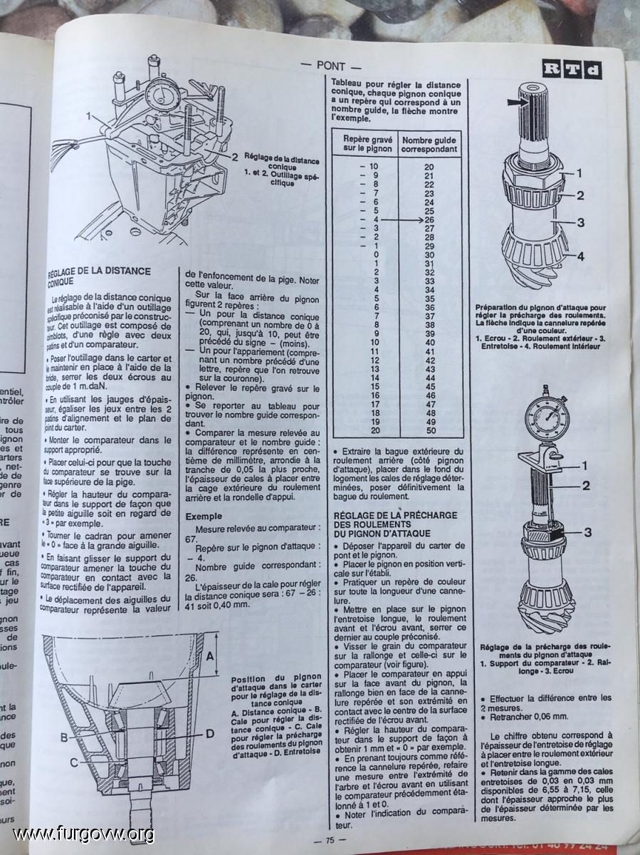

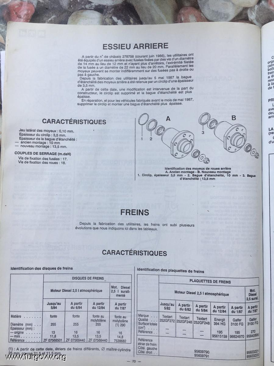

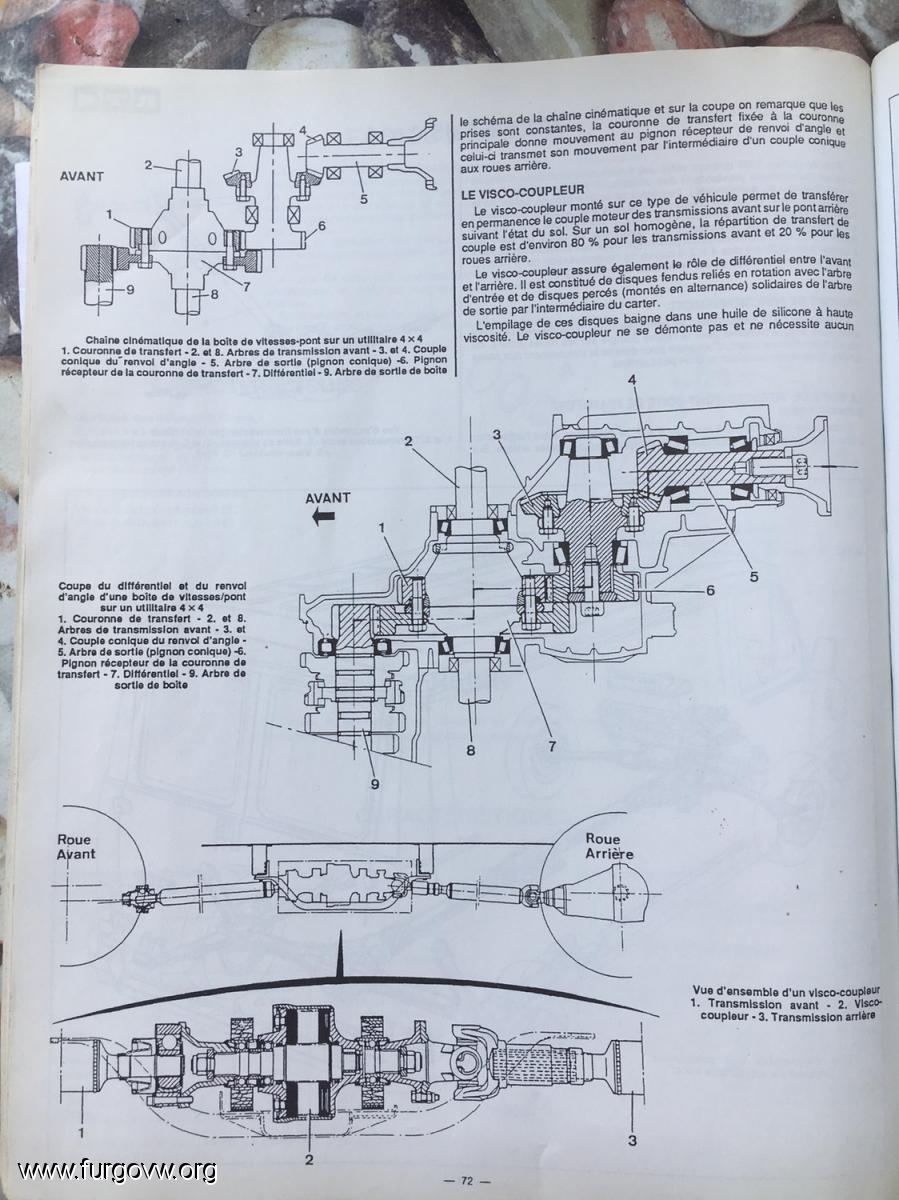

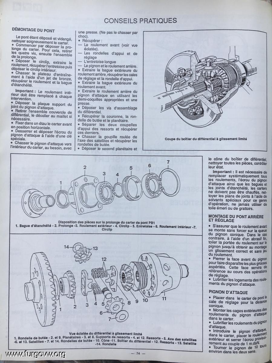

Hostia que puntazo lo del grifo, me mola mucho!!! El libro correr por Pdf en algun lugar pero yo no lo tengo, en su día lo compré en "papel" en un rato llego a casa y te saco unas fotos.
Sepu
turrbo
Mil gracias!!! Era exactamente lo que buscaba. Ese manual lo tenía en pdf pero le faltaba el suplemento del 4x4. Haber si me hago con uno.

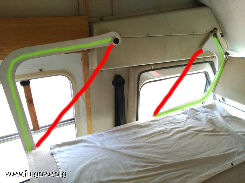

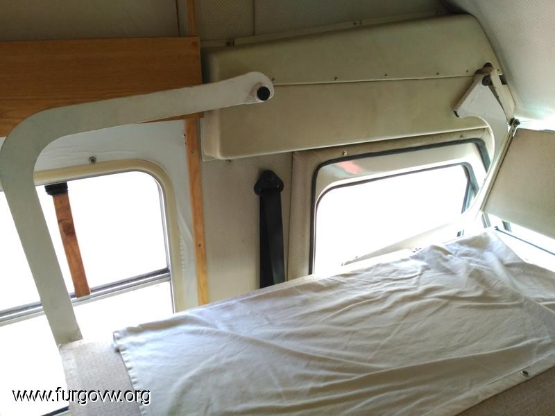

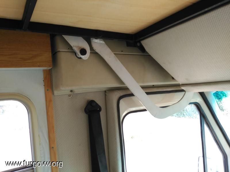

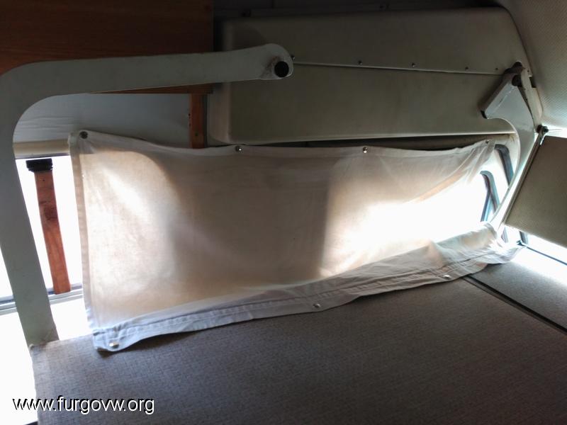

Añado otro "invento" que le hemos hecho a la furgoneta: es una integral que lleva la cama plegable encima de los asientos. La estructura de este tipo de camas llevan unas barras que con la cama bajada, quedan en diagonal, limitando la longitud útil de la cama.
Pues le hemos modificado las barras para que no limiten el largo de la cama. Ahora en vez de barras rectas, una es una especie de L y otra una especie de J. Las mandé cortar por laser, soldé la L y la J donde correspondía y corte las barras rectas originales. Para aprovechar todo el largo de ventana a ventana, también hubo que inventar algo para hacer de base en el hueco entre donde acaba realmente la cama y la ventana. Le hemos puesto una tela con botones de click. Para levantar la cama se han de desatar unos clicks.
Cama con las barras nuevas marcadas en verde y las originales que han sido cortadas, marcadas en rojo:
Sin las marcas:
Con la tela atada para hacer de base entre la ventana y donde acaba la cama:
Con la cama recogida, hay una barra que sobresale y se le podría dar con la cabeza...
Si a alguno le interesa, podría proporcionar el archivo que mandé para que cortaran las barras por laser. El diseño es aún mejorable. La barra que se ve en la última imagen, debería quedar totalmente horizontal con la cama bajada y no queda por poco.

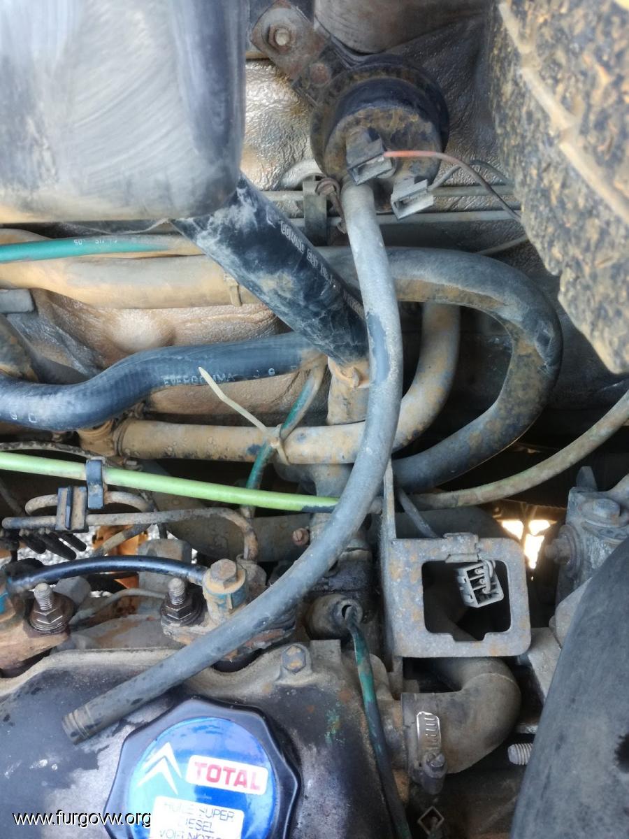

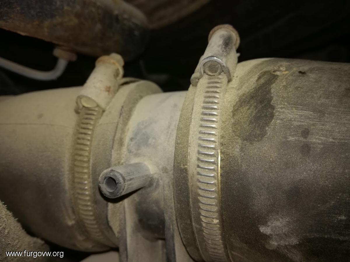

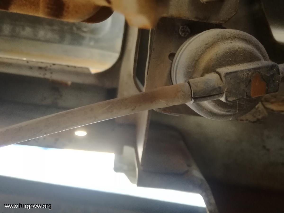

Alguien me sabe decir a donde va este manguito?
Es de una.citroen C25... No veo a donde deberia conectar ???
Me autorespondo... iba aqui:
No se cuanto tiempo llevaba desenchufado ni que problemas daria... pero al menos ya esta conectado. Va a una T del aire, debajo de la rueda de repuesto
