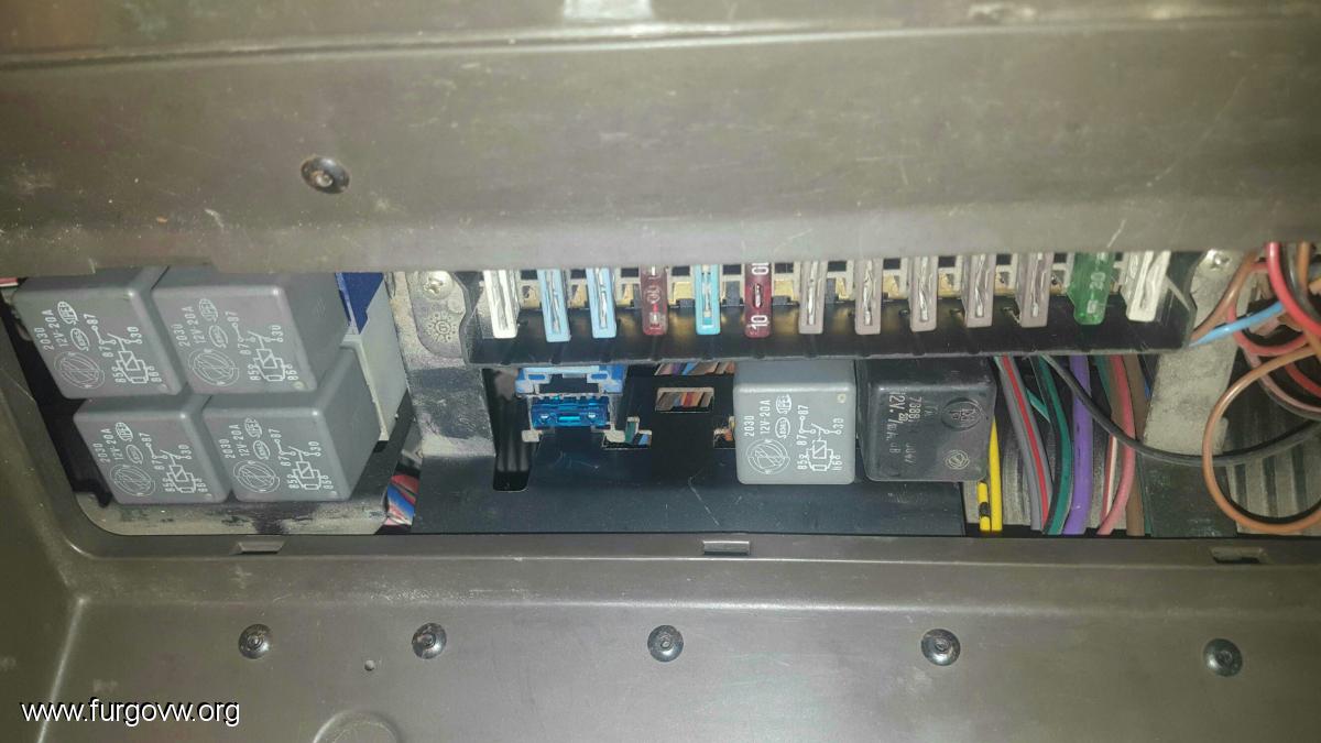

Hola a todos. Hoy la fiat se apago en plena marcha. No llega electricidad al solenoide de la bomba inyectora. Cual es el rele o fusible que lo activa? Si alguien puede ayudarme.
Más que fusible mira la masa de la furgo

Cita de: BURATIÑO en Octubre 10, 2016, 19:33:28 pm
Si te digo la verdad, no me suena ni que lleve fusible para ello, pero con los pocos fusibles que son, te va a costar menos comprobarlos, que andar deduciendo cual es, yo esta semana lo tengo complicado para mirarlo, si puedo, le echo un ojo. Sino, positivo que pase por contacto nuevo y a funcionar.

Fusible ya vi que no. Mas bien sera un rele. La masa no es. A la bomba de inyeccion llega un positivo que no da "chicha". Se que es eso porque puenteandolo directamente a la bateria arranca a la primera pero no se apaga el motor hasta que quitamos el puente directo, por eso se que es ese el problema e imagino que el que falla sera un rele. Gracias for-emer.
Magudasil tu soluccion me gusta. A donde conecto ese positivo en el contacto? Busco un positivo que de electricidad en la posicion contacto y empalmo? Vale cualquiera? Tambien pensamos puentearlo al rele de arranque, el que "chasquea" al dar contacto. Valdra? Gracias.

Me extraña que lleve un relé solo para el solenoide (no quiere decir no lo lleve), con lo de el relé que chasquea, te puedes referir al de calentadores, y depende a donde lo conectes, te la puede liar (si lo conectas a la salida del mismo, cuando apaga los calentadores, se para y no sería al primero que le pasa), pero si lo conectas a la entrada, al ser controlada por el contacto, te puede valer, con un polímetro y 5 minutillos, sales de dudas y encuentras un cable que te saque del apuro.
  Cuidado que no sea el clausor, a veces empiezan a pasar corriente/voltaje, pero no intensidad/amperios y las lían pardas, aunque con las masas en estos bichos, a veces pasa lo mismo (ahora que me acuerdo, a ver si le monto un relé al clausor)

Si, puede ser que no. Al final mandare cable nuevo desde el rele de arranque.

Os comento. Mandamos cable directo desde el rele de arranque, despues de buscar con una lampara de pruebas un cable con luz al dar contacto y desconexion al quitarlo. Arrancamos, 15 minutos encendida al ralenti, 10 minutos de vuelta a casa en trafico urbano y......bueno parece que funciona. Gracias por la ayuda.
