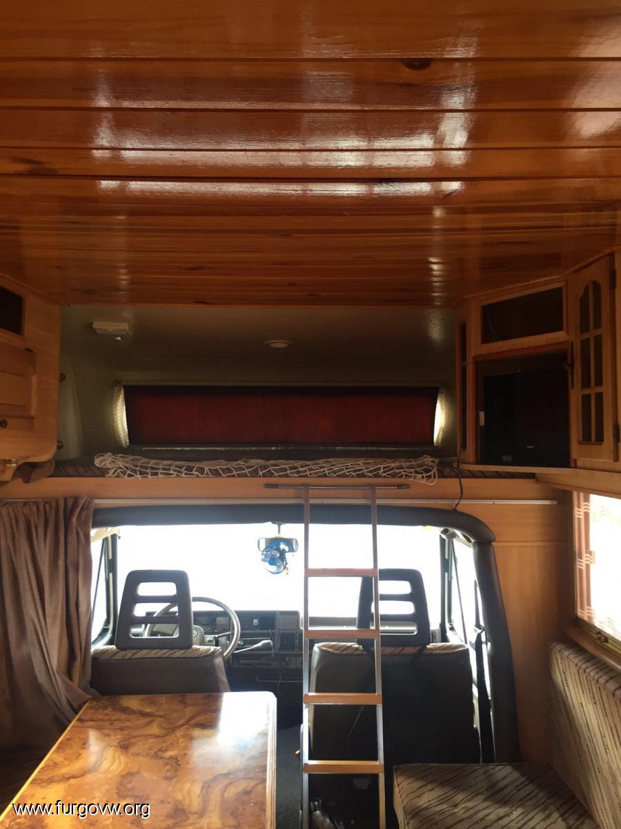

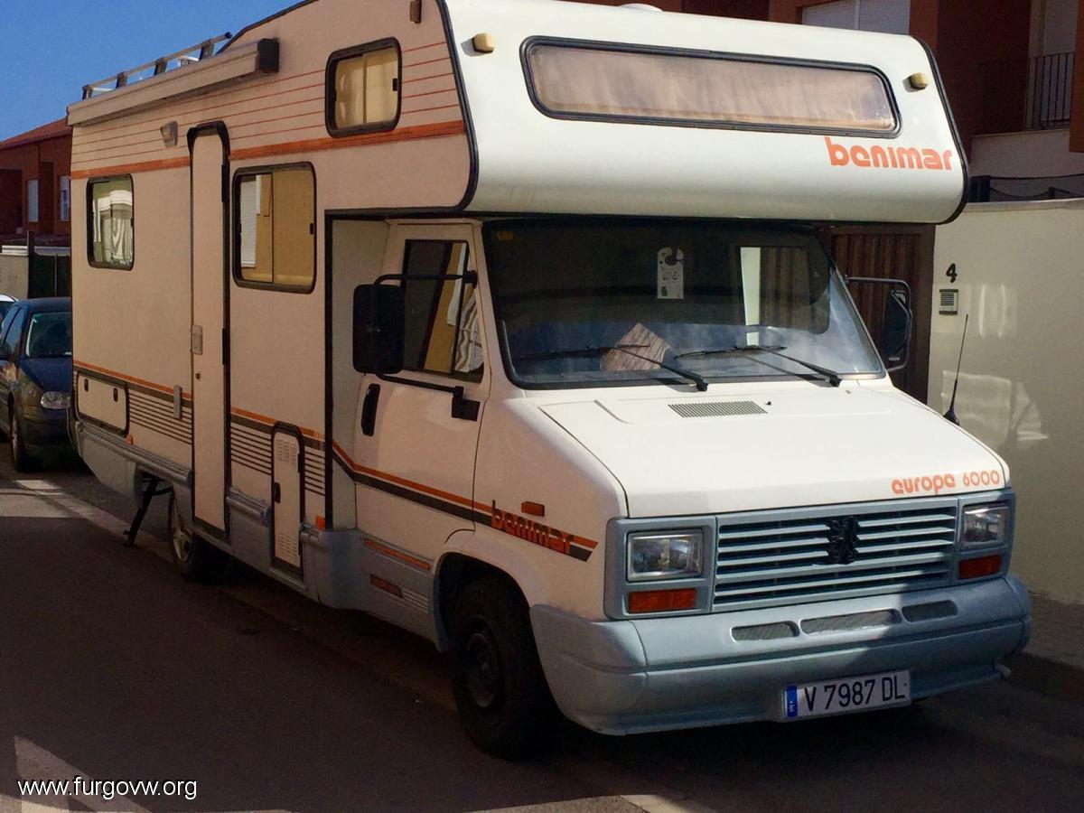

BUENOS DIAS.AQUI OS DEJO LAS FOTOS, A VER QUE OS PARECE. SALUDOS

Ole una Benimar españolita! Muuuy guapa!!

DESPUES DE DOS SEMANAS DE LIMPIEZA Y ALGUNOS RETOQUES, LA HEMOS DEJADO HABITABLE ;D ;D ;D
ESTABA UN POCO DESCUIDADA, PERO LA MAYOR DUDA LA TENIAMOS CON EL MOTOR, UN POCO JUSTO PARA LO QUE CREO QUE PESA(2700KG), YO CREO QUE LLEGA A LOS 3000KG.

Muy bonita esa Benimar ¿qué motor trae?

TIENE MONTADO UN 2.5D, LO QUE SE ECHA DE MENOS ES EL TURBO, SOBRE TODO EN LOS REPECHONES QUE CREES QUE LOS SUBES BIEN Y ACABAS BAJANDO A TERCERA. POR LO DEMAS TODO VA DE CINE, MEJOR DE LO QUE ME ESPERABA.
