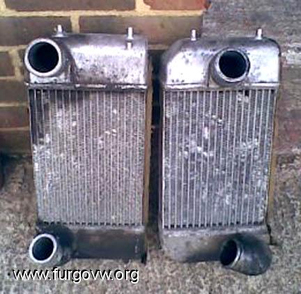

Hola,perdona que renueva la....un poco,pero me gustaría que me ayudarais en la búsqueda de un Inteecooler Ducado,pero el que tiene la 1toma por arriba y otra por abajo.sólo encuentro el de Ducado pero el de las 2 toma arriba y ese no quiero montar.si encontráis alguno mandarme el enlace teléfono o el del desguace que decís.muchas gracias y perdonar ...jejejje

El intercooler que te hace falta es o bien el de la Ducato original o bien el de un Ranger Rover 2.5, el de culatines.
Aqui tienes los dos modelos que se montaron en ese motor, uno tiene la salida de abajo curvada que dificulta un poco el montaje, pero este es el que montamos la mayoria ya que es de la misma cilindrada y encaja a la perfeccion en el hueco, solo tienes que desplazar a la izquierda el filtro de gasoil y quitar el protector guarro que trae en la rejilla.
Despues los tubos o tiras de aluminio y silicona o tiras de tubos de desguace. Eso a tu gusto.

Buenos días,deciros que ya he pedido por ebay el intecooler de ranger porque el otro no he tenido hue...de encontrarlo así que me quedo con la toma de abajo un poco doblada o la cortare y soldare recta con aluminio..jejej muchas gracias por todo y ahora a esperar que me llegue toda las piezas para empezar con el proyecto ya os iré contando. .panico .panico .panico

Yo tengo la que esta curvada y no me hizo falta cortarla, pero es cierto que queda mas dificil de colocar que el otro.
