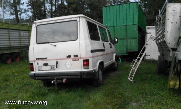

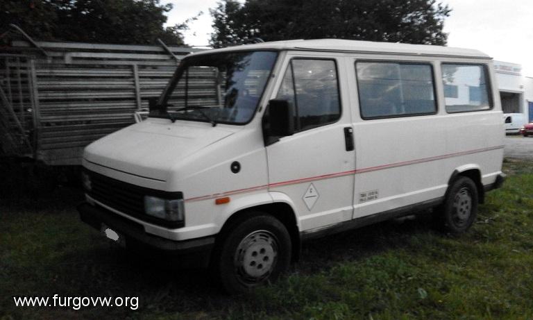

hola a todos, me planto en este hilo ya que soy propietario de una recién adquidira J5 4X4, Ya la he presentado en "las furgonetas de los foreros" pero aquí podre resolver muchas más dudas
os dejos las fotos de la furgoneta:
ya le he echo varios arreglos, pero me queda revisar la caja de cambios ya que rasca mucho al cambiar a 2º para repararla no se si una caja de una J5 normal que este en buen estado le puedo colocar el grupo especial y la tracción de la 4x4.
si esto no fuera posible ... no se si será posible encontrar recambio de estas cajas (seguramente sea el sincronizado)
y por ahora eso es lo gordo. estoy adecentándola, ya le he puesto la vaca etc.
también en donde puedo encontrar información especifica de este modelo? despieces, referencias etc de la tracción
muchas gracias

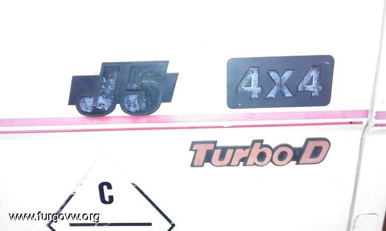

Buen cacharro!
Es Dangel o Steyrpuch el sistema 4x4? Por que creo que esa insignia de 4x4 la ponian los de Steyr.
Por otro lado, la caja de cambios de la 4x4 tiene desarrollo distinto al resto, por poner, puedes poner cualquier otra pero entonces pierde todo el sentido la traccion 4x4 por que valdra para poco...

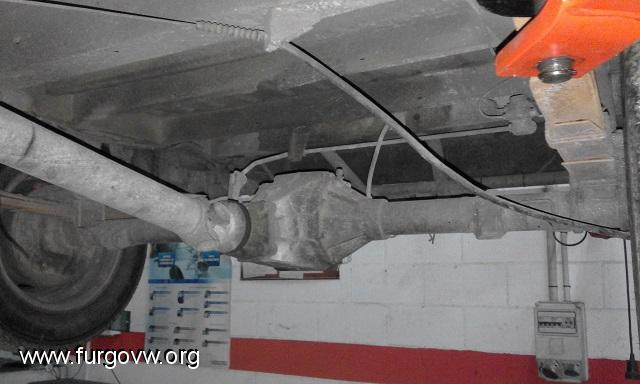

Peugeotj54x4

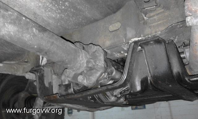

unas fotos del sistema de tracción steyr
el eje tresero:
el acoplamiento viscoso:
y la salida del grupo delantero, otro dia sin cubrecarter saco una foto mejor
arkaizt
Correcto, es un acoplamiento con las dos rotulas para poder sacar la transmision en las dos diagonales y no golpearla al bajar un simple bordillo jajaja
Lo bueno de este sistema 4x4 es que si se te jode, con soltar la mangueta trasera te quedas en 2x4 normal y a tirar millas.
