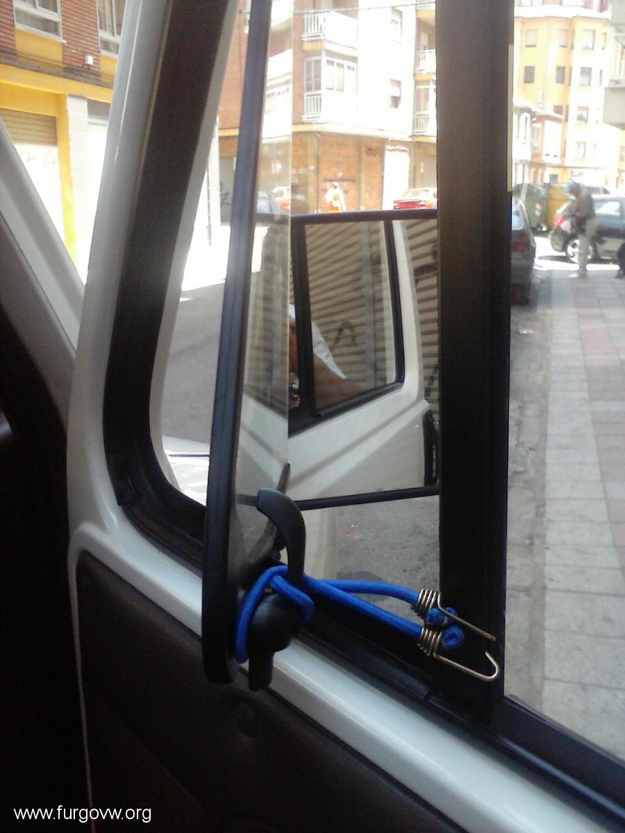

Cita de: Benito7770 en Julio 26, 2015, 19:08:45 pm
Un saludo a toda la tribu del cambio en el volante.
Pocos comentarios se leen por aquí ultimamente. El calor nos bloquea el "celebro" a todos.
Un abrazo solidario a todos los que llevamos la ventanilla triangular del aire acondicionado abierta a tope.
Ahí va un mecanismo sofisticado, a la altura de los mejores bricos de Alcasa y las mejores modificaciones mecánicas de Arkaitz, para evitar el cierre automático de la ventanilla a los 65 km/h
Jajajajaja, a mi se me cierra a 10 km/h ..., llevo una goma ya fija para aguantarla  ;D ;D ;D
