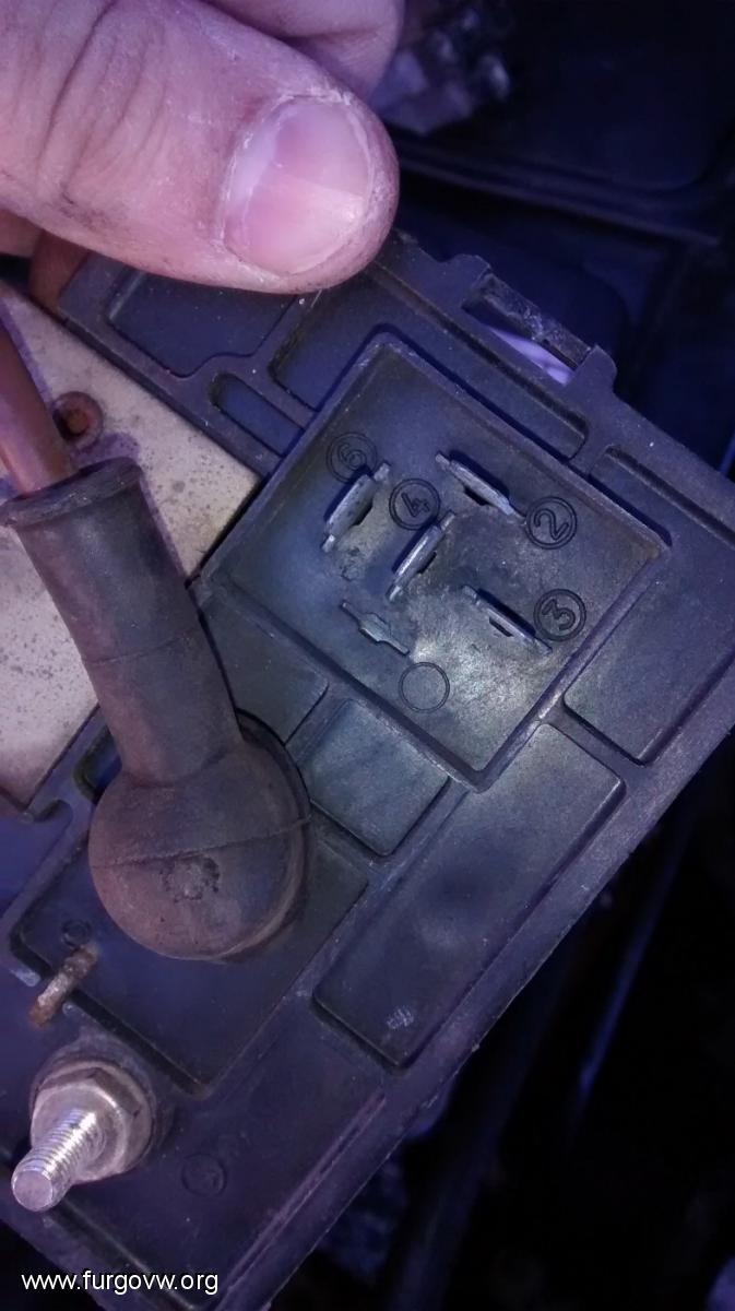

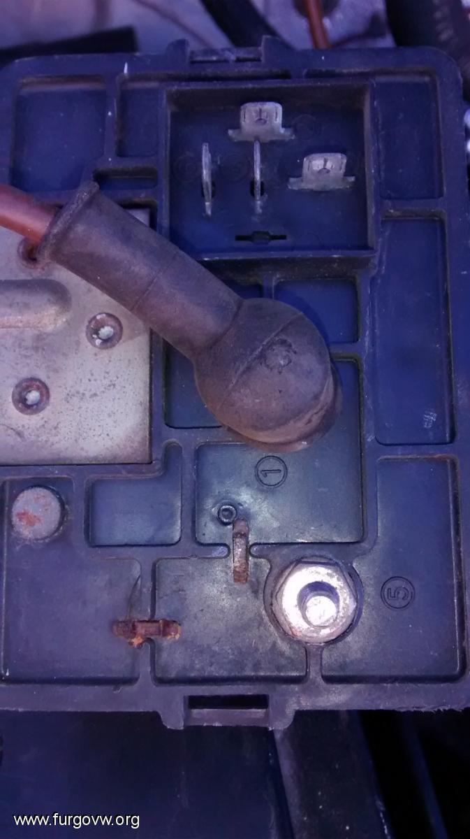

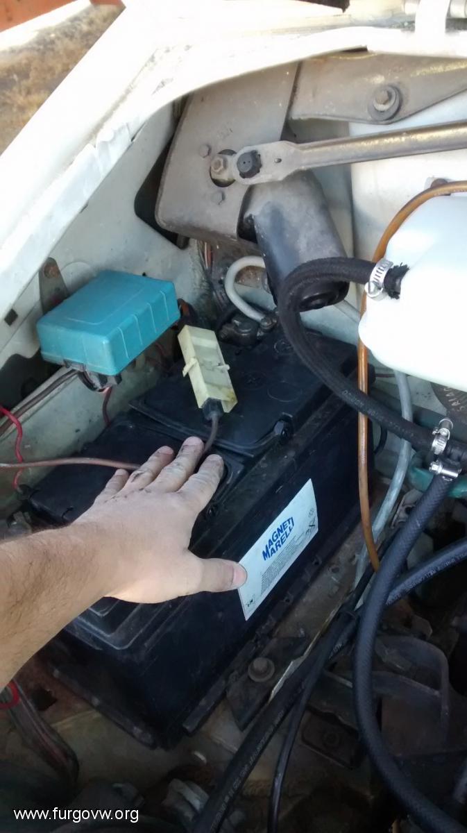

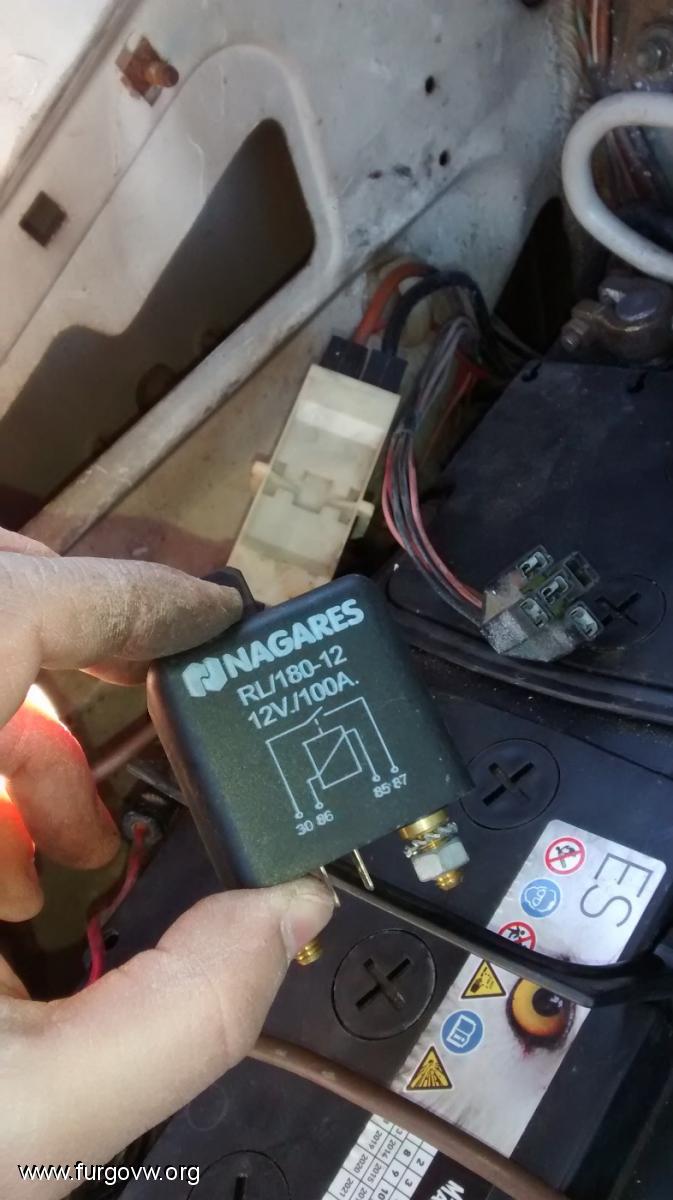

primero localizar relé calentadores que he supuesto que era la cajita azul:

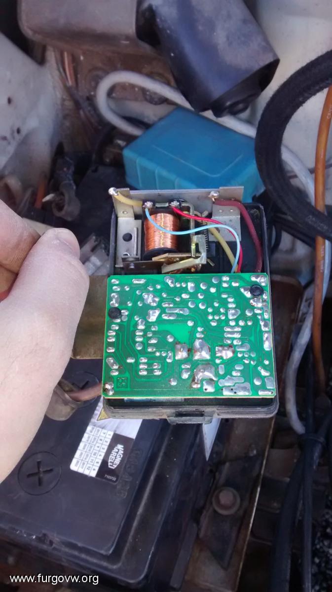

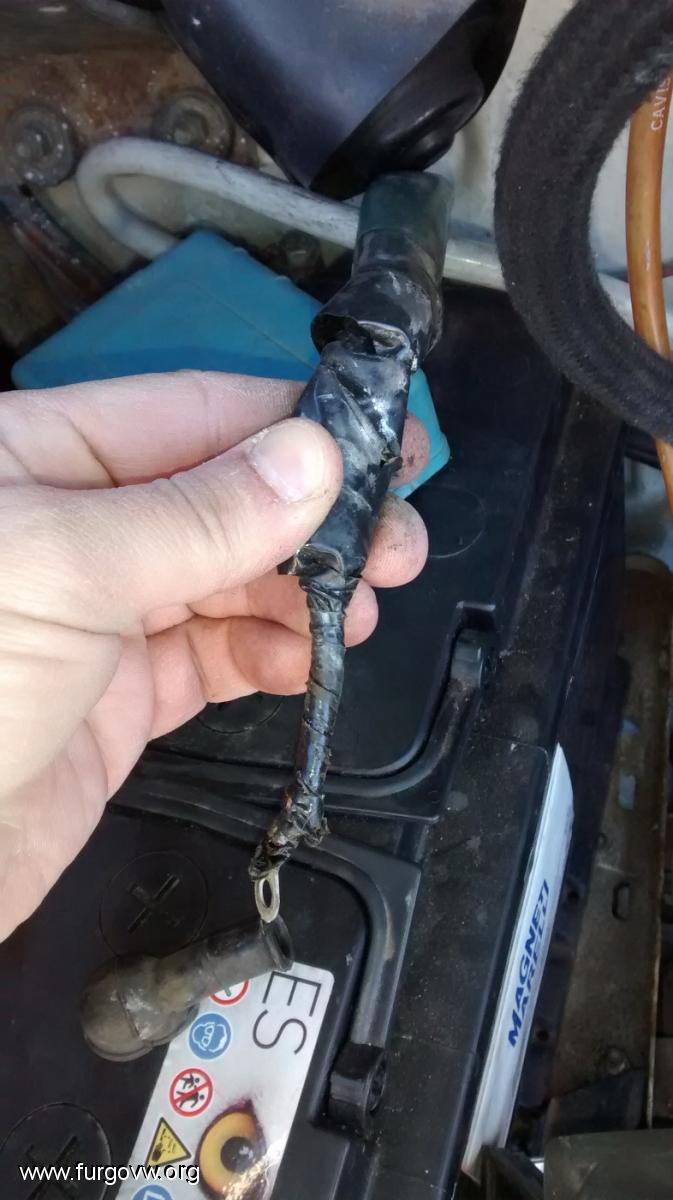

desmontar cajita y ver como esta el tema, uno de los cables no parece estar muy bien, esta algo quemado y la cinta aislante un poco en mal estado:
Desmonto, corto cable, terminal nuevo y cinta, vuelvo a conectar.... le doy al contacto y al girar vuelve a escucharse "clic" y la luz de los calentadores en un segundo se apaga.
Pruebo de hacer contacto con un mini destornillador y del cable que sale hacia los calentadores empieza a salir humo.... :-\ .panico
Que puede estar pasando? la verdad no he conseguido encontrar ningun fusible para este relé........... es que no lleva?

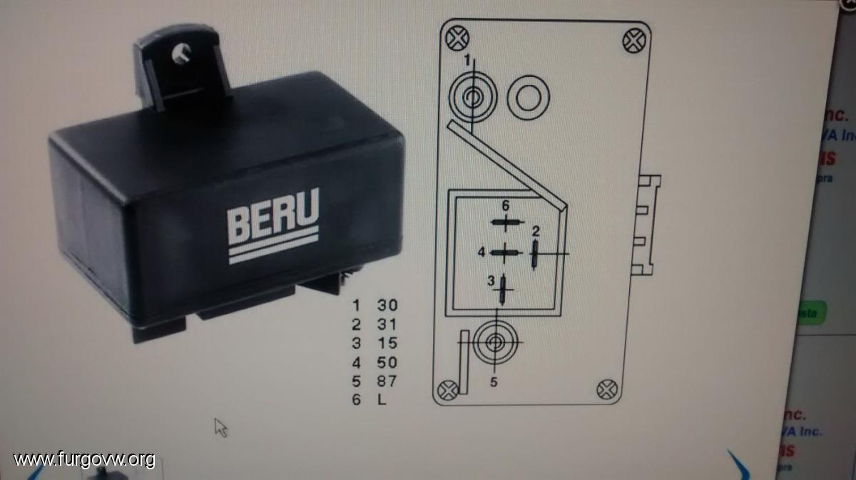

Por otro lado puede ser que el reé esta jodido, me serviria este que compre una vez y es nuevo? Lo he mirado y no se como se deberia conectar.....
magudasil
El nagares que pones en la foto, no lleva temporización, con lo que se quedarían los calentadores todo el rato encendidos.
Para hacer pruebas con los calentadores, necesitas una toma de positivo con fuerza, ya que el consumo es muy alto, dependiendo como sea el destornillador, te lo puede poner al rojo, jajaja y hay que hacerlo con decisión y sin dudar, que sino, pega unos chispazooosssss.

Ok gracias por la aclaracion, acabo de encontrar este otro que supongo es el que valdria... pero 120€   :o casi que voy al desgüace a por uno
Pero lo que me huele mal es lo del humo al conectar el relé manualmente a los pocos segundos ( 3 o 4 )  ???

Si es una ducato, no se si lo llevaba por detras a la izquierda. Cercano a colectores de escape. Prueba a desenchufar cable a ver que hace o si no, supongo que poniendolo tocando con masa deberia mandar la orden contraria a desenchufado.
Igual me lo cinfundo con el de presion de aceite que andaba por ahi tambien.

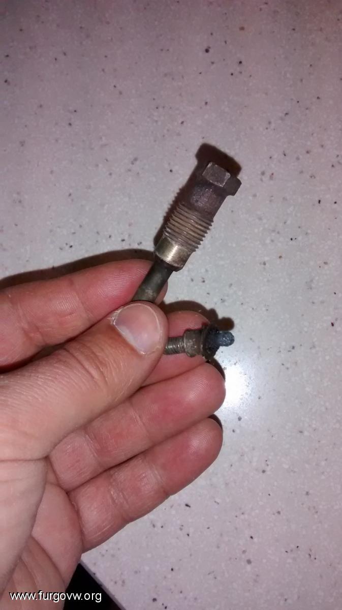

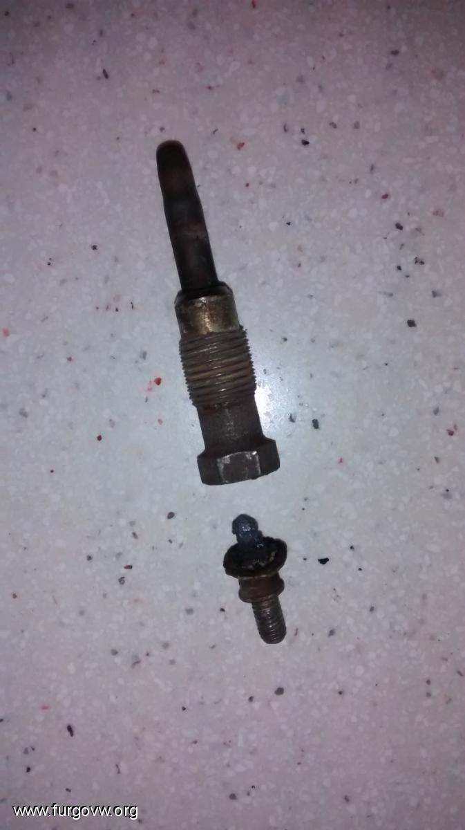

Bueno compañeros, ayer por fin pude escaparme a la Ac a comprobar los calentadores, el primero bien, se puso al rojo vivo en 2 segundos, pero el segundo ( que es el que recibe el positivo directo de la batería ) solo tocarlo mega chispazo y explotó..... ??? ???
Podía ser que estuviera mal y por eso fallaba?
Ya he comprado uno nuevo, ahí dejo unas fotos de como quedó.
