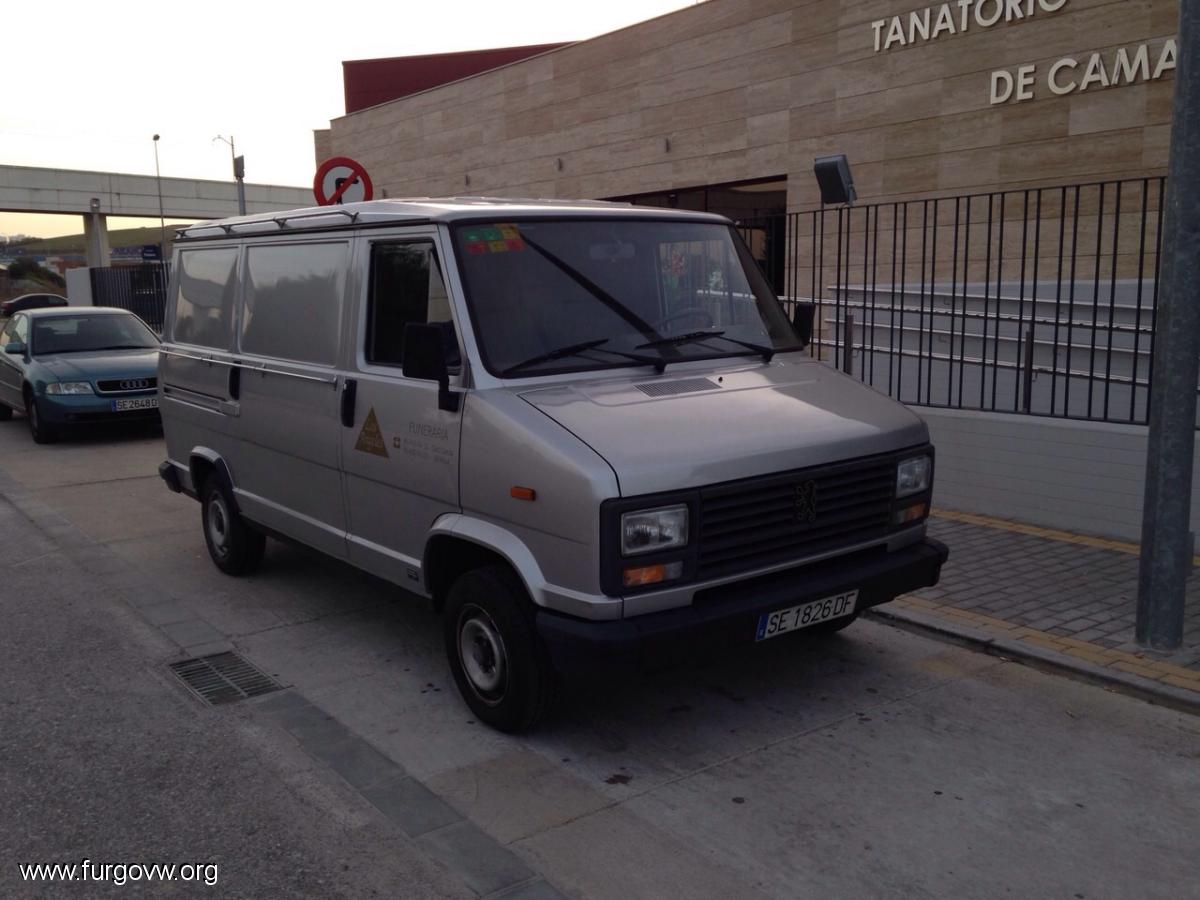

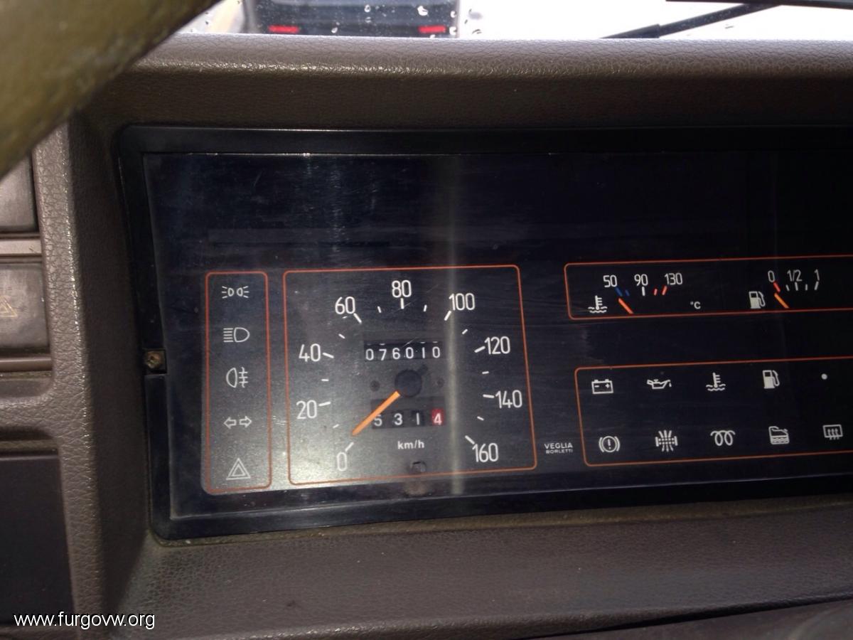

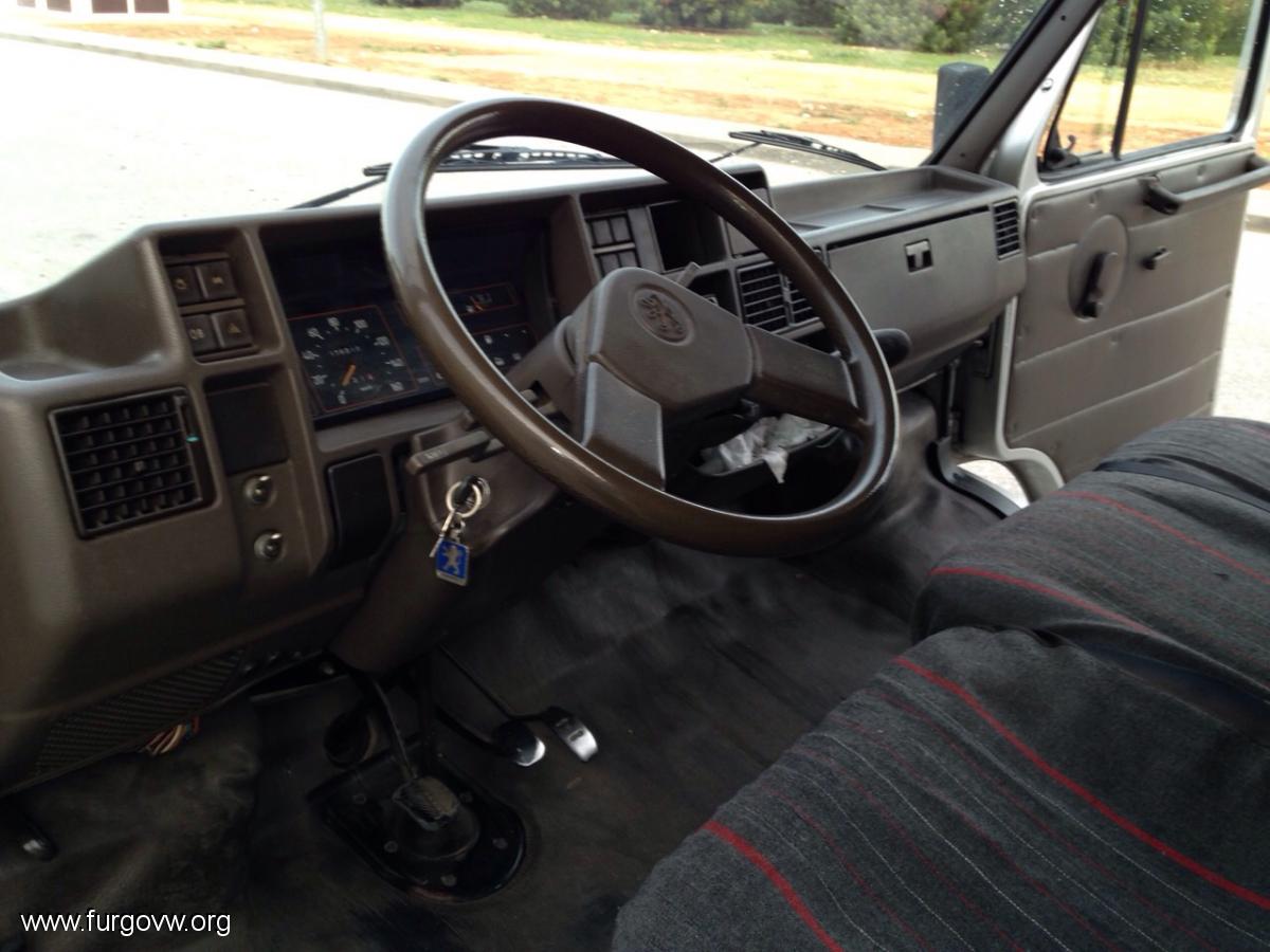

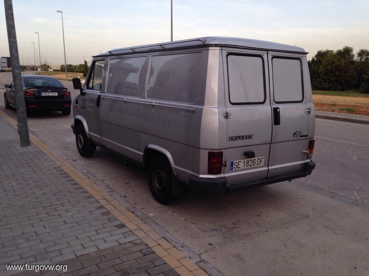

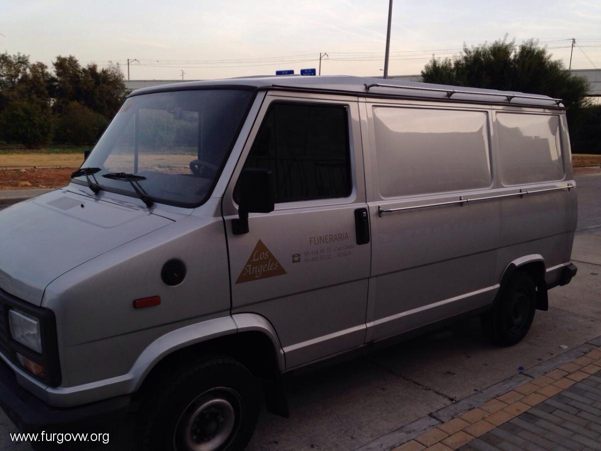

Os presento a La Nocroneta una Peugeot J5 2.5D de 1988 que si hablara pues bueno mejor que se calle y que ande que vamos a darle mejor "Vida" la recogimos el 22 de Octubre en Sevilla se la compre a un "Tanatorio..." creo que me la dejaron bien de precio 2.100€ con 76.000Km .baba aunque todo correcto lo que mas me asusto fue una perdida de aceite bajo el motor... ??? De Chapa Espectacular de interiores como nueva se nota que habia dormido durante 26años en un garaje cuando la arranque para probarla nada de humos por el escape lo cal me dio buena impresión, pero aun asi esa perdida de aceite me seguía asustando
Decidido a traerla SIN ITV... Pues la verdad que su primera impresion Sevilla-Cadiz fue bastante buena la puse a unos 130/135km/h aunque bastante rápido me di cuenta de que esa velocidad no era la adecuada para esta abuelita... decidido a moderar su velocidad me puse a 100-110Km/h Pero aun asi la temperatura no bajaba de 110/115º entonces fue cuando me di cuenta que su velocidad era de 90km/h (Aunque ya antes me habia informado algo sobre estas ancianas)Y así mantendría su temperatura en 90º con esa velocidad y esa temperatura me sentia comodo .palmas yo y ella no iba muy revolucionado y la verdad que con las ventanillas bajadas vinimos cómodos yo y mi novia.
Bueno aqui lo que a todos nos gusta! .fotografo .fotografo .fotografo .fotografo

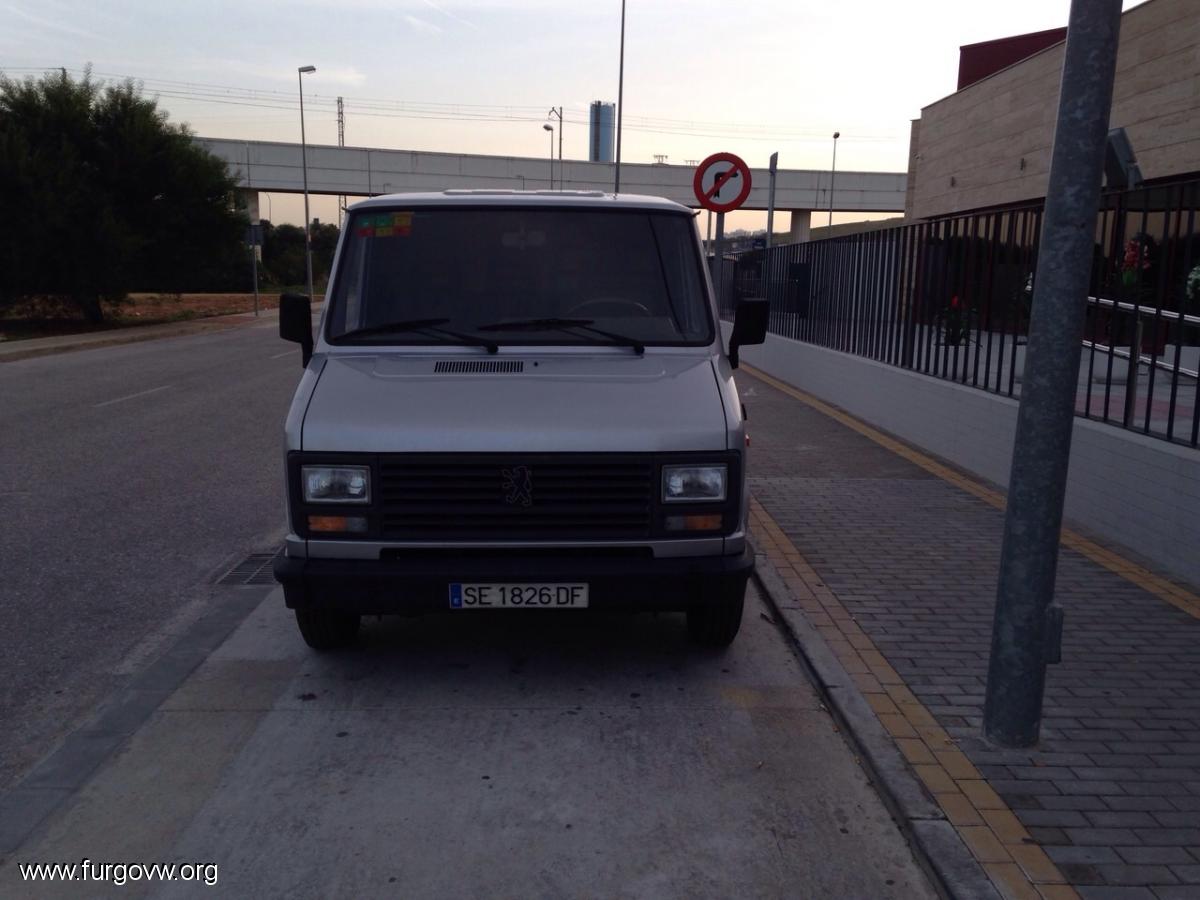

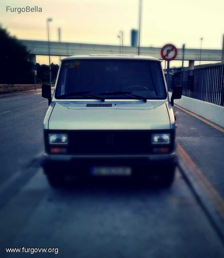

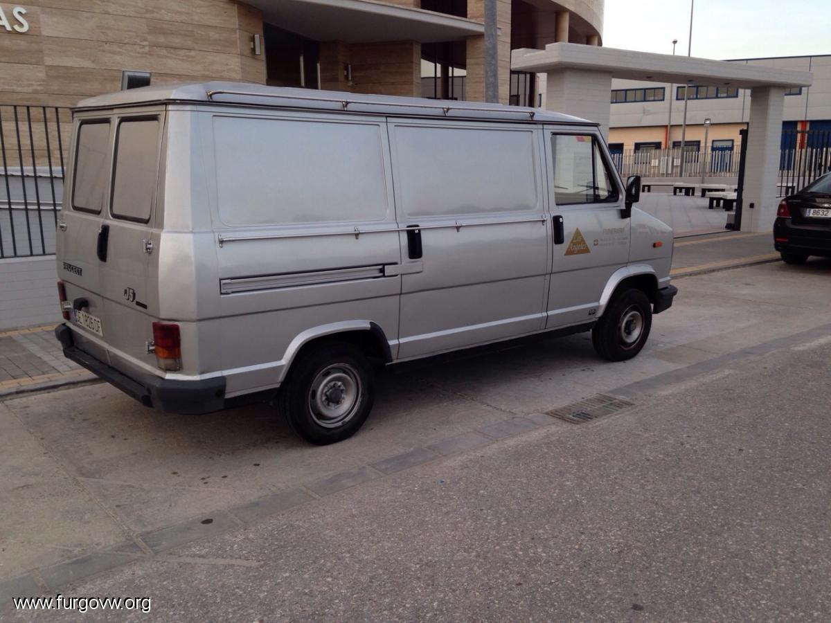

Aqui el dia de su Compra!

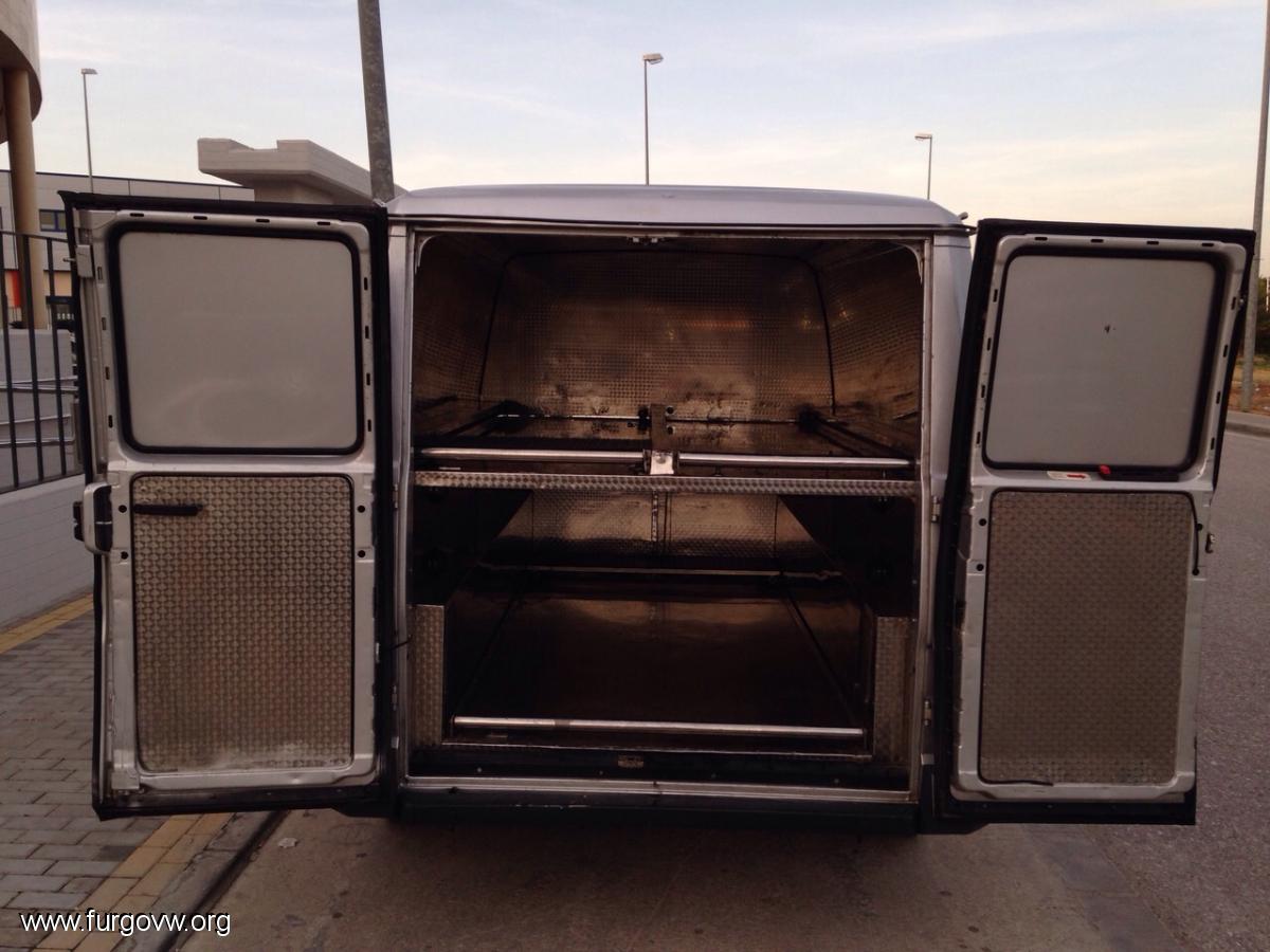

Creo que esta no debería subirla pero bueno... Me hago un poco el Loco .panico .sombrero .loco1
Espero que os aya gustado la presentación La Nocroneta y que me aporteis consejos y algunas soluciones sobre dudas que pueda llegar a tener!
PD:Todo el cajon ira al chatarrero que aunque tengo mas fotos de este fin de semana de trabajo que no es poco dentro de ella al haber mantenido la luz trasera encendida se me a ido la bateria y como llevaban desde 2012 sin cambiarla le comprare una con lo que me den la chatarra! Jejejeje Y la llevare al mecanico para una revision.

Enhorabuena por la compram pero por dios quita ese cajon ya!! jajajajajajajaja

El cajon cuando lo desvalijes cuida que es a un euro el kilo de inox.
Sobre la temperatura decir que eso no es normal, a mi no me pasa de 90 nunca.y cuanto mas rapido voy mas aire le da y mrjor enfria.Mi funebre de hacer trayectos cortos,tenia el termostato agarrado,mira de controlar eso,lo normal es que vayan a 80 grados.(los termostatos abren entre 75-82 grados,en mi ducato 78 si mal no recuerdo)
