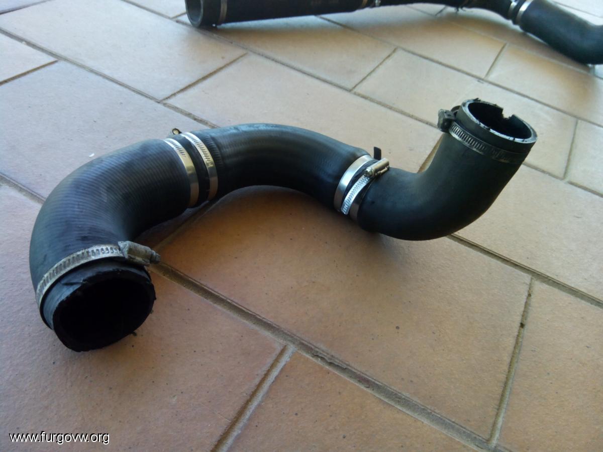

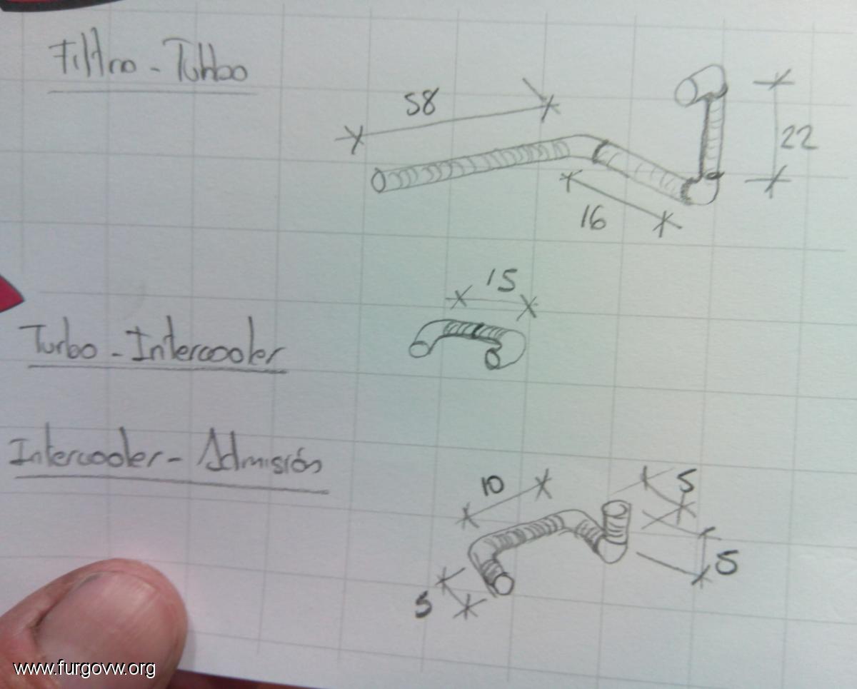

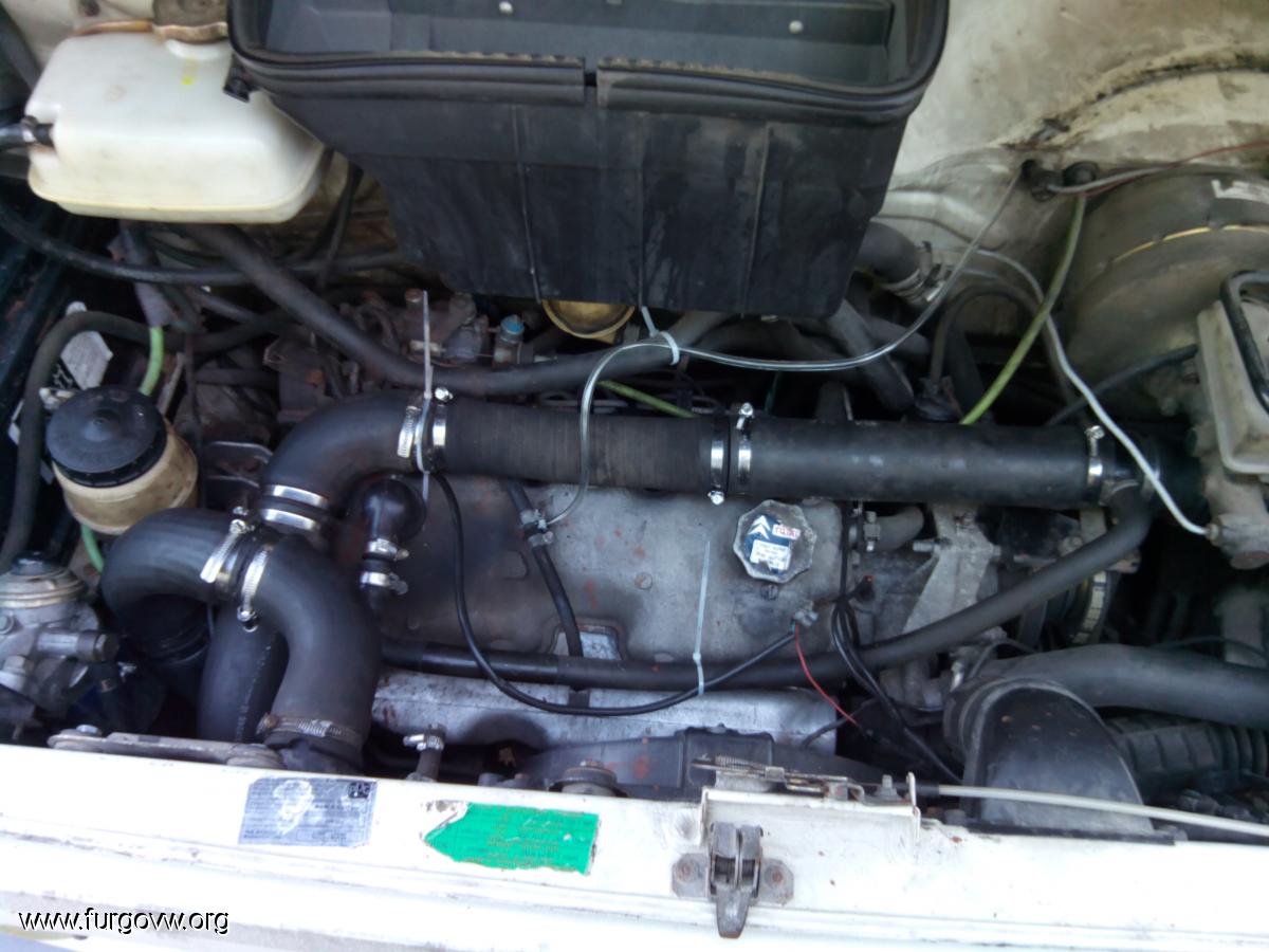

Buenas, yo para la admisión usé diametro 60mm y para la salida del turbo al intercooler codos de 51mm, costó meterlo pero entró.

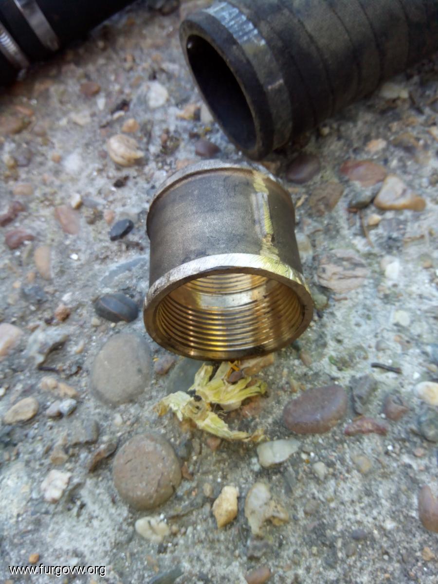

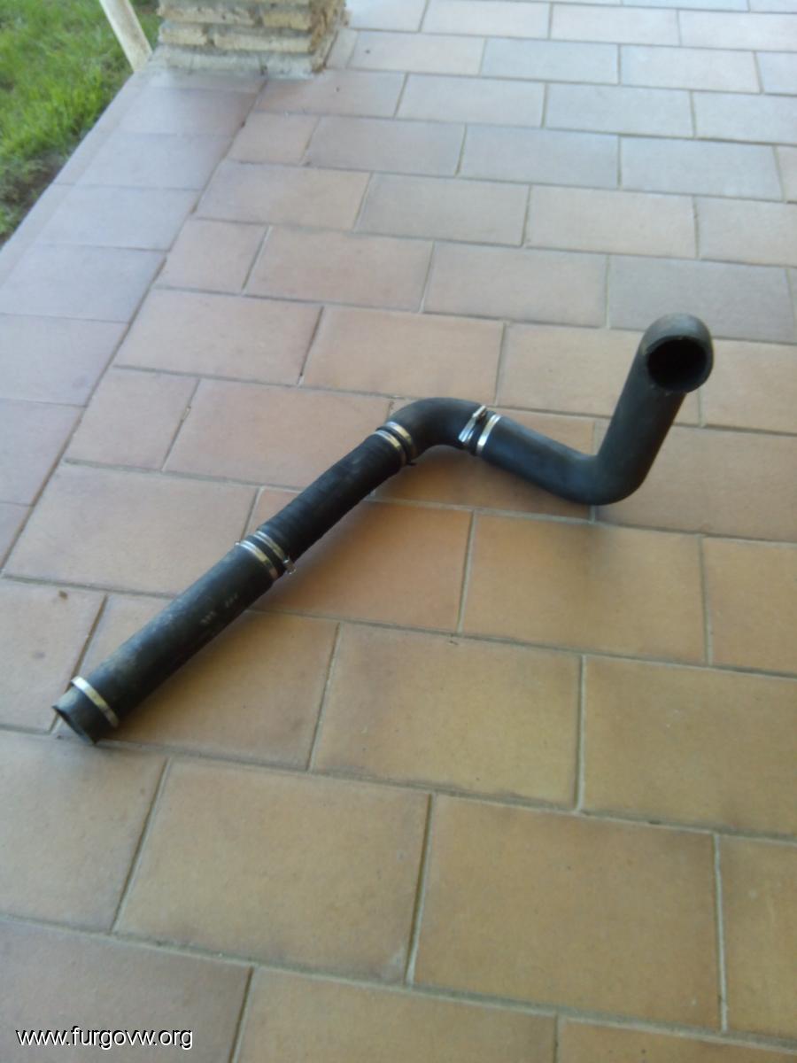

Buenas noches.

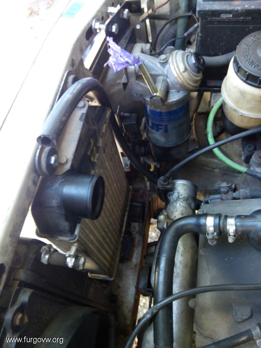

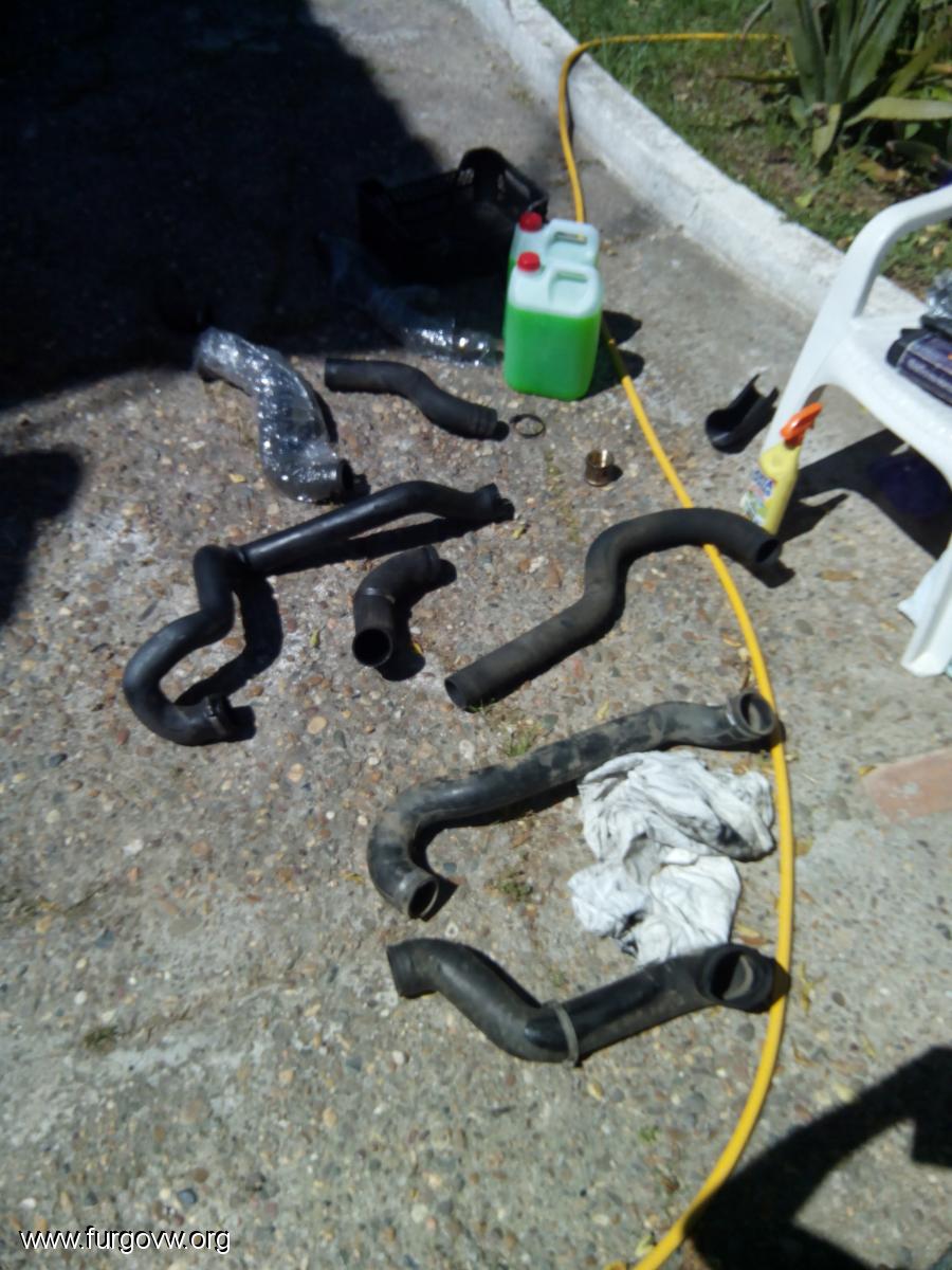

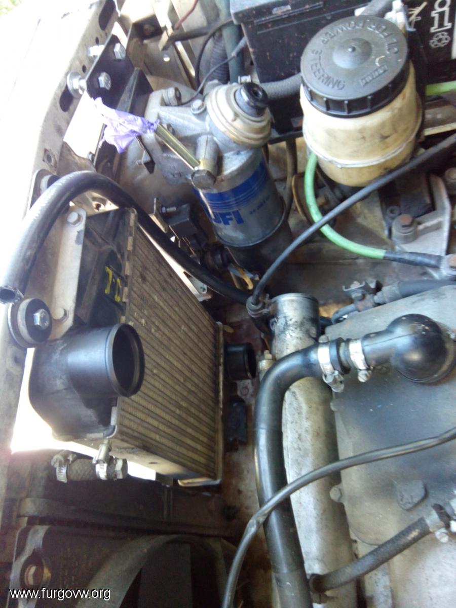

Hoy he estado todo el día liado con el intercooler. De 9 a 13 horas buscando las piezas, incluidos los manguitos en varios desguaces. Desde las 14 hasta hace un rato, planteando los conductos y montándolos. A ultima hora les he dado un manguerazo y los he dejado secando para montarlos mañana. Tengo varias fotos del proceso que colgaré, pero si alguien quiere alguna foto concreta antes de que lo monte todo, que lo diga.

Ya tengo instalado el intercooler y aumentada la presión del turbo para que tras la pérdida de carga de la nueva instalación, la presión en la admisión siga siendo de 0,8 bares. La verdad es que con ésto de momento tampoco le noto mucha mejoría así que pretendo aumentar algo el paso de gasoil. ¿Es asequible para alguien no mecánico hacer esta operación?¿alguien lo ha hecho y me puede indicar la manera?....no sé si es mucha locura darle yo mismo algo de caña a la bomba. Si mal no recuerdo, en las LT28 era sencillo y en alguna ocasión lei a gente que le había tocado un poco no se qué tornillo y listo.....¿algún erudito?
