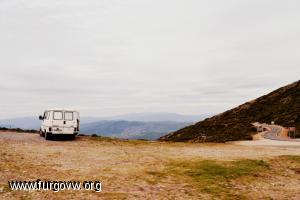

Está es la mia recién subido el Puerto de Honduras (Jerte- Hervás) y después de haber subido también el otro que pasa por Piornal que va de la Vera a Jerte:
La temperatura no llegó a 90º, era medio día, unos 20º, voy sin radiador de la calefacción pero con uno del motor de una 2.5. El caso es, por la aguja de la temperatura ¿A cuantos grados tienen que saltar los electroventiladores?
Por el resto estoy muy contento con ella, el cambio algo corto, en frio por autovia voy a 75, luego al rato a 80 y si lleva más de una hora ya se suelta a 85 en la punta del gas. Sube los puertos de autovia sobre 80.
Consumo muy bueno (eso si, vacía y despacito) he hecho esto: http://goo.gl/maps/Nh0Nm (360kms) Y he salido en reserva reserva, le metí 35€ y llegó de vuelta sin saltar la reserva aun.
