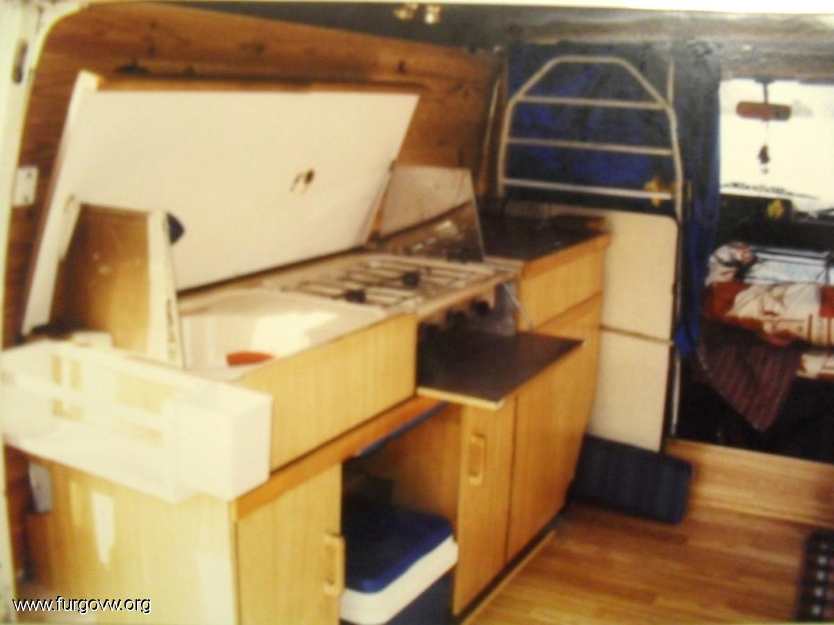

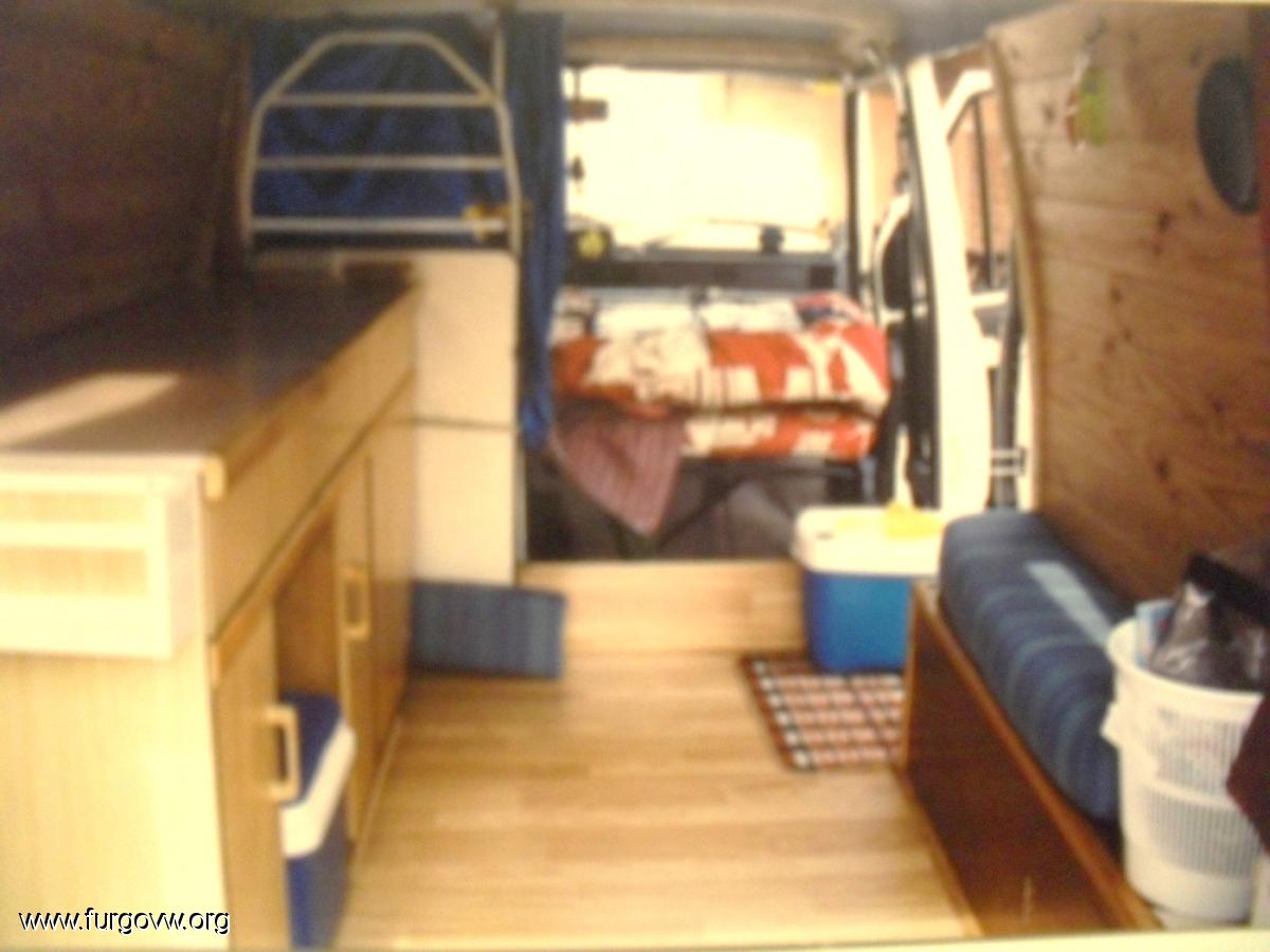

J-5 irta,tengo alguna pero hecha sobre papel-foto,de aquela no tenia cam-digital tve muy buena experiencia con ella
tenia hasta horno pa pizza,jeje
surfing with the alien

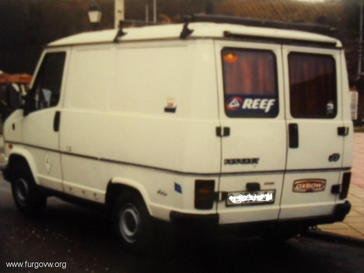

Como la mia pero en versión industrial!
Por cierto hoy le meti 430 km y aproximadamente gastó 45€ estando a 1,43€/l, no está mal (incluye subir los puertos entre Ourense y Zamora)
Voy por autovia a una media de 85-90 kmh máximo.
La cuestión es, tiene una baca básica, de dos barras del estilo de la de la foto pero mucho más alta y los tubos más gordos:
A esas velocidades no incide en el consumo verdad¿?
josney
Incide en el consumo incluso si llevas la ventanilla bajada, la cuestion es saber cuanto segun la velocidad.
