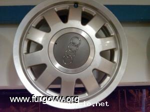

Pues eso que tengo una ogertilla de un colega para unas llantas de Audi A3 como estas y no me aclaro si me valen o no me valen.
El radio es el mismo, R 15, lo que varia es la ET, que mis llantas actua les tienen una ET de 44 y estas una ET de 38. Eso que significa que los tornillos me van a quedar largos o cortos?? Esque no me aclaro con este tema de la ET. Y aparte de esto en que tendria que fijarme??

Que yo sepa, estas no te valen, porque tienen 100 de distancia entre tornillos y tu tienes 112. De esta época, te valen las de A4, A6, A(, passat... De a3 te valen las del modelo siguiente....
Saludos!

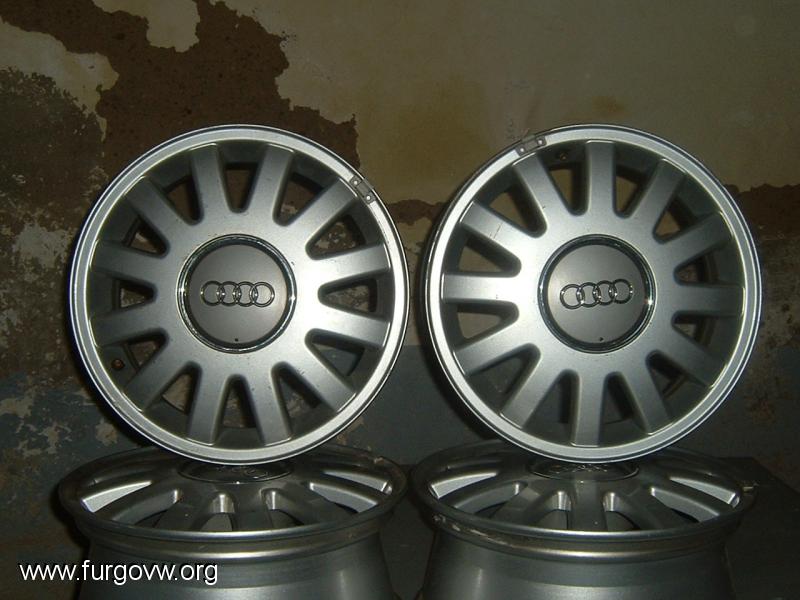

Que serian estas:

las primeras que pones, si valen, las segundas no lo sé, si son de A4 o A6 valen casi seguro...

Que y las que me comenta Ionmiz de Audi A4 que valen estan reforzadas? Que serian estas:
