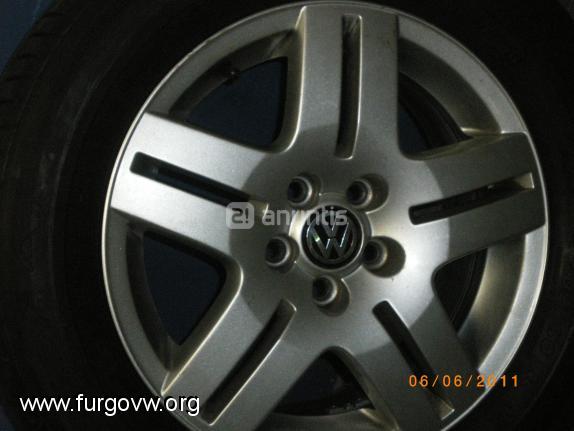

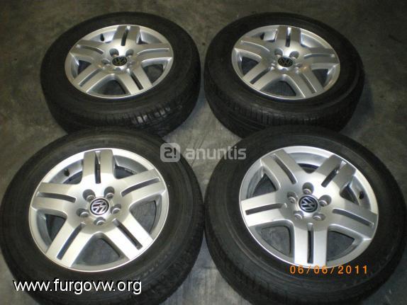

Buenas!!
Retomo el tema ya que me han salido estas llantas y la verdad que estan guapas...alguien sabria decirme si me valen o no??
Espero vuestra ayuda!!
Gracias!!
ionmiz
Son de GOlf? si son de passat te valen, acláranos eso, porque si no...
momontxo
Son de golf...el passat tiene un modelo muy parecido pero no son estas...
ionmiz
si no me equivoco entonces, son de golf 4 no? siento decirte que no es posible montarlas.. tienes que mirar llantas de golf 5 en adelante y luego: Passat, touran, audi a4 a6 a3 (de los últimos..)
