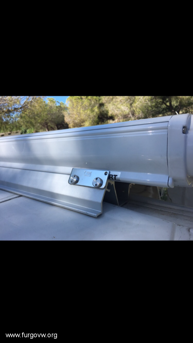

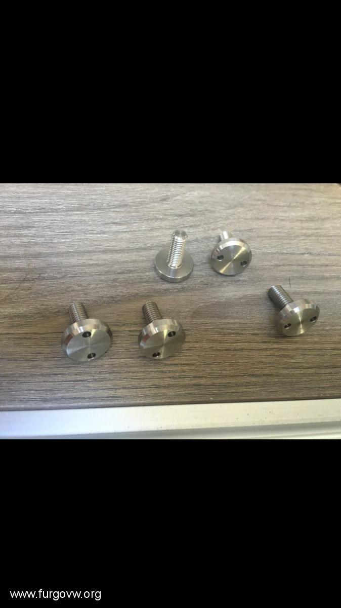

Craftero
Rescato el hilo! Mis tornillos antirrobo para el toldo! se sacan con alicates de arandela, pero al llevar tuerca de seguridad por detras, te puedes tirar un buen rato hasta sacar los 6 tornillos...
Perdonar por las fotos, pero si no es asi, no me deja colgarlas desde el telefono..
