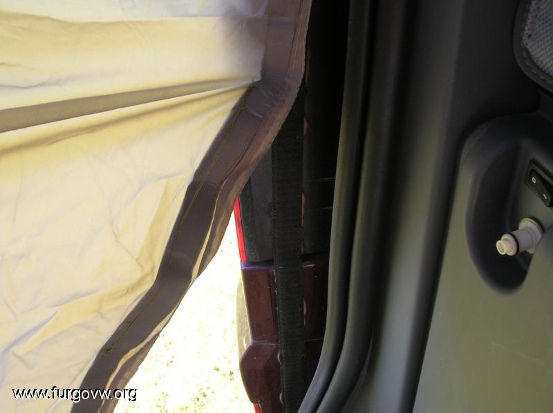

Aqui se ve el detalle de el velcro pegado con sika a la furgo.

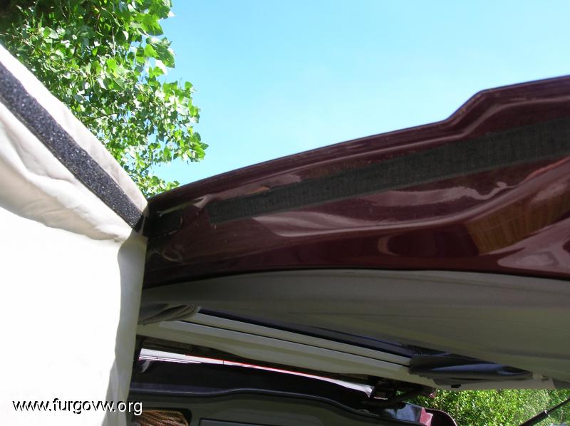

El velcro en el porton levantado.

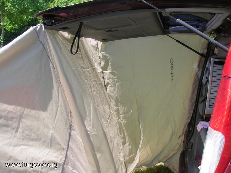

A medio colocar.

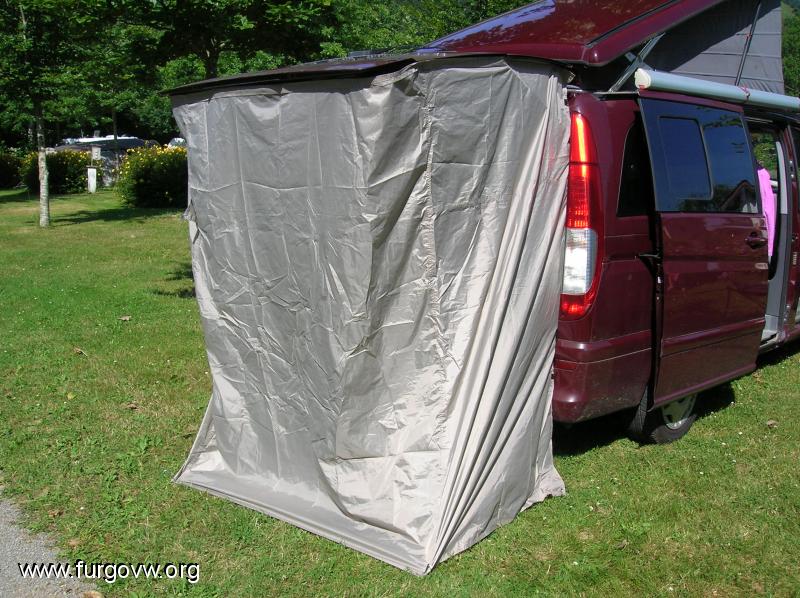

Totalmente pegado y con dos clavos al suelo.
Como veis no me queda el cuadrado perfectisimo,ni me he currado una entrada,que podria ir con velcro o cremallera.
Para entrar se deja un poco despegado un lateral y listo.Muchas veces ni anclar al suelo.
Pero no ocupa nada,se pone en un instante y nos es muy util .

limoia, con k lo has pegado?? has tenido algun problema los dias de mucho calor ??  ???

limoia
El velcro es adhesivo,pero aun asi buena limpiada en la zona a colocar,bien de alcohol y sikaflex(para la furgo).
En la tela adhesivo y cosido.
El año pasado en Corcega nos hizo bastante calor y sin problema y bueno hasta ahora sin problema.
