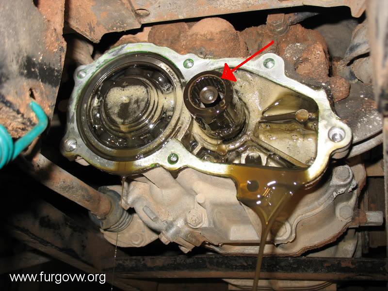

Tengo el visco semipegado y hasta que no cambie el visco o ponga un desacoplador, le quiero anular la tracción total para evitar que se me fastidien los elementos de la transmisión.
Creeis que quitando el manguito estriado de la nariz de la caja de cambios es suficiente? o sería mejor quitar el visco?
(foto sacada del brico de Nito http://www.furgovw.org/index.php?topic=26688.0)
SYNCRO 1.9TD

Y ¿porque no quitas "solo" el cardan? Asi te evitas de abrir la caja de cambios.
donvito
Yo creo que lo más fácil es quitar el cardan como dice Chona, yo con el visco pegado lo quité hasta poner el desacoplador. De hecho, yo llevo desacoplador y visco pegado.
syncroman
Quita solo el cardan, si quitas solo alguna de las dos cosas que tu propones 'romperás' algo ya que no hay cojinetes en los extremos de los elementos adyacentes.
En el desacoplador, donde entra el 'tetón' que se ve en la imagen que has puesto, hay un cojinete de agujas.
Saludotes

ok, la idea era dejar el cardan para que no digan nada en la itv. Además una vez quité el cardan y al circular, la caja de cambios temblaba a bajas rpm, seguro porque los silentblocks de caja están ya fastidiados.
no me había fijado en lo del cojinete de agujas ...
