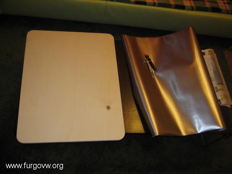

 ;) Hola. Voy a poner el proceso de fabricación de la mesa del saloncito delantero de nuestro "marraskulo".
Primero habíamos hecho una provisional para las pasadas vacaciones. El motivo de no rematar desde un principio fué, además de la falta de tiempo antes de las vacas, el no tener claro con que darle el acabado a la cara superior o de uso porque el barniz o la pintura no me convencían por rayarse con cierta facilidad y el acabado en melamina gris como el resto de los muebles de la furgo no nos convencía ni a mi mujer ni a mi como resultado decorativo. La solución vino al encontrar en el mago Merlín una lámina adhesiva metálica que es bastante/muy resistente. El uso de esta lámina dió lugar a la necesidad de rematar los cantos con perfil en U para proteger los propios cantos y sobre todo el borde de pegado de la lámina y la tardanza en acometer este brico habida cuenta de que ya nos daba buen uso la mesa provisional dió lugar a que modificáramos las dimensiones del tablero (la he hecho más pequeña que la primera) acomodándolas mas a nuestras necesidades.
Bueno, pues después de este rollazo  .malabares vamos con el proceso. Primero os presento el material en cuestión con el que forro la cara superior del tablero; es este:
Pues bien, una vez cortado el tablero a la medida que queremos cortamos también una pieza de la lámina metálica con un ancho unos 4 ó 5 cm superior al del tablero por cada lado que luego, una vez pegada, repasaremos:

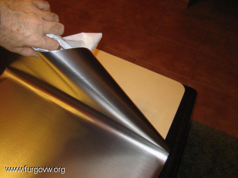

A pegar con cuidado de sacar cualquier burbuja de aire:

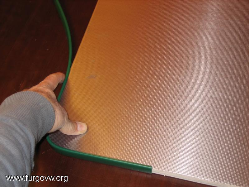

Repaso el sobrante en los costados que decía antes y sigo la forma curva del tablero en las esquinas:

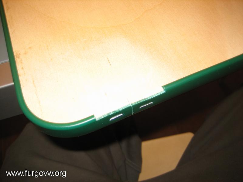

Poniendo el canto en U. Nosotros hemos elegido un color verde botella (oscuro):
Para poner el canto he utilizado cola de contacto y en las terminaciones (para una mejor sujección) he puesto unas grapas, que he hecho coincidir en el sitio en el que irán las piezas de apoyo del tablero a la furgo para que no se vean. Así queda el tablero terminado:

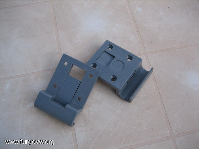

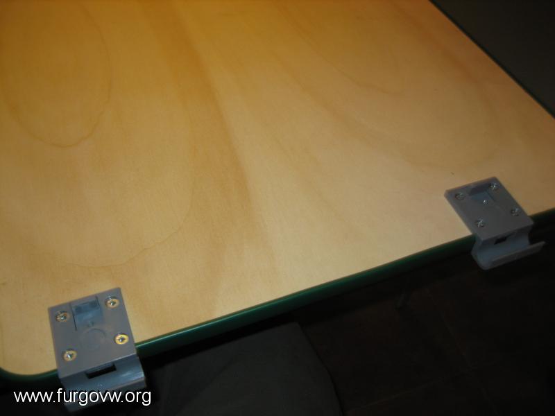

Ahora colocamos esas piezas de apoyo (que venden en un Kit junto a la barra que va en la furgo y que ya quedó montado en su día). Para montarlas hacemos un rebaje en el perfil en U por la parte de abajo en el lugar donde van:

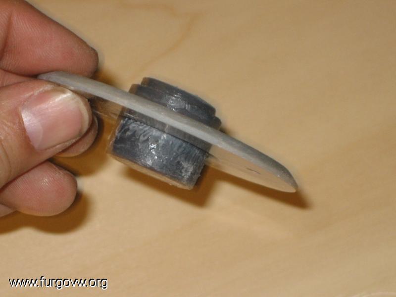

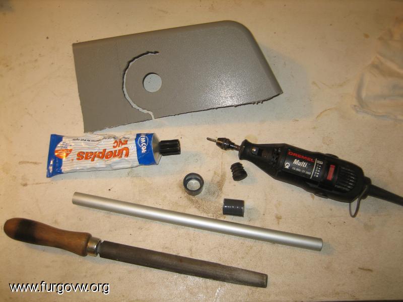

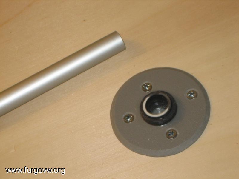

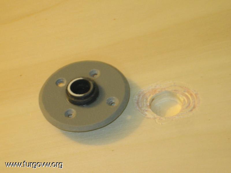

Por último preparamos el soporte de la pata en la mesa y la pata. Para la pata he utilizado tubo de aluminio (de 16 porque es el que tenía) así que el soporte a la mesa ha de tener diámetro 16 interior para que la pata entre a presión; y como no queremos que sobresalga demasiado del tablero pues hacemos la pieza de manera que parte de ella quede embutida en el mismo. Estos son los materiales que he utilizado para hacer esa pieza:
- un terminal plástico de fontanería de 20
- un trocito de tubo flexible de 18 (16 interior)
- una pieza de desecho de PVC
- pegamento de PVC (y aunque no se ve en la foto también Poxipol (soldadura plástica)
He hecho una primera pieza circular con el PVC de diámetro +/- grande a elegir y con un círculo hueco de 20 en su centro (vamos una arandela de plástico con el agujero interior de la medida exterior del casquillo de fontanería). El tubo flexible lo hemos metido y pegado dentro del casquillo y este a su vez dentro de la arandela de PVC dejándole aprox. 1cm que embutirá dentro del tablero y 1cm que sobresaldrá del mismo. Al anillo de PVC le he viselado el contorno y le he hecho 4 agujeros avellanados para atornillarla. Mejor lo vemos en fotos:
La pata simplemente hay que embutirla a presión en esa pieza para montar la mesa:

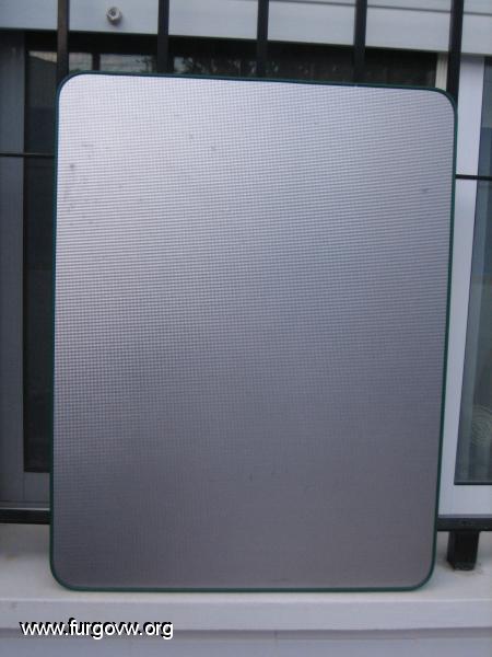

Y así queda una vez montada en su sitio:
