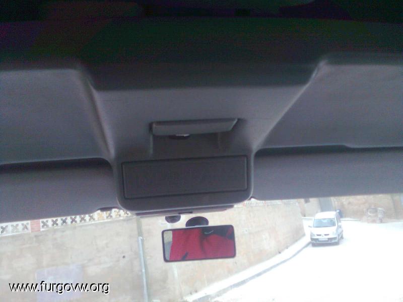

Bueno, pues después de tener mi tv de 13´ pulgadas en mis manos y su correspondiente antena, ahora tenía el "serio" problema de saber donde colocarla. Mi intención era que por lo menos las plazas traseras pudieran ver la tv sin ningún problema, ya que solamente la voy a utilizar cuando esté parado en algún lugar del mundo.

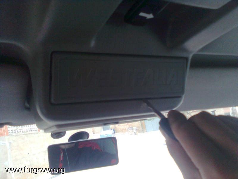

Tampoco quería hacer orificios para colocar ningún tipo de soporte en la furgo ni cosas raras...vamos que no quería joder mucho la furgo en su interior. La cuestión es que había pensado en el hueco que tengo en mi multivan t4 del 93 justo alao de la palanca que se utiliza para poder elevar el techo elevable. Me refiero a este hueco:

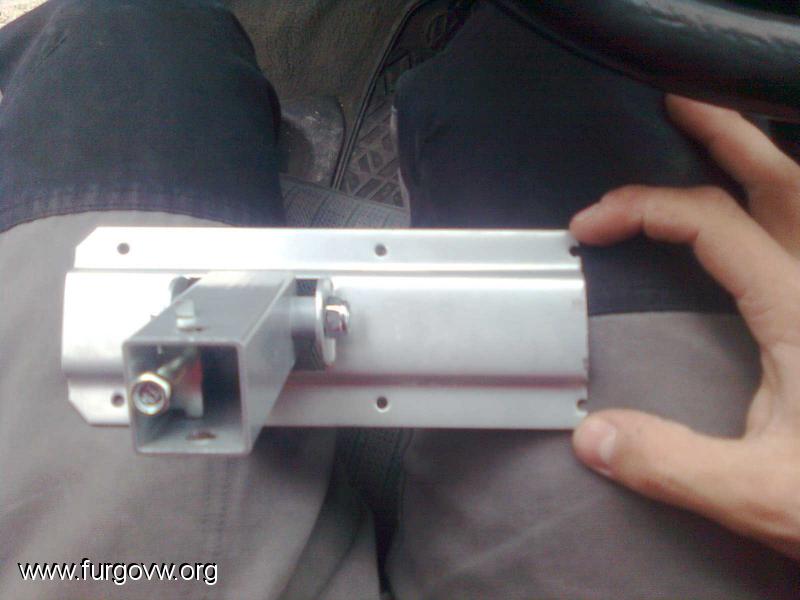

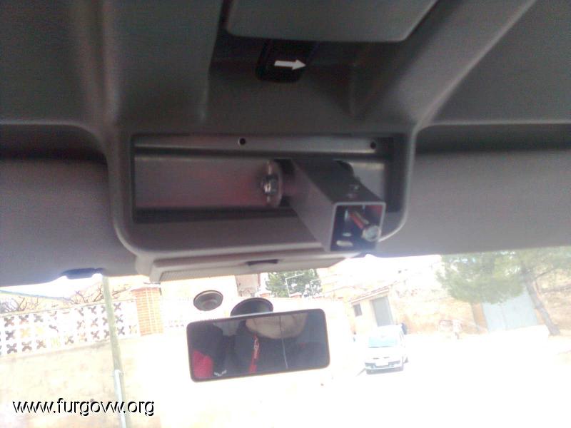

El cual consta de dos piezas, una cuadrada que va atornillada al televisor y otra que en teoría tendria que ir atornillada a la pared de nuestra casa, pilar de nuestra furgo o introducida al hueco que os he indicado. La cuestión es que la pieza que quería meter en el hueco era demasiado larga y no me daba para colocarla dentro del hueco como yo quería por lo tanto tuve que cortar unos 4cm su longitud quedando asi:
Una vez cortada la pieza procedí al proceso de penetración por parte de la pieza en el hueco.... que gustito !!!

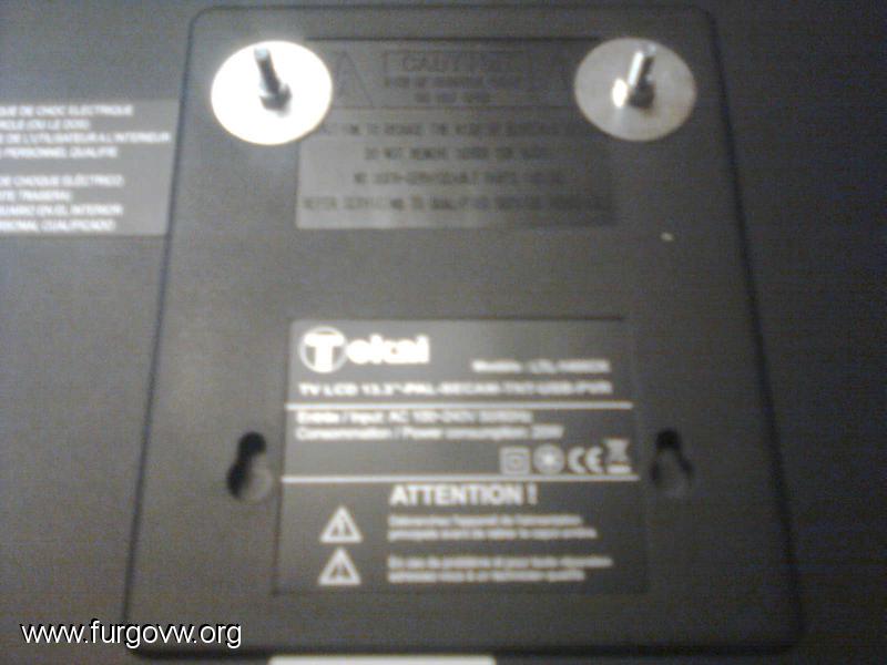

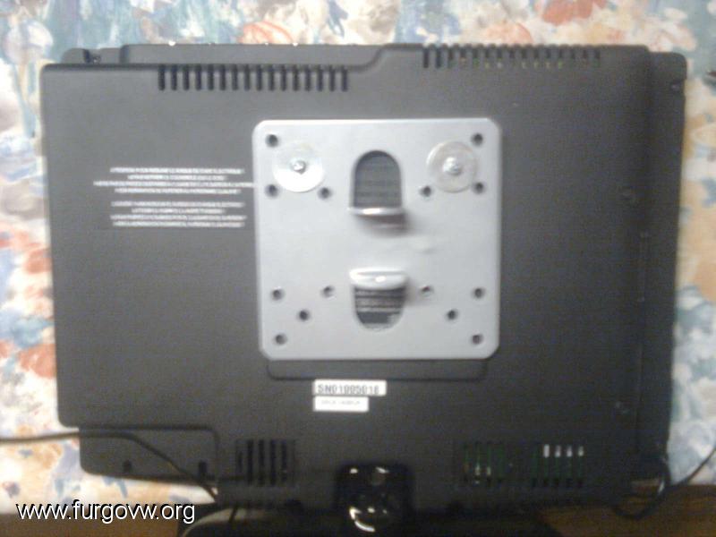

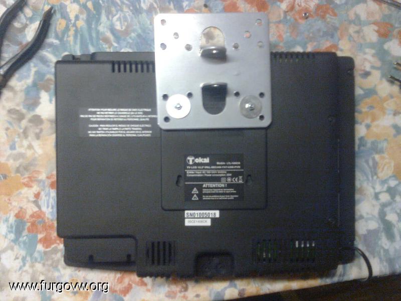

Una vez esa pieza en el interior,era el turno de la pieza que va en la tv. Primero puse unos tornillos más largos en la tv con sus tuercas y arandelas correspondientes, haciendo el orificio de la tv ya que estaba marcado, pero no hecho.

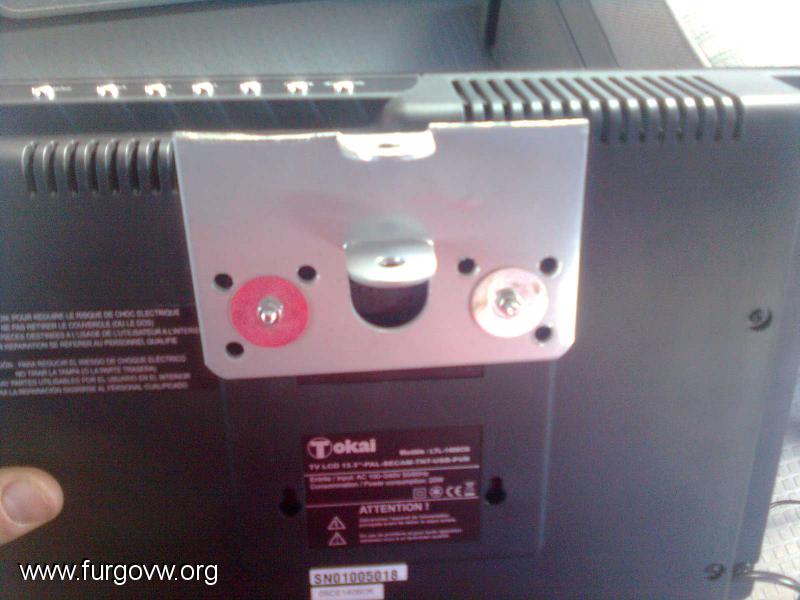

Luego puse el acoble caudrado a la tv. Lo tuve que poner hasta tres veces, ya que el centro del mismo que es lo que se acopla a la otra pieza quedaba muy bajo y cuando colocabala tv, esta pegaba en el techo y no dejaba poner la tv de forma vertical al suelo, por lo tanto  desde las plazas traseras no se veia la tv, más bien la parte superior de la tv.. Pongo unas fotos de lo que fui haciendo..

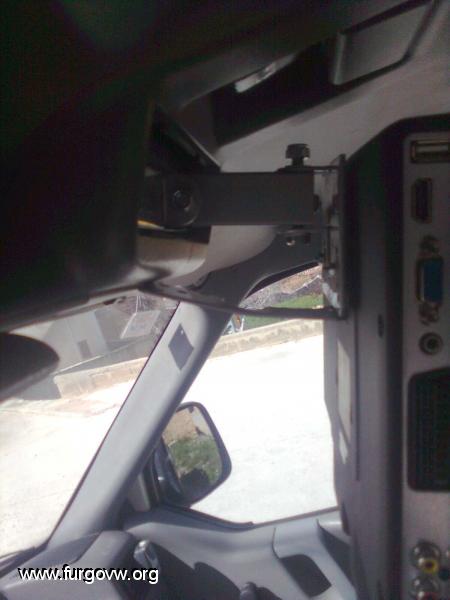

Al final corte el trozo de acople que sobre salia de la tv y así no pegaba en el techo, por lo tanto la tv ya no bajaba y se podía colocar de forma vertical al suelo.
Una vez llegado a este punto, coloque un tope en la parte trasera para que la tv no se bajara lo más minimo por la culpa del peso y mantener su posición vertical de forma permanente.
Siendo su resultado final este:

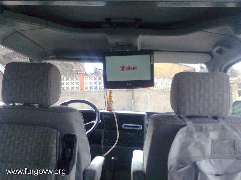

mirad en mi presentación como la he colocado yo en mi cali

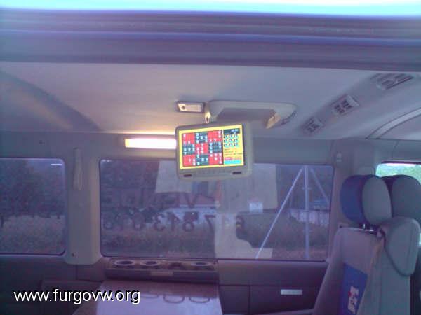

hola,yo la queria poner mas o menos como se ve esta q encontre en una foto

lo ideal seria adaptar la bogo de 14 y q se plegara al no usarla para q no estorbara,abra q seguir investigando :-\
pon la presentación.-
