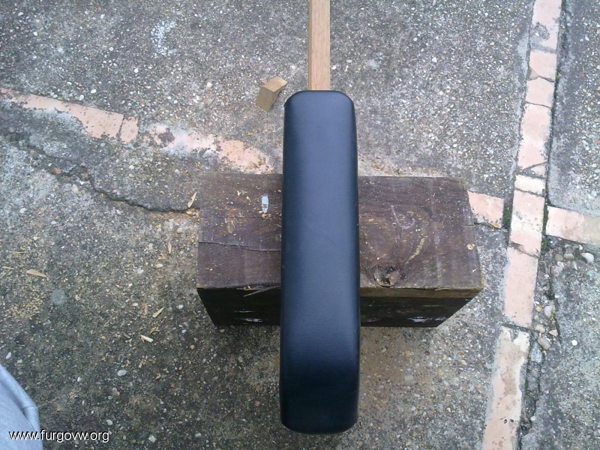

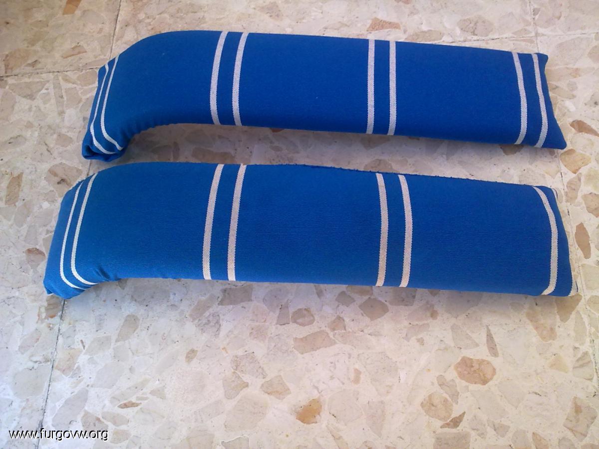

le he puesto unos reposabrazos a los asientos,
en realidad éste era el PLAN B,lo explico un poco más abajo........................

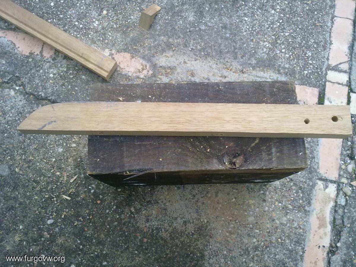

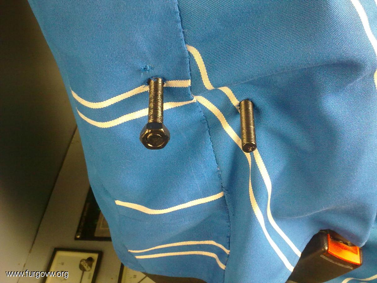

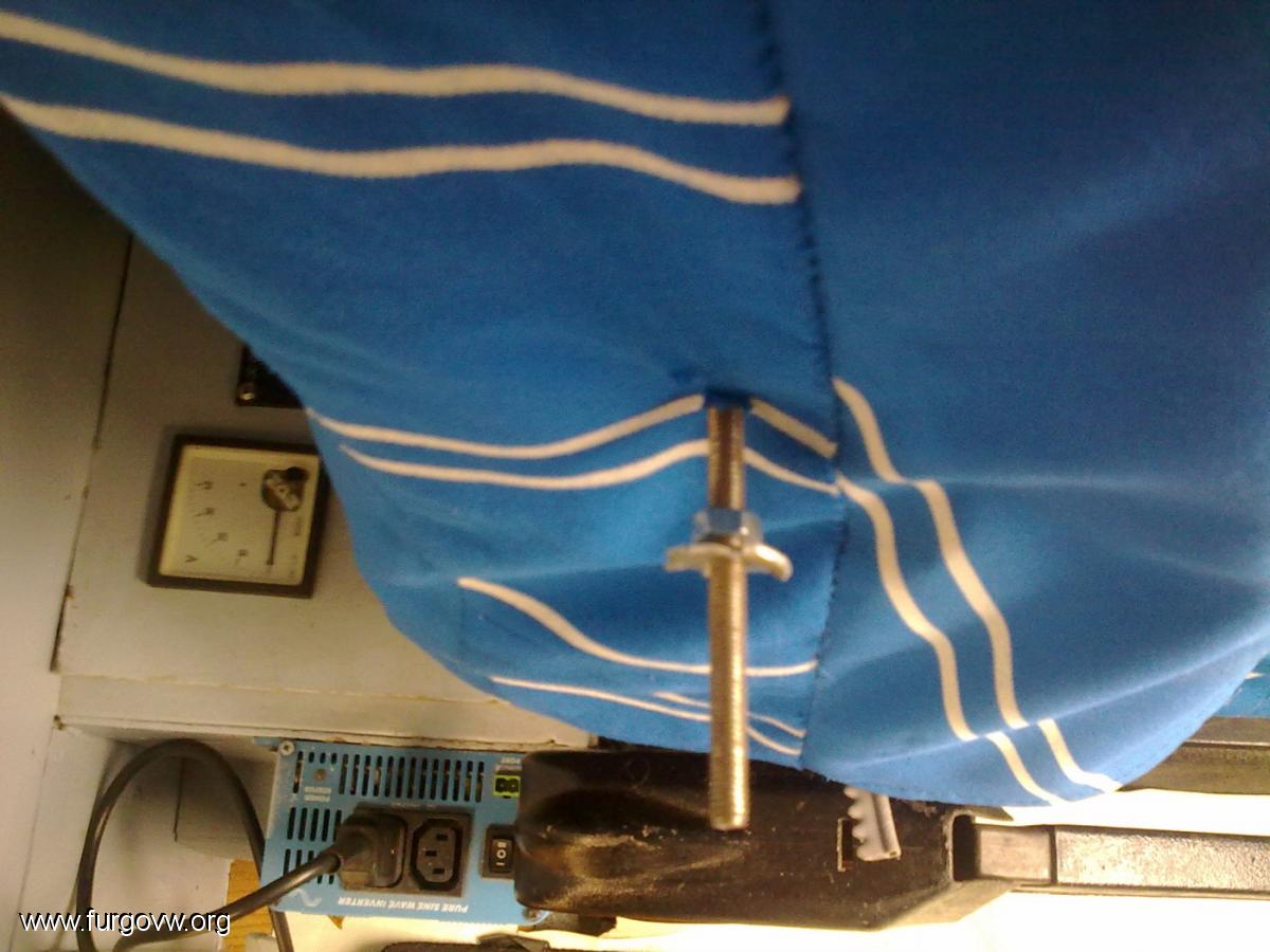

algo muy sencillo lo primero es desmontar las tapicerías y la espuma,hacemos dos orificios en la estructura del asiento y ponemos 2 esparragos(tornillos sin fin)y volvemos a montar espuma y tapicerias,quedando así
el tornillo trasero es para que bascule el reposabrazos,mientas que el delantero es el tope del recorrido.

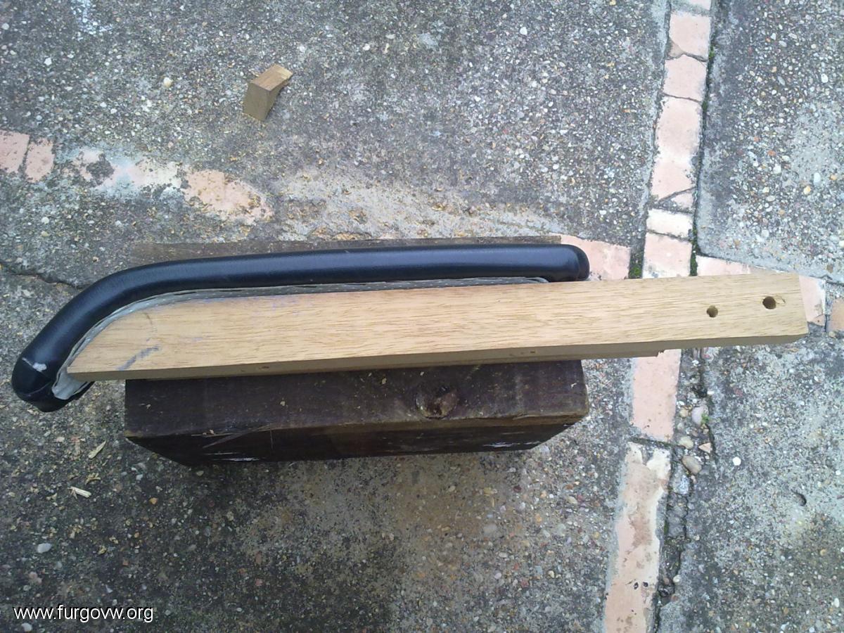

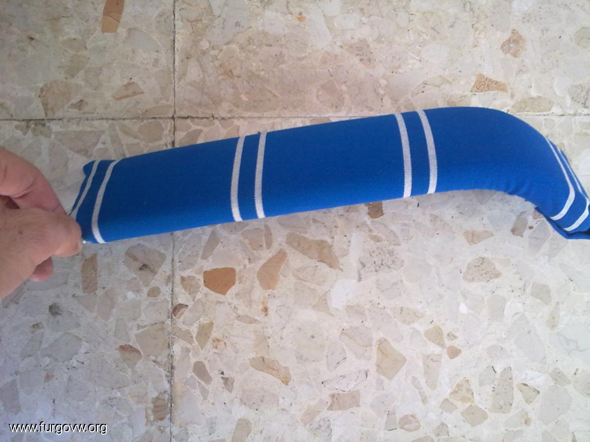

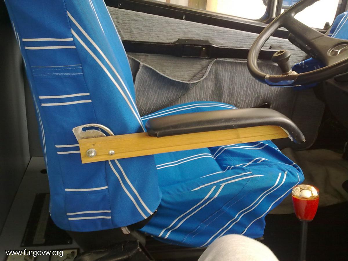

ahora cojemos unos reposabrazos de una antigua silla de oficina y cortamos el listón de madera a medida
quedando así

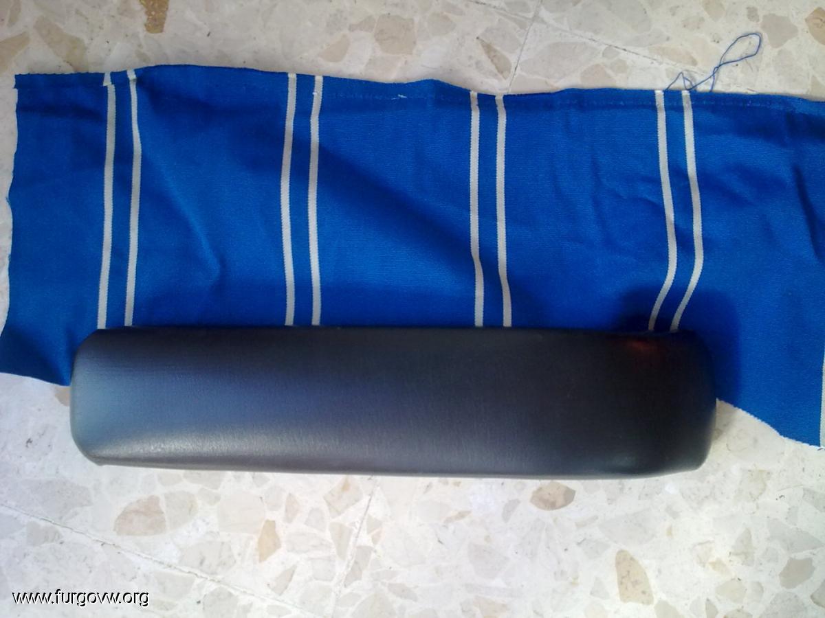

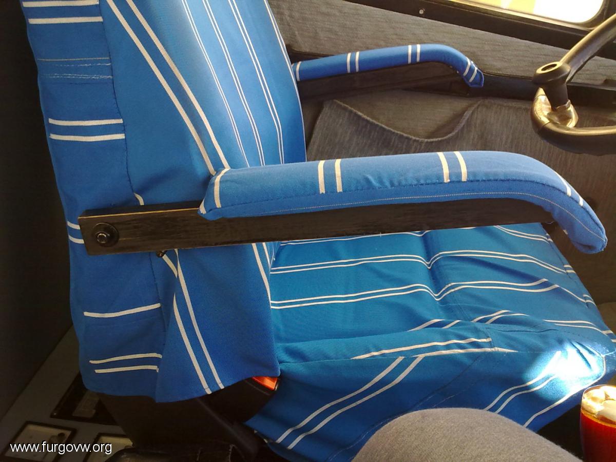

cojemos y tapizamos
ahora unimos y mosntamos,
resultado final..................

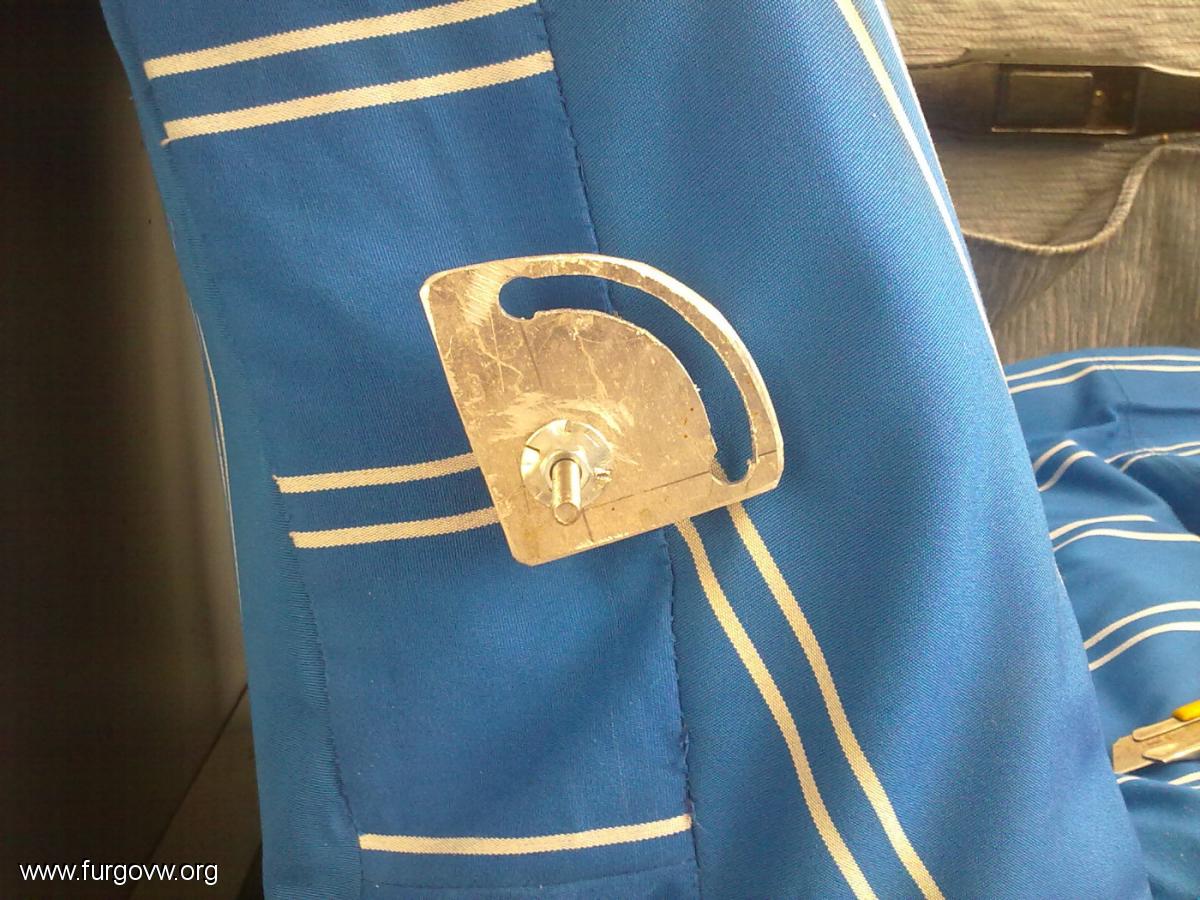

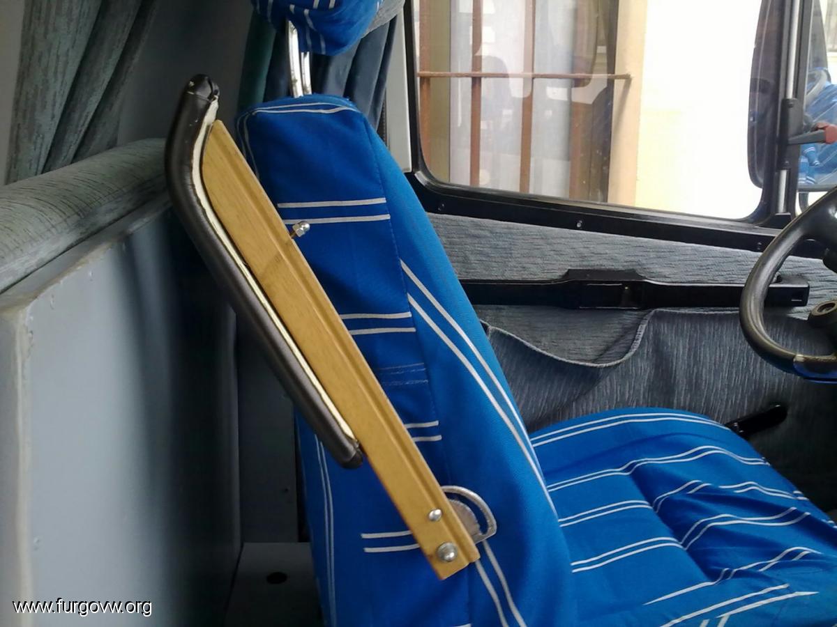

En realidad primero había pensado en este sintema
PLAN A
,un tornillo
con una pletina de aluminio con el recorrido del reposabrazo
y todo montado quedaba así
estéticamente que muy bien,pero la pletina se mueve,ya que al apoyar el brazo hace mucha palanca y lo tuve que desestimar,puede que si lo hubiera hecho de acero y soldandolo quedaría bien,pero era más trabajo que lo que hice al final
bueno señores espero que guste
fandelat3
Los 2 planes que tenías de reposabrazos están muy bien, y son efectivos y baratos de hacer
