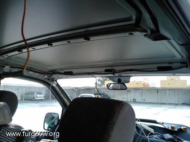

Buenas pues tengo esa duda, si una manta termica de esas del decarton
http://www.decathlon.es/manta-de-supervivencia-ligera-id_manta%20termica_1167238.html#ancre-detail serviria de aislante, ya se que es cutre, pero no tengo mucho espacio entre la moqueta y la chapa del techo. ¿alquien lo intento?
Me urge xk tengo el techo quitado.

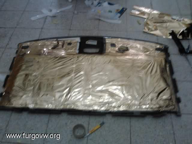

Pues hoy compre plastico de burbujas y mantas termicas, y con paciencia ya esta quedando mucho mejor
Esta ya terminda.
Mañana colocare este trozo de techo y me pondre con la parte mas grande del techo.
Pondre mas fotos.
